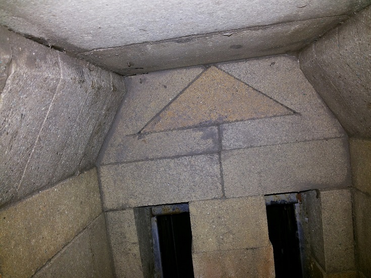

Где то уже встречал, как склеивают шамотную балку в проеме топочной дверки больше 25см. Но, не нашел. Может кто ткнет носом?
Сам поставил как на фото. Стоит ли переделать, или оставить как есть?

А что, 1-ной плиты шамотной ша-96 не хватило?

Лучше переделать.

Да, плиты как раз и не хватило. Перекрывал ШБ -94.....
Придется переделывать значит.
Сергей Михайлов писал(а):
Лучше переделать.
Андрей, Сергей, а почему?
Только что б убрать 1-2 шва на перекрытии?
Это так критично, или разница примерно как между новым колесом, и проколотым-хорошо заклеенным?
Или это именно с банными печами такая заморочка?

Это не банная. Это с ХК печь симметричная. Просто задумался об этом месте. Показалось слабовато.... Поставлю плиту, что бы не думалось.
СообщениеДобавлено: Пт 3 Октябрь 2014, 13:52 Ответить с цитатойВернуться к началу
А не может плита оказаться слабее здесь? Первичный прогрев холодной плиты снизу - расширит ее низ. Из-за своей высоты верх останется холодным и ее разорвет скорее всего... Нет? Кирпичи крепче плиты...
СообщениеДобавлено: Пт 3 Октябрь 2014, 14:50 Ответить с цитатойВернуться к началу
В Хлебной камере нагрев будет самый сильный, а тем более еще и закрытой. Плиту попросту от хорошего нагрева может так расколотить что она попросту лопнет
А в чём слабовато-то? Это место у вас нагружено сверху невероятно большой массой кирпича?
Почему вас тогда не смущает наличие швов на стенках, например?)
Они же тоже не монолитные, и нагружены, наверняка, сильнее, чем перекрытие, как минимум - на массу плит перекрытия))
Да и прогреваются неравномерней, ибо стоят вертикально..
Чего я прицепился-то.
Собираем с другом всевозможные околопечные конструкции в Железке, и, когда нам по проекту (самопальному)) понадобилась плита - мы поискали её в округе, не нашли, потом посмотрели цену в инете, не совсем поняли - чой-та она настолько непропорционально выше кирпича, и с тех пор в моменты, когда нужна плита или что-то подобное - пилим и клеим обычный ША-8, для эстетики проходясь алмазной тарелкой по пиленной поверхности.
Конечно же, что бы не проколоться со склеенной плитой и вообще обкатать технологию, мы гоняли её под всевозможными механическими и термическими нагрузками. Если шов минимален - его вообще не видно-не слышно, если по каким-то причинам не удалось исключить появление щели в районе 3мм - мастика в ней немного выдавится валиком, или наоборот - втянется ложбинкой, без потери герметичности и без особой потери прочности.
Я не говорю про шов толщиной 3мм - это недопустимо, но местами, где бывает трудно приточить поверхности идеально плотно друг к другу, такой зазор случается.
Но мы частенько используем старые кирпичи, что бы новые не пороть, на новых зазор обычно идеален), 0.2-0.3мм, вот склеенная плита из старых), обратите внимание и на подставку Smile

В смысле - может, не надо переделывать-то, а, liss?)

Поставил плиту Шб 94. Посмотрим как поведет себя. В банной уже год стоит и на перекрытии. Вроде целые пока.. Вообще думаю и треугольник выдержал бы. Но проем больше 25 см. Самому не понравилось что швы совпали.

Может кому пригодится. С плитой полный порядок. Ни каких изменений. Иногда были довольно жесткие условия ввода печи в режим.
