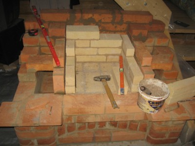

Мне тут фотка одна попалась, тоже переделка с простой топки на шамотную, мне ,недопечнику, такое в голову бы не пришло!

не совсем понял что Вы хотели сказать. печь делать конечно летом, сейчас изучаю вопрос. Проектировщик, ссылку которого я дал, утверждает что футеровка шамотом не нужна, печь с топкой из красного кирпича по его мнению прослужит лет 40-60, а с шамотом на 5-7 лет дольше, но если что может сделать проект с футеровкой за 2 недели и за 9000 руб, это для меня дорого.
Шамот по моей задумке ничем и ни счем перекрываться и перевязываться не должен, чтоб не трещало. Вот теперь очередная головная боль с футеровкой или без? мнений как всегда 50/50 кто говорит прослужит лет 50, кто говорит развалится топка. Красный кирпич выдерживает максимум 700 гр, если хороший, а если плохой... Вот сколько в топке гр ? сухие березовые дрова 7-8 полен, дают кучу углей, лежащих на колоснике и тяга раскочегаривает их так, что сидеть даже с закрытой железной дверкой топки - не выносимо, лицо трещит от жара. Сколько там гр? А если учесть что печка на даче, зимой месяц замерзшая стоит , потом по приезду ее как накочегарят чтоб дом отогреть. Перепады температур экстремальные

Повелся не на скидку, проект такой печи вынашивал в голове несколько лет, хочу именно такую, с таким угловым щитком и такой высоты. Вот наткнулся на подходящий мне проект.

По всем вашим вопросам, которые для вас так жизненно важны, даже в этом разделе форума, столько ответов и палемики------"мама не горюй". Читайте, всё найдёте, удачи!
