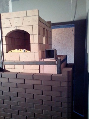

Уже более пяти лет мы применяем печной шамот немецкого производителя "Вольфсхойер Тонверке" для строительства отопительных, отопительно-варочных, Русских печей, и в различных очагах многофункциональных печных комплексов. Все хорошо и прекрасно, быстро, удобно, технологично.
А про банные печи ни слова, никаких рекомендаций, никаких гарантий даже сами производители не давали.
Один ооочень авторитетный печник, крутил пальцем у виска, мол ни в коем случае в банные печи нельзя, немцы что-то не договаривают, все развалится. Делал вид что знает секрет.
Поэтому пришлось действовать на свой страх и риск.
В данной теме я хочу поделиться с печным сообществом своим опытом применения немецкого печного шамота в банных печах периодического действия. Понимаю, что экспериментировал не только я, и надеюсь, что коллеги присоединятся к теме со своим бесценным опытом.
 Размер файла:  79.08 КБ
 Просмотров:  839 раз(а)

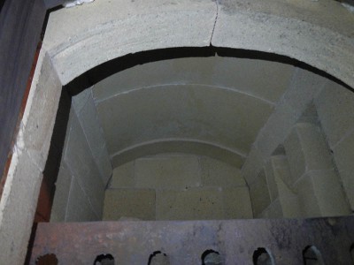

Начал как говорится с малого, перекрывал каменки немецкими сводчатыми плитами.

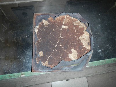

Очень удобно перекрывать сводами широкие каменки, да и в углах сажи не остается, все выгорает.
 Размер файла:  64 КБ
 Просмотров:  863 раз(а)

Дальше кроме сводов применил крупноформатные шамотные плиты при строительстве конвективной системы банной печи.
Очень удобно, а главное скорость работы возрастает в разы.
 Размер файла:  115.15 КБ
 Просмотров:  914 раз(а)

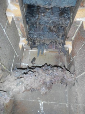

Сообщения: 620
СообщениеДобавлено: Вс 25 Декабрь 2016, 22:00 Ответить с цитатойВернуться к началу

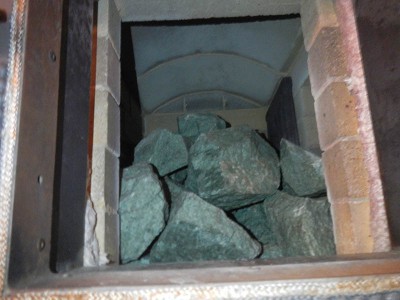

Идет время, стекают в топку расплавленные камни.
 Размер файла:  120.82 КБ
 Просмотров:  895 раз(а)

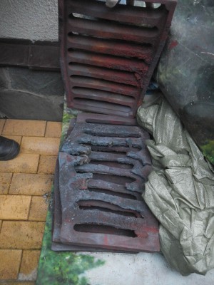

Евгений Романов
Сообщения: 620
СообщениеДобавлено: Вс 25 Декабрь 2016, 22:01 Ответить с цитатойВернуться к началу

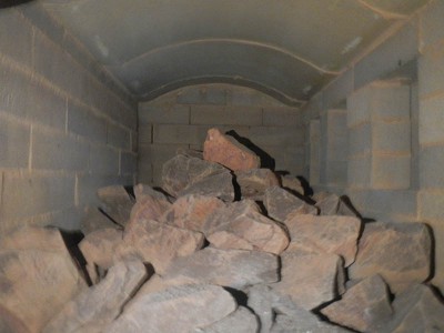

плавятся чугунные колосники.
 Размер файла:  148.11 КБ
 Просмотров:  869 раз(а)

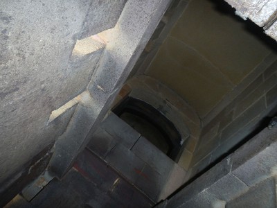

сгорает нержавейка.
 Размер файла:  104.82 КБ
 Просмотров:  847 раз(а)
Евгений Романов
Сообщения: 620
СообщениеДобавлено: Вс 25 Декабрь 2016, 22:21 Ответить с цитатойВернуться к началу
А своды стоят и ничего им не делается.
У меня построено пять печей с использованием немецкого печного шамота "Вольфсхойер Тонверке", которые я тестирую, обслуживаю и наблюдаю за ними. Печи все фильтрующие, в прошлом году построил две факельные на обращенном пламени. Одну еще не ввели в эксплуатацию, а вторая работает но обратной связи к сожалению нет.
Самой старой печи пять лет, немецкий шамот стоит не трескается.
 Размер файла:  101.56 КБ
 Просмотров:  920 раз(а)

И я в них верил сразу как увидел Евгений поздравляю полезный и смелый опыт давно ты копил информацию. На большие комерчесские каменки где камера больше 50 см можно сводчатые плиты с замками ставить как думаешь ? Какой раствор для них лучше использовать ?
Евгений Романов
Сообщения: 620
СообщениеДобавлено: Вс 25 Декабрь 2016, 22:41 Ответить с цитатойВернуться к началу
С каналами тоже все в порядке, никаких проблем.
По топке пока сказать ничего не могу, еще не пробовал.
Знаю что Александр Замашка сделал банную печь полностью из немецкого шамота формата кирпича, но к сожалению еще в работу не запущена.
Евгений Романов
Сообщения: 620
СообщениеДобавлено: Вс 25 Декабрь 2016, 22:45 Ответить с цитатойВернуться к началу
Ширину 50-60 см еще можно перекрыть сводами, а большее уже нужно думать.
Раствор использую немецкий НКМ, либо клеящую мастику "Специалист."

Дмитрий Галанин
Сообщения: 1381
СообщениеДобавлено: Пн 26 Декабрь 2016, 07:05 Ответить с цитатойВернуться к началу
Не думаю, что с немецким шамотом что-то должно "по серъёзному" случиться. Если и случится - то из-за скрытых глазу волосяных трещин, которые появились ещё при укладке (транспортировка, монтаж...).
Не зря ведь специалисты (Ю.М. Хошев, например) говорили про сходные диаграммы КТР у шамота WT и красного керамического кирпича. Мы тут недавно его (шамот WT) прогнали на хромотографе. Выяснили, что в составе довольно много силикатов. В отличие от Российского шамота, шамот WT как-бы более "стеклянный". Плавней сильно больше. Русский - более "алюминиевый". Так и получается, что "немец" использует обычную не огнеупорную (в трактовке ГОСТ) керамическую связку и огнеупорный заполнитель. Естественно, что больше 1200-1300 градусов здесь заявлять сложно (они и не заявляют). Но в печах таких температур всё равно нет. А то, что чугун "плывёт" и камни "плавятся" - так это не температура высокая. Это чугун и камни "такие".
