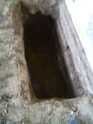

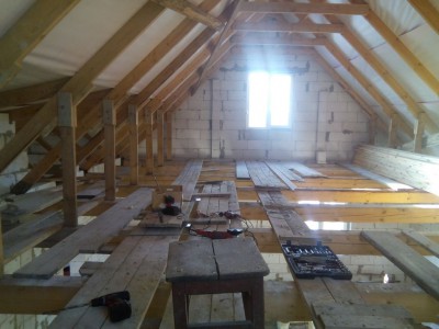

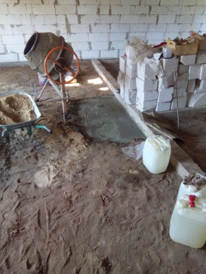

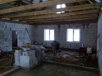

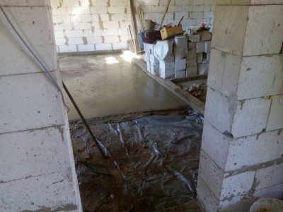

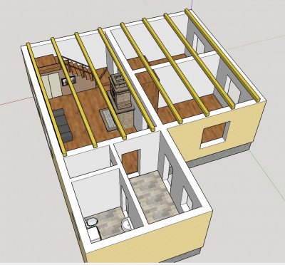

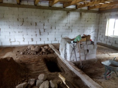

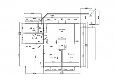

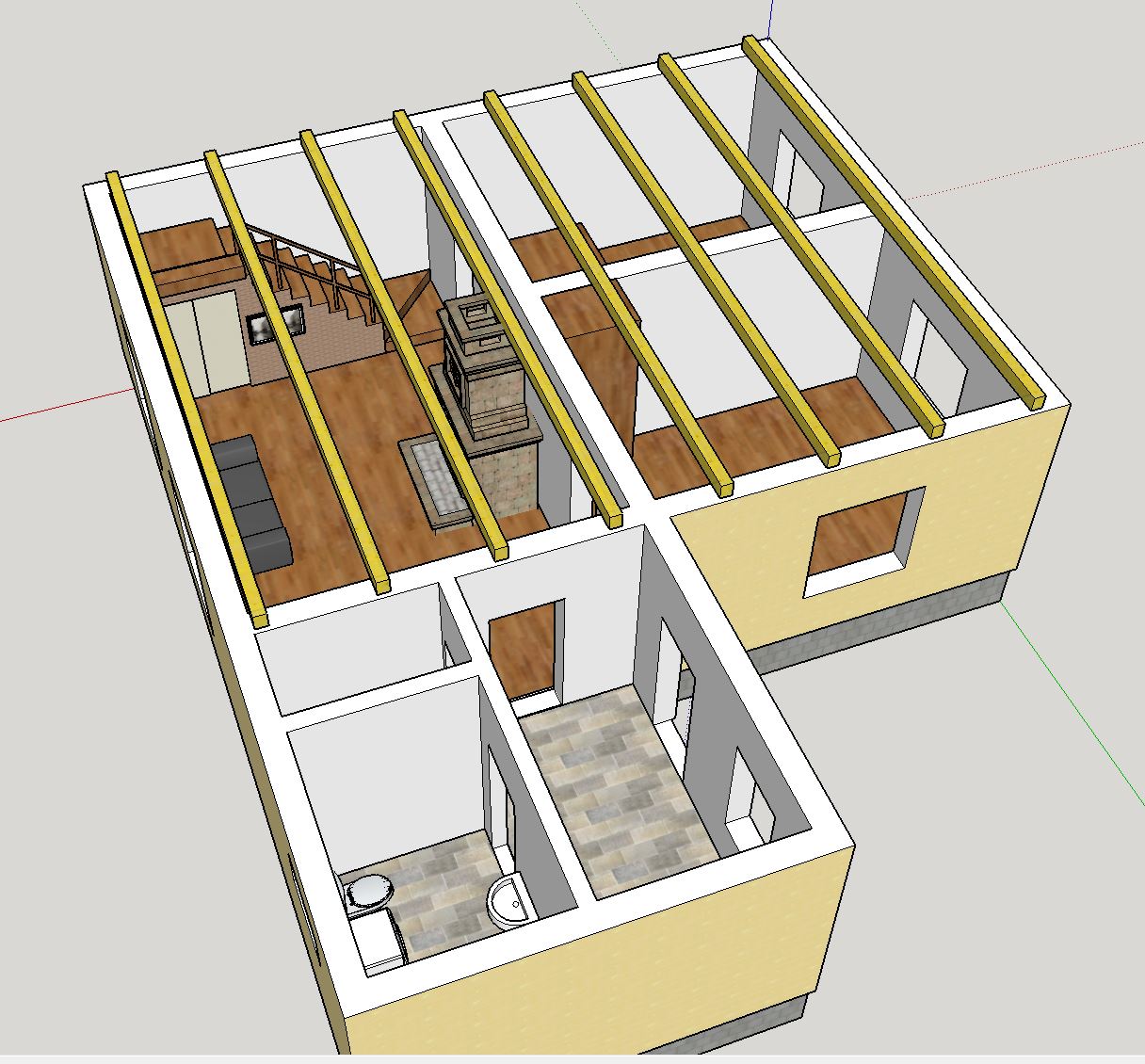

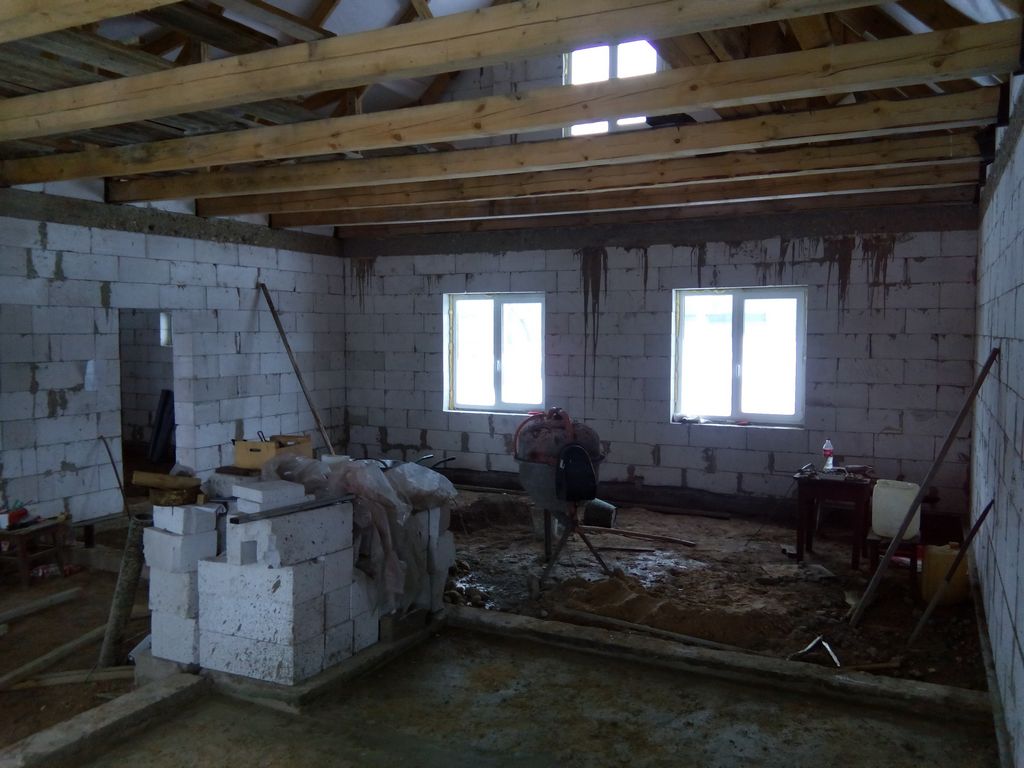

Прошу помощи в выборе отопительной печи для дома из газосиликата, планировку прикладываю. Стена 300 мм, утепление наружное 50 мм. Перекрытие- балки 200 мм , заполнение утеплителем. Мансардный этаж - 200 мм утеплителя. Изначально планировался отдельно камин, залит фундамент 900х1700 и отдельно печь, залит фундамент 1000х1200. На сегодняшний день склоняюсь к единой отопительной конструкции - печи-камину. Склоняюсь к проекту http://www.osnovaremonta.ru/kladka-pechi-kamina-7kvt-biatlonpodrobnoe-poryadovoe-opisanie-kladki/
Вопрос как правильно разместить печь в перегородках? Перегородки будут из газосиликата 200 мм, как правильно сделать узел примыкания стены к печи? Какой фундамент необходим под печь весом около 8 тонн, что делать с имеющимися фундаментами? Разбивать верх и объединять монолитной плитой? Как отапливать мансарду? Делать калорифер в трубе?

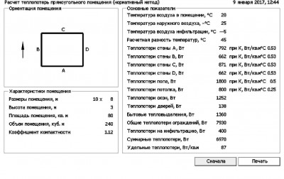

СообщениеДобавлено: Пн 9 Январь 2017, 16:55 Ответить с цитатойВернуться к началу
расчет теплопотерь

А фундамент, в спальнях, отлит заодно с перемычками?
Предусматривайте камино-печь с ХК и отопительным щитком на 2-м этаже.

Просится: 1. Т-образная печь широкой спиной в спальни а мордой в зал. Но фундамент 170-это 6,5 кирпича,--это в зале а в спальнях всего 120-это 4,5 кирпича.т.е. спину не начто поставитьтЖ. а ее надо бы всю всунуть в спальню.(рис1)
2.Или исходить из того что есть и вбухать просто мощную печь вытянув ее пополам (рис 2..3)
Мансарда тоже немаленькая, квадратов 40 будет как мин. Одним щитком ее не нагреть. Впрочем если щиток будет 170 то можно..Можно просто продолжить всю печь наверх обогнув балки и сделать там отдельную печь для мансарды,которая изза общей трубы будет несколько менше.
Можно вообще не делать. Просто когда действительно приспичит подключить к проходящей трубе красивую буржуйку которой фундамент не нужен. Надеюсь ваша 7м-я(!)балка не прогнется.
Откуда будете брать горячую воду для душа/рукомойника?
фундамент в спальне залит отдельно от перемычки, и под камин отдельно, перемычка связана с основным фундаментом. Напрашивается вырезать перемычку , сбивать фундамент печи до уровня фундамента камина, и заливать цельную плиту с хорошим армированием, с отрывом от перемычки.

С фундаментами уже понятно что косяк, и придется поработать перфоратором, и даже черновые стяжки можно разбить, и подкопаться и подлить как надо.
Балки 150х200 мм , но пролет большой - 8 м, вариант только со стороны спальни подпереть перегородкой балки и на эту сторону размещать щиток или вариант с буржуйкой ( для буржуйки я так понимаю надо придусмотреть отверстие в трубе под дымоход из сэндвича?)

вот поэтому и задался вопросом печи, да и работы остановились, не могу проводку проводить пока перегородок нету, перегородки не могу делать пока печи нету, в общем одно за другое цепляется

1.если печь расположить как я в последнем рисунке то ее можно расположить на оба фундамента печи а фундамент под стену обойти, не опирать на него ничего. Просто немного занизить..Ну как балки обходят замуровав их в нутри с зазором от верха.
2.Да балки длинноваты, должны быть 250мм высотоой
3.Да. отверстие в трубе не проблема оставить, заложив его кирпичем, но так что б можно легко вынуть когда нужно...

ну центральную перегородку(между залом и сапальнями) можно делать устаканив размер печи.Оставив понятно зазоры по 1см.Например каминопечь длиной 127см --Оставить проем 130см
Заднюю -лучше после печи
СообщениеДобавлено: Вт 10 Январь 2017, 09:40 Ответить с цитатойВернуться к началу
Лаппо Михаил писал(а):
Получается 7Квт печи камина 1500х1120 не будет достаточно для отопления 70м2?
Скорее ширина будет 130см, бо сзади фундамент у вас 120см. Глубину -да ..можно сделать 114см

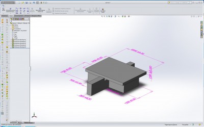

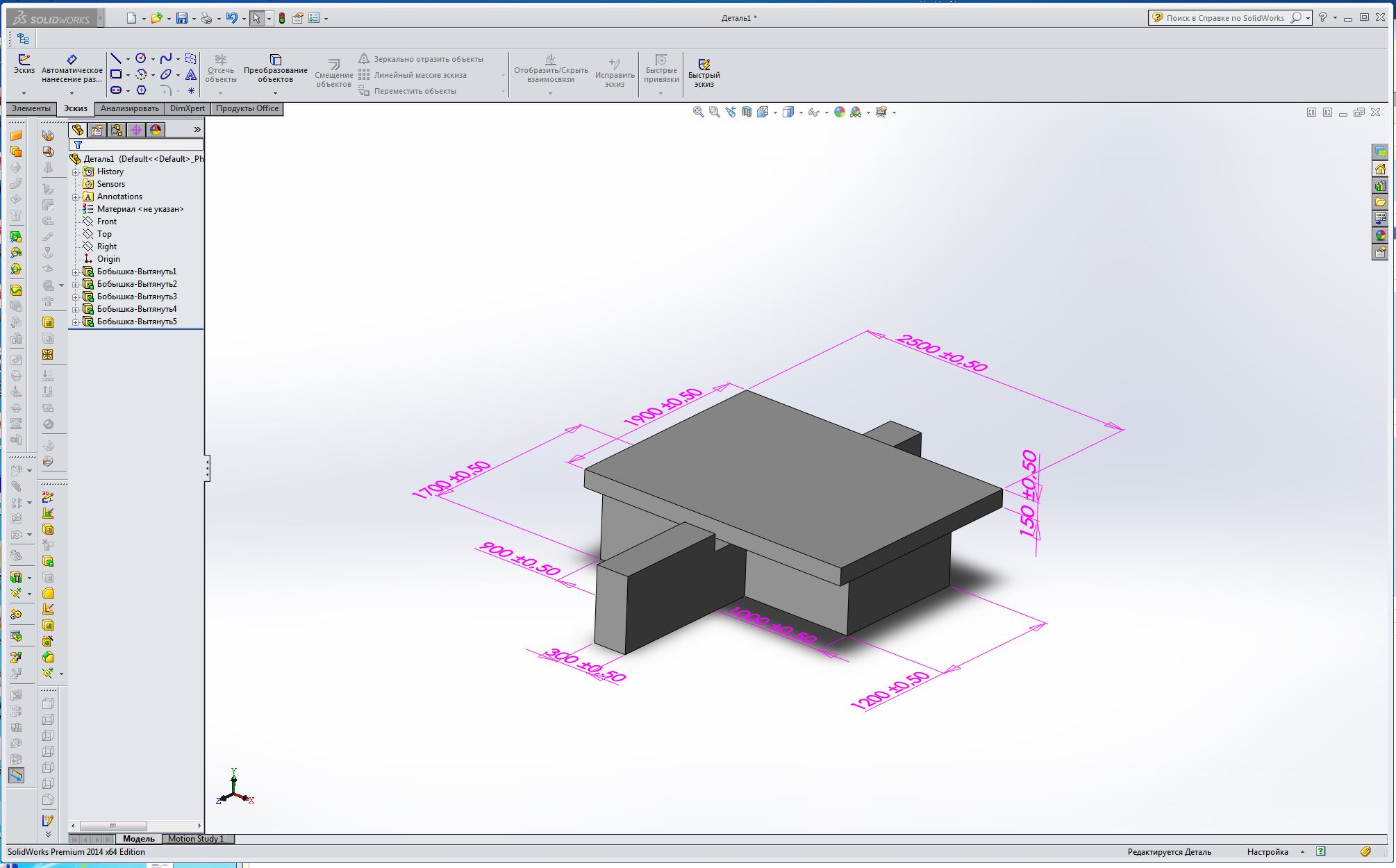

СообщениеДобавлено: Вт 10 Январь 2017, 10:07 Ответить с цитатойВернуться к началу
по фундаменту может быть такое решение? 150 мм ж/б плита на 2 фундамента?
 Размер файла:  200.38 КБ
 Просмотров:  642 раз(а)
Сообщения: 6062
... 7Квт печи камина 1500х1120 не будет достаточно для отопления 70м2?
Периметр стенок печи на 1-м этаже при таком фундаменте не более 5 метров, с учетом простенков. Они выдадут максимум 5,5 кВт. при однократной топке.
Т.ч. Вам зимой н.б. топить 2-ва раза за сутки - в первой половине дня - каминную топку для готовки в хК и в самой топке, а вечером - каминную топку вновь Cool
