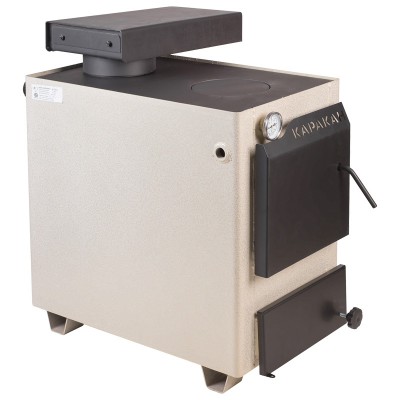

Все знают, если оставить открытым поддувало у трех канальной печи к утру печь не просто остынет, но и через поддувало вытянет все тепло из дома.
Если же проделать тоже самое с двухколпаковой печью, она останется теплой ввиду специфики работы колпаков.
Если ошибаюсь, поправьте меня, выше сказанное только из лично опыта эксплуатации канальных (3х-5ти обороток) и колпаковых печей.
Но, вопрос о другом...

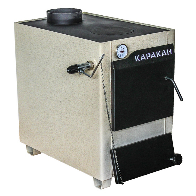

Есть у меня стальной котел (уже пару лет ждет пока его установят) под сендвич трубу с минимальным диаметром 150мм, а лучше 200мм, у этого котла как и у большинства поддувало открывается/закрывается термостатом.
В общем поддувало постоянно приоткрыто, колпаков нет, да и канал всего один - прямая труба через которую все тепло и будет вытягивать сразу после того как топливо в котле прогорит. Сидеть у котла и караулить чтобы закрыть шибер не вариант...

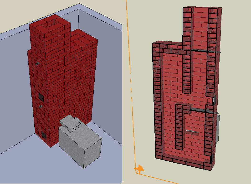

Вот и думаю может, купить переходник который пустить в кирпичную трубу - щиток с колпаками?
Или это бессмысленное мероприятие и можно сделать много проще???
