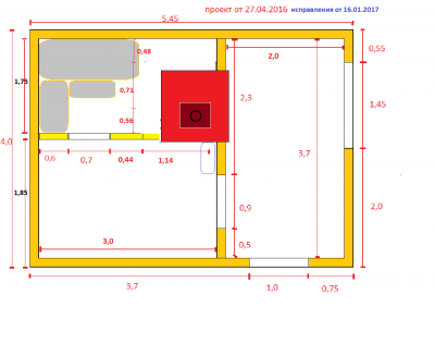

приветствую всех! наверно я изобретаю велосипед, подскажите что имено в моём проекте не так? как долго я буду её топить и через какое время(примерно) моя "чудо" печь треснет ,развалиться или задымит или... . кратко о ней : фундамент бетон 1300*1300 и глубина 800 . в топке стены шб-8 и хочу насверлить отверстия чтоб красный кирпич тоже прогревался, отопление провести змейкой под полом помывочной и поставить батарею в предбанник(пивная), бак под воды повесить у вх.в помывочной . две задвижки над голышами(объем 160л.) одна и другая в прямом ходе . пишите)

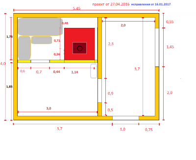

высота от чистого пола до потолка 2000 мм

На Ваш объём, для семейной бани, будет достаточно 140 кг камней - 7 вёдер Razz , а с планировкой "погорячились" - батарею радиатора к чему думаете подключать?
Да, и тема, к.м.к. вот сюда бы... http://forum.stovemaster.ru/viewforum.php?f=87&sid=ee72223360d2292ff17c6821f3d31bf2 - нет?
Confused что же форум то не просматриваете, до последней странички? Smile bog

стену могу и выпилить ,делов то но ...надо подумать! батарея в пивной подключается к чугунной батареи в печи ,см разрез печи . форум почитаю. отпишусь позже

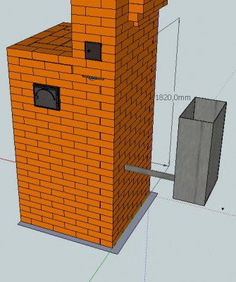

прочитал всю эту тему , а точнее как он её делал . вроде всё по уму, но голышей наверно маловато . А если гости придут по париться а пару не хватит и чё ,печь заново растапливать ,сидеть ждать и пиво закончиться) . блин ,чё ж придумать то ? ....
да ,и регистры надо наверно в топку ставить ,но топку шире делать придётся
СообщениеДобавлено: Чт 26 Январь 2017, 09:33 Ответить с цитатойВернуться к началу
Если в печке есть шамот - его считаем за закладку. Smile
Регистр в топку - заглушенная труба, второй конец которой вварен в низ бака. Бак на столике с колесами - если закипит - откатываем от печки, выводим регистр из топки. После окончания протопки - снова пододвигаем к печке. Бак в МО.

СообщениеДобавлено: Чт 26 Январь 2017, 11:12 Ответить с цитатойВернуться к началу
подкатной бак - так делали раньше на Руси. Ставили на лавку. Сам бак был бочка деревянная. Есть даже картинки.
Подовая печка для бани - попробуйте Smile
