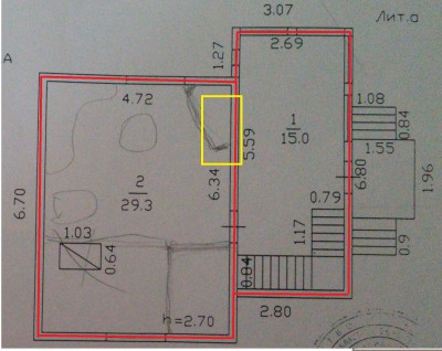

Здравствуйте ! Очень хочется печку на дачу, но как-то не получается...
Исходные - вероятно, каминопечь.
Дом брусовой, 2-х этажный. Высота первого этажа 2,7 м и второго 2,5. Ширина фундамента дома 36 см, высота подпола 90 см до уровня чернового пола. Стены - брус, 150 мм. Крыша металлочерепица, крыша ломаная.Фундамента под печь нет.
Вопросы - какую печь все-таки лучше, можно ли ее поставить с выпилом в стене чтобы отапливать и веранду или не заморачваться и просто поставить печь в комнате? Какая труба должна быть ? Сэндвич или кирпич? Разные печники говорили о преимуществах и недостатках того или другого. Ну и кто возьмется за работу?
План 1-го этажа. Желтый прямоугольник - предполагаемое место печи.

СообщениеДобавлено: Чт 2 Февраль 2017, 16:11 Ответить с цитатойВернуться к началу
да. каминопечь шириной -и значит шириной спины на веранде как мин 5 кирпичей -130см. Лестничная клетка-дыра в потолке -не есть гуд. Много тепла туда улетит.фундамент лучшще сделать самим.
смирнов иван
Сообщения: 1167
СообщениеДобавлено: Чт 2 Февраль 2017, 17:40 Ответить с цитатойВернуться к началу
Лестница , конечно , не очень , но не фатально и не повод отказываться от печи .Ставить , конечно , разумнее всего в проем стены . Мощности хватит и теплая веранда еще никому не мешала . Что до меня , то я лучше и фундамент сам , спокойнее будет . А сэндвич - сие вопрос спорный . Ибо по деньгам выйдет так на так, если , конечно , не брать заведомое г.., а хорошая кирпичная труба прослужит дольше , выстывает медленнее и выглядит не в пример симпатичнее.

смирнов иван писал(а):
Что до меня , то я лучше и фундамент сам , спокойнее будет.
"понаехавшим "неудобняк Smile
ничего спорного нет.
Проще, надежнее.вес уменшается,колхозить какие то полоски жести вокруг кирпичной трубы не надо. Металлочерепица не засрется раствором, и не поцарапается кирпичем и "отсохлыми" ногами. Печник будет нормально себя чувствовать а не ходить неделю как робот после такой работы. а значит дешевле ...Речь- о сендвиче на крыше а не прямо на печь.
смирнов иван
Сообщения: 1167
СообщениеДобавлено: Чт 2 Февраль 2017, 18:22 Ответить с цитатойВернуться к началу
Ну , я не понаехавший , могу и сделать .
Разница в весе на фоне печи невелика . Короче , я в этом деле консерватор. Опять же , под крышей переход городить , да проще нормальную трубу сложить .
А насчет засирания - пленку никто не отменял
