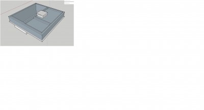

Всем Здравствуйте!
Столкнулся с большой проблемой.. У меня парная размерами 3600/2700 h=265 (в плане, можно еще корректировать). Печь хочу поставить 4/5 кирпичей. Изначально я планировал печь 4/4 кирпича, и вроде как с ППР в 120мм все получалось, но узнав что минимальна разделка 380мм от дымооборота я честно говоря очень напрягся(((... В итоге при таких данных у меня рушится вся запланированная планировка парной((.
Я для себя вижу такой выход из ситуации:
1. Уменьшение ППР до 12см путем отражения тепла от бревна чем то.. (у знакомых форумчан с другого форума так сделано, вроде работает), но этот вариант я бы оставил на последнее...
2. вырезал часть стены между КО и Печкой, и заполнил ее в пол кирпича. А со стороны парной кирпичную печь максимально близко двинул к этой кирпичной разделке. (тоже из последних вариантов, а в комнате отдыха вообще какая то белиберда получается).

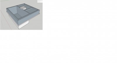

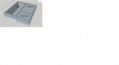

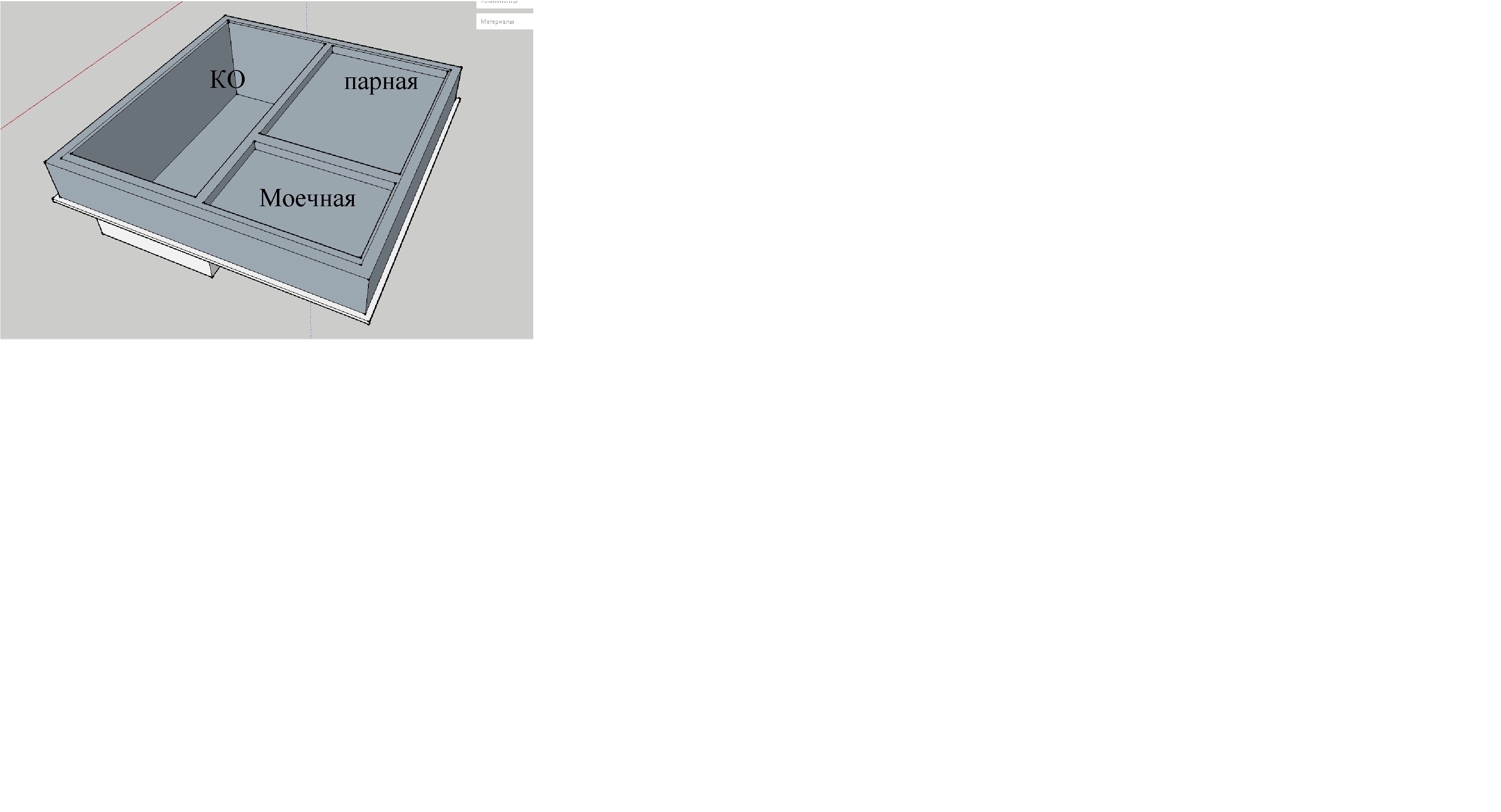

3. вариант-сделал топку из комнаты отдыха. Этот вариант мне нравится больше всего , но я столкнулся вот с какой проблемой:
У меня по периметру бани ленточный фундамент, он хорошо сделан, крепкий и высокий. Со стороны КО и Прихожей у меня внутри этой ленты "подвал". Со стороны Моечной и Парной у меня уровень пола ниже на 20см (специально так делал), и залита армированная плита 150мм (по грунту) на утеплитель ЭППС. Плита не связаня с лентой. Все это стоит на песчанном суглинке. Практически песок, но в реальности такой суглинок. Баня стоит 1,5 года на нем. Ни каких подвижек не наблюдается.
Прикладываю схему моего фундамент и что я в итоге хочу. Можно ли так сделать? Был ли у кого-нибудь такой опыт? Если можно-связывать ли ленту с этим моим кубиком (фундамент под печь). Кубик хочу так же проармировать и залить бетоном.
Ширина ленты 20см в месте где хочу перейти ее фундаментом под печь (кубиком).

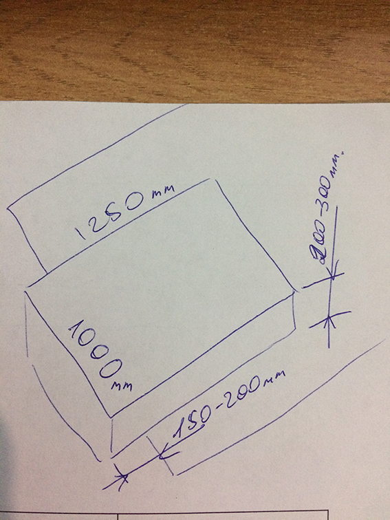

4. вариант. вырезать ленту в месте прохождения фундамента под печь (грубо говоря сделать уровень ленты несколько ниже залитой плиты в парной) и сверху плиты в парной залить армированную плиту под печь связанную с плитой в парной, но так, что бы она выступала на 150-200мм с плиты парной в сторону КО. Не перекосится ли на плите в 200мм толщиной (можно и 250 сделать и 300) печь 4/5 кирпичей, если сторона печи в 4 кирпича будет стоять на такой плите которая не упирается ни на что? Плита под печь не треснет? (арматуры всякой полно)
5. вариант: залить плиту под печь на плите в парной и сложить на ней печь, топить из КО, но не залезать на ленту. Ленту как нибудь обыграть и вырезанные стены. (но этот вариант мне нравится меньше всего((((.
p.s. баня из бревна. Баня семейная. размер парной был принципиален, хотел именно такой.
Спасибо!

Все варианты в приципе в жизни встречаются или когда то приходилось обыгровать я бы более вдумчиво рассмотрел 1) и 2) в такие как 3) 4) более затратные.
Ivanichev
Зарегистрирован: Пт 3 Февраль 2017, 17:13
Сообщения: 7
Регион: СПб
СообщениеДобавлено: Пн 6 Февраль 2017, 14:28 Ответить с цитатойВернуться к началу
Спасибо! Да, так оно и получается.
Идеально получается вообще 5-й вариант. 3.5 на 5 кирпичей прямо как дома там.
