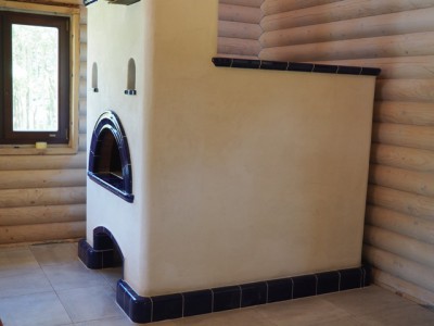

Мечтал сделать Русскую, в этом году сбылось.

а ППР распушку чем оформлять?

Кальций силикатная плита под нержавейкой

Изготовление распушки повлекло бы за собой переделку части крыши, а по факту всей крыши. Поэтому было принято решение защитить горючие элементы конструкции таким образом. Часто встает вопрос - делать по всем правилам или не делать совсем. Снял ответственность со СНИПА взял на себя.
СообщениеДобавлено: Пн 9 Ноябрь 2015, 11:26 Ответить с цитатойВернуться к началу
а сесть на печке получится?
СообщениеДобавлено: Пн 9 Ноябрь 2015, 11:36 Ответить с цитатойВернуться к началу
Very Happy на неё токма с приступка закатываться Razz
Ребятишки будут довольны Smile - к ним, на полати, таперча взрослые, исключительно ползком... Sad

Лежанка была отправной точкой

70см до потолка. Этого мало.

Закатываться. Ну да. Сидеть взрослому только в наклоне. Нужна была лежанка большая, не меньше роста заказчика. Отсюда диаметр свода, от него в свою очередь высота. Оговаривалось, устраивает.
СообщениеДобавлено: Пн 9 Ноябрь 2015, 14:51 Ответить с цитатойВернуться к началу
для головы делались полати, чтобы подушка и голова не грелась. И дышать можно было прохладным воздухом.

СообщениеДобавлено: Пн 9 Ноябрь 2015, 15:14 Ответить с цитатойВернуться к началу
gordey_03 писал(а):
... Нужна была лежанка большая, не меньше роста заказчика. Отсюда ДИАМЕТР свода, от него в свою очередь ВЫСОТА...
А эти два как "повязаны" промеж другдружки?

Еще больше хотел, это минимум.

СообщениеДобавлено: Пн 9 Ноябрь 2015, 15:26 Ответить с цитатойВернуться к началу
Можно ли было опустить? Нет нельзя. Заказчик человек не молодой, хлеб собирается печь, отсюда высота пода. А дальше диаметр, и соответственно общая высота.
