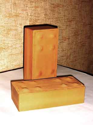

Благодарю за ответ.
Вы упомянули 3 пупырышка, и это вероятно был Обольский полусухого прессования выпускавшийся ранее, фото ниже (фото Андрей_Алексеевич 30 Ноябрь 2011: http://forum.stovemaster.ru/viewtopic.php?t=5478&start=0&postdays=0&postorder=asc&highlight=%CE%E1%EE%EB%FC%F1%EA%E8%E9)
И как я понял имел следующие характеристики:
(IgorUA 5 Июль 2007: http://forum.stovemaster.ru/viewtopic.php?t=1765&postdays=0&postorder=asc&highlight=%EE%E1%EE%EB%FC%F1%EA%E8%E9&&start=20)
Кирпич керамический обыкновенный полнотелый одинарный полусухого прессования (кирпич КРО)
Марка: 125,150, 175; СТБ 1160-99;
Размеры: 250х120х65 мм; Водопоглощение не менее 8 %;
Морозостойкость - не менее 15 циклов;
Удельная эффективная активность радионуклидов не более 370 Бк/кг
Теплопроводность - 0,493 Вт/(м/с)

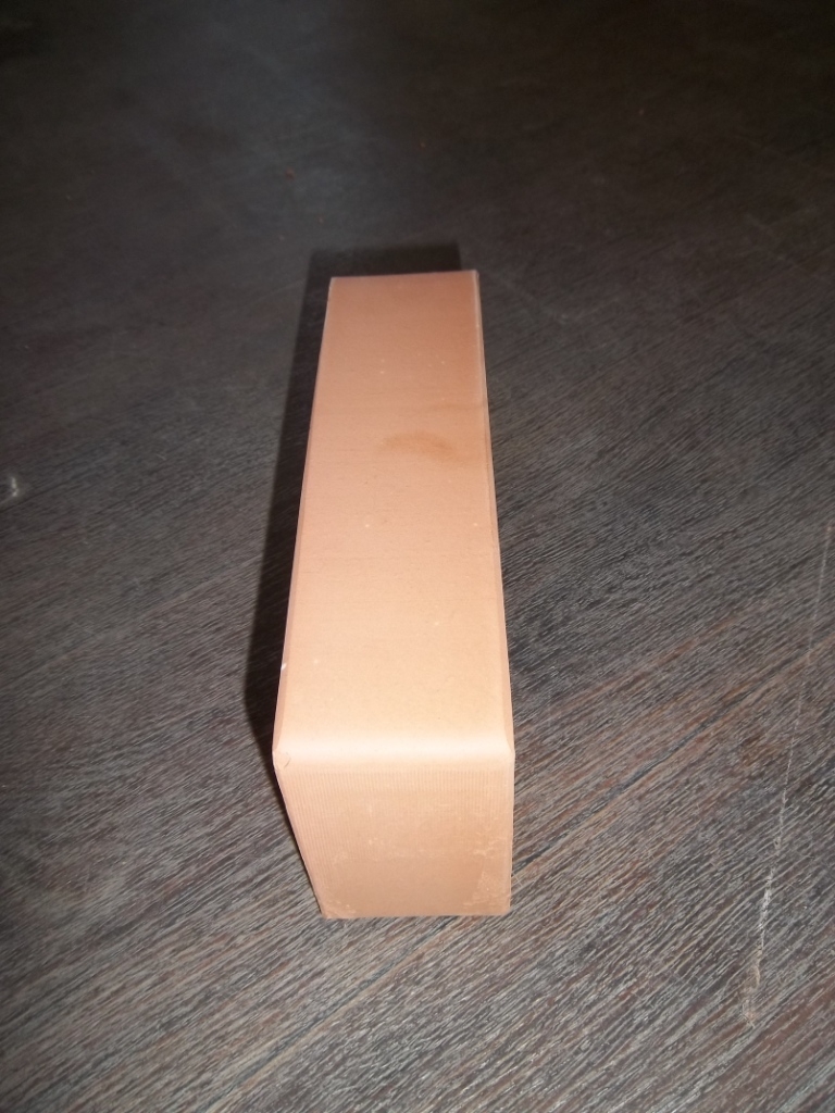

Нынешний сформован пластически и соответственно имеет другие характеристики, фото ниже.(http://www.obol.by/images/stories/brick/new_kro.jpg)
В магазине выглядит далеко не так привлекательно и качественно, но к сожалению пока не имею фотографий показать.

О да.....именно про него я говорил....про пупырышки ошибся......однако их восемь..сори.......про другой к сожалению ничего сказать не могу.....

По подмосковью по причине отсутствия в 1995году нормального кирпича ( в основном строил печи из рядового М:100-125) довелось поработать и с Обольским кирпичом полусухого прессования М:175 (тот, что с пупырышками на фото). Одна фирма позиционировала его как печной, вот мы и стали его брать для печей и каминов. Все лето проработали. А под осень построили из него шведку в доме охраны одного коттеджного поселочка. Печь просушили и охранники стали ей пользоваться. В районе топки (топка с футеровкой) лопнули три кирпича, а швы растресскались до самой трубы. Мы в фирму метнулись, а там на кирпиче вывеска - трубный кирпич. Типа вы читать не умеете, а кирпич М:175 никогда не продавался в качестве печного.
Больше с ним я никогда не работал.
Тот, что порозовее (на фото ниже) ни разу в продаже не видел.
