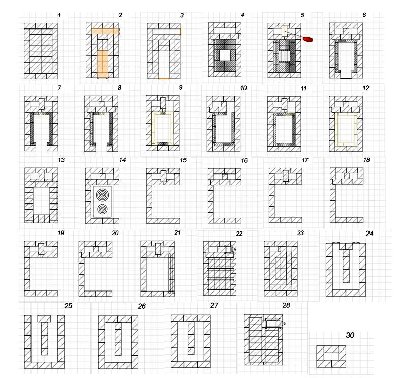

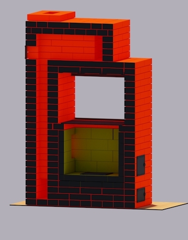

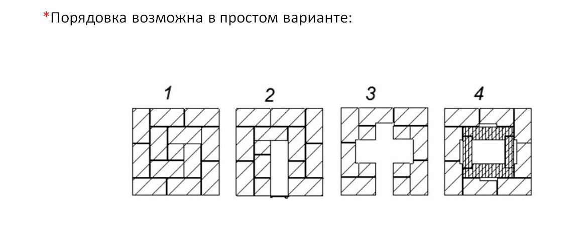

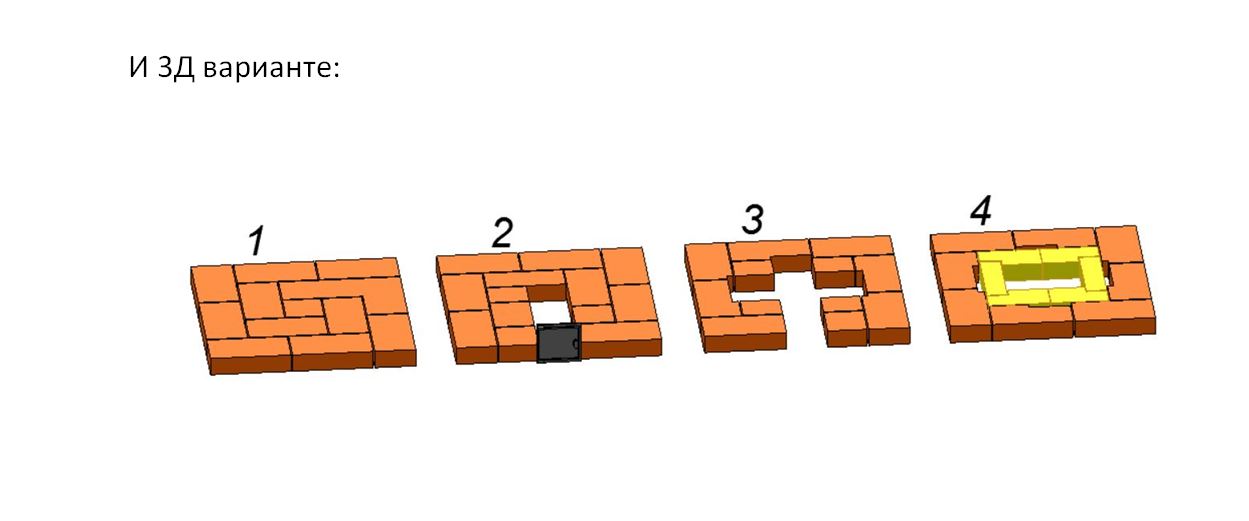

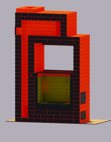

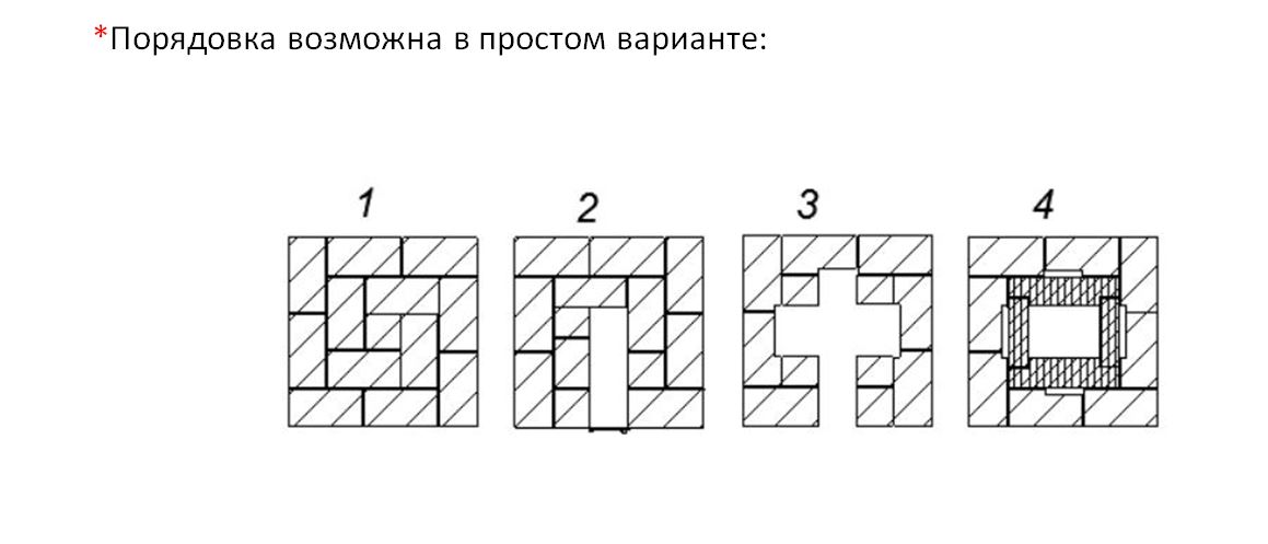

В состав проекта входит:
1. Порядовка – расположение кирпичей в каждом ряду,*
2. 3D-вид печи с размерами и высотами,
3. спецификация на комплект всех необходимых материалов.
4. Акт выполненных работ с указанием стоимости* возведения печи (без материалов)

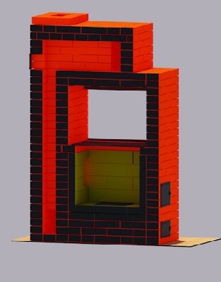

СообщениеДобавлено: Вт 7 Март 2017, 13:14 Ответить с цитатойВернуться к началу
Примеры проектных видов и то, что получилось.
 Размер файла:  176.56 КБ
 Просмотров:  1026 раз(а)
 Размер файла:  93.94 КБ
 Просмотров:  1134 раз(а)

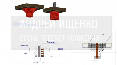

СообщениеДобавлено: Пт 10 Март 2017, 11:46 Ответить с цитатойВернуться к началу
Варианты прохода потолочного перекрытия и их внешний вид.
Обратите внимание на размер отверстия в перекрытии. Очень часто строители делают расстояние между балками не более 60 см.
 Размер файла:  62.46 КБ
 Просмотров:  1238 раз(а)
Последний раз редактировалось: Андрей Ищенко (Пт 10 Март 2017, 17:40), всего редактировалось 1 раз

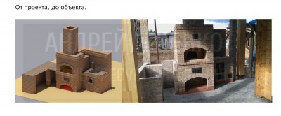

СообщениеДобавлено: Пт 10 Март 2017, 13:35 Ответить с цитатойВернуться к началу
Пример проекта комплекса: мангал - варочная плита - столешница.
Lode Brunis, черная ГПС.
 Размер файла:  141.29 КБ
 Просмотров:  1228 раз(а)

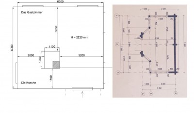

СообщениеДобавлено: Сб 11 Март 2017, 12:05 Ответить с цитатойВернуться к началу
Еще раз хочу напомнить потенциальным заказчикам проектов печей, у меня нет готовых проектов, каждый проект делаю индивидуально, под отапливаемое помещение. С учетом всех противопожарных норм и требований. Данных с размерами помещений не достаточно.
Планировка с указанием места расположения фундамента, его размеры (если есть), выбор материала и фурнитуры для строительства печи, значительно ускорит процесс.
 Размер файла:  68.03 КБ
 Просмотров:  1110 раз(а)

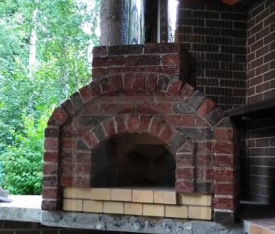

СообщениеДобавлено: Чт 16 Март 2017, 19:21 Ответить с цитатойВернуться к началу
Вариант Русской печи со сводом от REDSTON и мангалом.
 Размер файла:  60.33 КБ
 Просмотров:  1098 раз(а)

Сообщения: 2378
СообщениеДобавлено: Пт 17 Март 2017, 19:52 Ответить с цитатойВернуться к началу
Здравствуйте Андрей!
Интересно, как перекрывается красным над сводом топки.
И как-на что, опирается труба.
СообщениеДобавлено: Сб 18 Март 2017, 06:44 Ответить с цитатойВернуться к началу
Не много увеличил в размерах печь, которую построил в прошлом году.
Все подробности, порядовки, решения по перекрытию, опорам и т.п., в ЛС.
