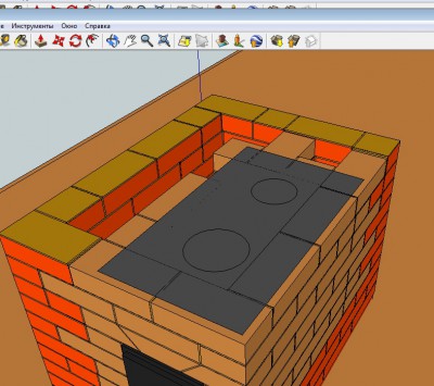

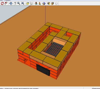

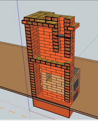

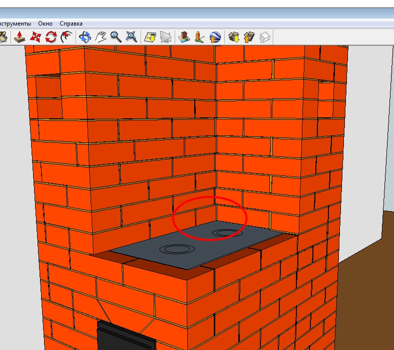

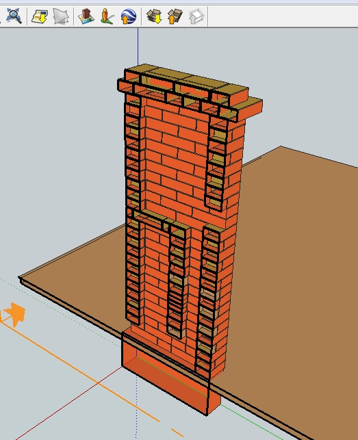

Уважаемые печники. Нужен ваш совет.
Быль найден проект печи:
http://air-hot.ru/index.php/pechiikaminy/otopitelnovarochnyepechi/80-2kp-ovp
Планируется установка в доме, на месте старой, разрушенной печи. Но фундамент не позволяет вместить данную печь. Были внесены изменения в конструкцию печи и сама печь была уменьшена в размере. В следствии чего был изменен топливник и были заужены вертикальные каналы. Подскажите будет ли должным образом функционировать печь при таких изменениях? Или строить такую печь нельзя?
Ниже фото уже измененной конструкции.
P.S. На фото топливник выложен из шамотного в перевязку с красным кирпичом, но планируется постройка полностью из красного.

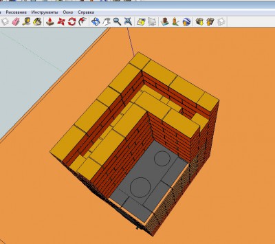

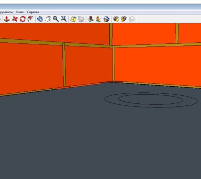

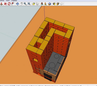

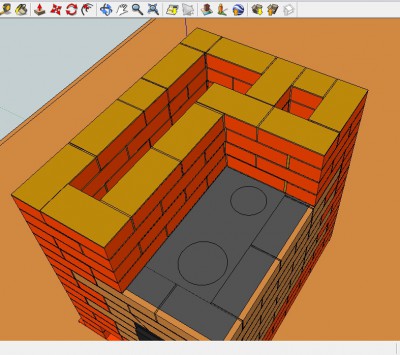

Возникла пролема проблема с габаритами плиты

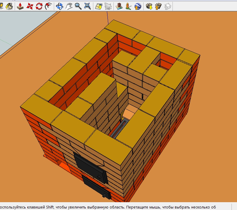

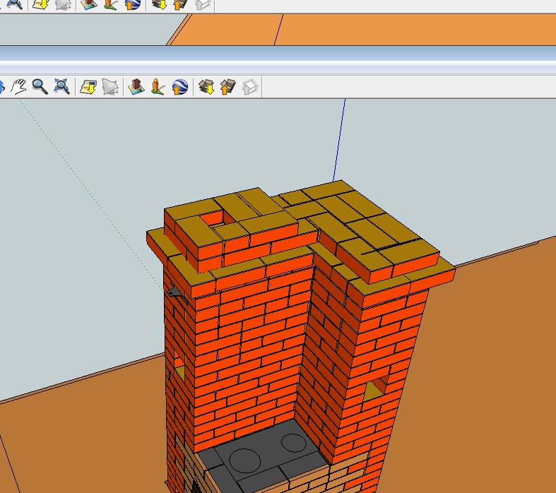

Еще фото

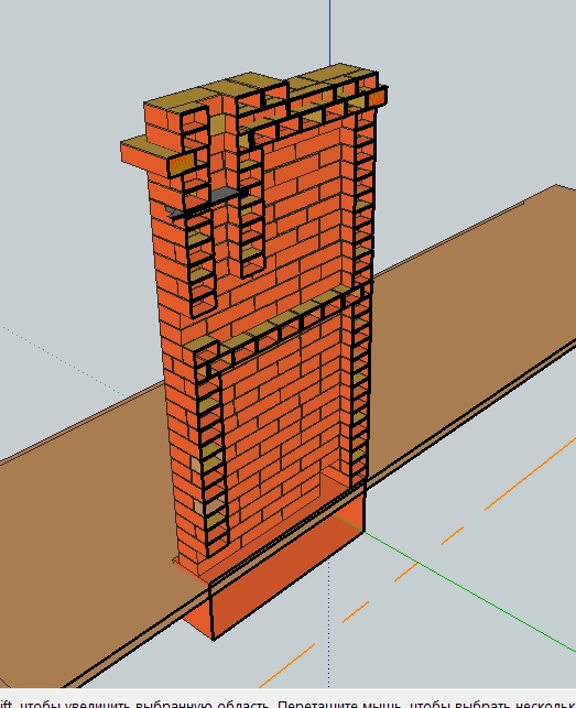

футеруйте топку, иначе она развалится через год, два.
В данной конструкции нет возможности это сделать, это во-первых.
Второе: до этого стояла печь, с аналогично сложенной топкой, простояла лет 18-20, ни один кирпич не рассыпался, даже когда разбирали, он остался целым.
Если бы проживали в доме круглый год и пользовались ей чаще, то возможно и развалился бы.
Больше волнует вопрос про заужение каналов.
СообщениеДобавлено: Пн 18 Апрель 2016, 05:54 Ответить с цитатойВернуться к началу
от чего же? ее можно расширить на полкирпича вывесив противоположную от трубы сторону. А вообще даже подбор печи надо было тут спросить указав размеры фундамента и место трубы. Sad [/code]

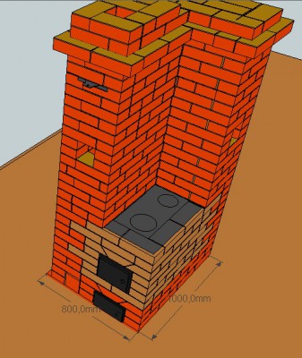

Насколько я понял нельзя чтобы размеры печи превышали размеры фундамента. Размер фундамента ширина 800мм длина 1000мм.
Я не откажусь если кто-то бы предложит в замен этой вариант другой печи, более подходящий.

СообщениеДобавлено: Пн 18 Апрель 2016, 12:12 Ответить с цитатойВернуться к началу
поддувальную дверку от пола нужно поднять на 2 ряда. Это противопожарные правила.
перекрытие 1го колпака в 2 ряда делается.
шамот при нагреве поднимет холодные кирпичи щитка. Будут трещины.

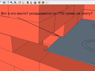

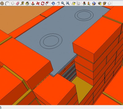

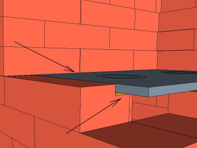

Еще пожалуйста подскажите как закрыть щель между плитой и верхним рядом над каналом. ведь там должен существовать зазор ~5мм. Или можно замазать глиняным раствором? или может туда уложить асбестовый шнур?

СообщениеДобавлено: Пн 18 Апрель 2016, 17:49 Ответить с цитатойВернуться к началу
Высота топки мала химический недожог топлива будет.

СообщениеДобавлено: Вт 19 Апрель 2016, 09:34 Ответить с цитатойВернуться к началу
а зачем заделывать щель? Варочная плита кладется на базальтовый картон. Она расширяется при нагреве.
Ширина колпака в полкирпича для колпаковой печки - нормально. Первый подьемный 3/4 кирпича, а в трубу можно и в полкирпича канал делать. Особенно для северных районов.
Кстати кирпичи над топочной дверкой лежат безобразно. Это самые напряженные кирпичи в печке.
Да и вообще перевязки ужасные на картинке. Sad
По периметру варочной плиты должны стоять уголки. Иначе кирпичи можно потерять по краю.
У вас наверное много времени, если решили сами проверить на себе все возможные ошибки начинающих. Через год-два вам еще раз предстоит переложить печку.

СообщениеДобавлено: Ср 20 Апрель 2016, 09:14 Ответить с цитатойВернуться к началу
мое мнение не изменилось.
подьемный 3/4 кирпича, труба 1/2.
Обьясняется обьемом более разогретых ДГ. Из топки их выходит больше. В трубе их меньше. Обеспечиваем равную скорость движения газов.

СообщениеДобавлено: Ср 20 Апрель 2016, 20:54 Ответить с цитатойВернуться к началу

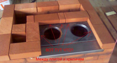

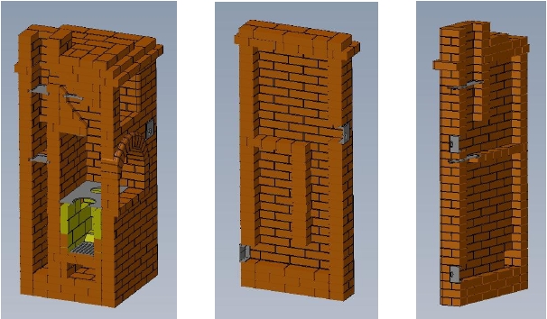

Владимир, подскажите пожалуйста по данному вопросу или ткните носом, если есть тема где это описано, искал на форуме, так и не нашел.
В кирпичах вырезается паз под плиту глубиной на 5 мм больше чем толщина плиты? и на 5 мм с каждой стороны больше размера плиты?
Затем кладутся полосы базальтового картона толщиной 5 мм и сверху кладется плита вровень с верхней кромкой прорезанного кирпича? тут вроде бы как понятно.
А как укладывать следующий ряд, который перекрывает выходные каналы из топливника, ведь кирпич ложится на плиту?
Или укладывать в этом месте картон еще и поверх плиты, под кирпич?
И еще вопрос:
Какой толщины брать базальтовый картон, чтоб и дверки и задвижки и плиту установить? 5мм подойдет? или может толще/тоньше?
Ниже картинки для наглядности.
фото Msolovey
