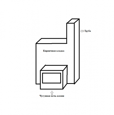

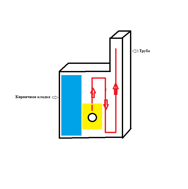

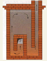

Здравствуйте мастера-печники и сочувствующие!
Задумал сделать на даче конструкцию, как показано на первом рисунке. Хочу поставить чугунную печь-камин, а за ней выстроить кирпичную стенку с колодцами. Она будет и печь от деревянной стены отгораживать и тепло аккумулировать. Но появилось несколько вопросов! На второй схеме я нарисовал как будут располагаться колодцы. Но не понятно, что делать с местом стенки, которое закрашено синим. Т.к. стенка должна быть симметрична относительно печи, а дымоход из печи выходит по-центру, то получается, что эта часть стенки не задействована. Второй вопрос касается желтого сектора. В этом месте жар из печи выходит в колодцы, надо ли это место выкладывать из шамотного кирпича? И в целом, такая конструкция жизнеспособна, будет работать?
Извиняюсь, картинки местами перепутались!

Конструкция не работоспособная.Нужен ещё канал прямой в трубу.
http://forum.stovemaster.ru/viewtopic.php?t=7069 Вот здесь и чугунная кассета и печь.

Виктор Владимирович, спасибо что откликнулись. Может на моих схемах не все понятно. Я хочу использовать уже готовую печь, типа такой http://chel.pechi-kamin.ru/meta/oka-s-plitoy.html. А чтобы тепло не на прямую в трубу шло, хотел еще из кирпича колодцы пристроить. На фото видел, что так делают.

Да эту печь можно подключить через щиток. Но проект щитка надо бы получше.

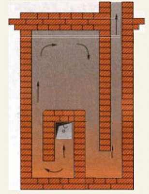

Вот нашел еще такую статью http://meta.kamin.su/auxpage_shitok.
Такая схема будет работать?

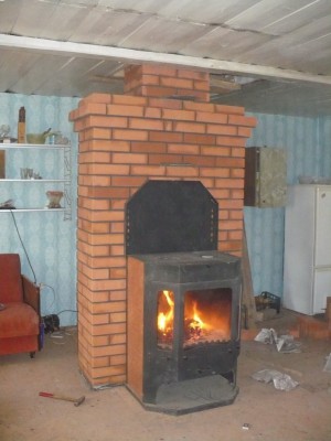

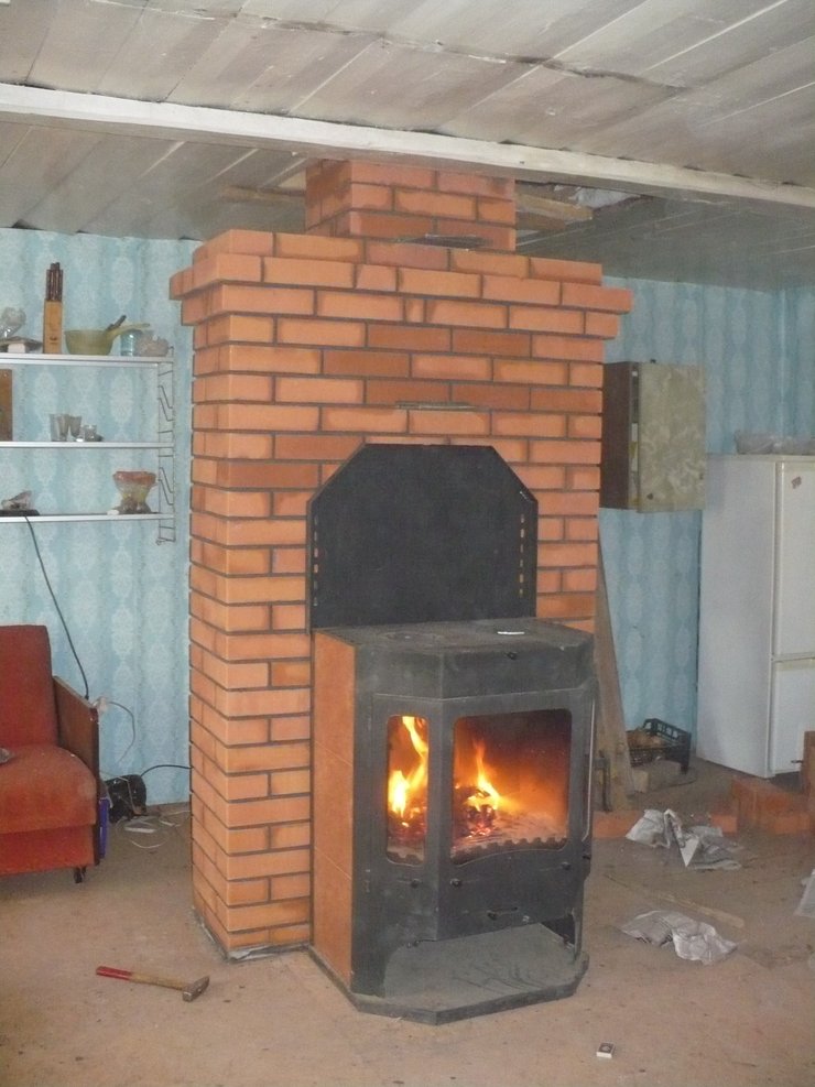

А вот и картинку нашел моего варианта. Мне бы только схемку аль чертеж!

Один канал убрать и сделать верхнее подключение -так лучше будет работать.

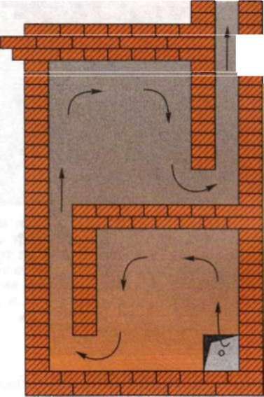

...Мне бы только схемку аль чертеж!
Вот.

Да с колпаком хорошее решение.

Вот.
Тоесть в щитке будут не каналы, а этакие большие полости?

Вот что-то типа такой схемы?

Тогда уж так.

Еще вопрос! Ширина щитка имеет значение? Какой она должна быть оптимально. Я имею в виду ширину внутренних каналов.
