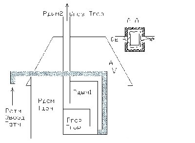

Планирую построить печь СДГ с "дросселем" с целью которого автоматическое регулирование подачи воздуха, то биш "попытаться" уравновесить систему СДГ.
1.Печь розжигается стандартно, затем переход на забор воздуха с улицы.
2.На рисунке указаны параметры для диалога (Ратм >Рдом>Ргор)
3.Любопытно возможно выполнить печь по принципу в печь заходит то количество воздуха которое необходимо для горения что возможно лиш при автоматическом уравновешивании давлений и ограничения архимедовой силы трубы.

Поддувальная дверца с шибером(полуавтомат) в помощь.
Пока не встречал термодатчиков розжига дровяных печей,поддува...
Печь на дровах останется в том виде,что была и будет когда в топку закладывают дрова руками и регулируют процессы топки.
Иначе пропадает весь смысл наслаждения работающей печи!

Эта печь полностью традициооная СДГ, только врезка в дымовую трубу, далее последовательно в топку (поддувало).После стандартного растопа, дверки закрываются (желательно герметично).Вот почему спрашиваю мнение профи ШО будет?Сам понимаю процесс примерно, но одна голова хорошо а две лучшее.......

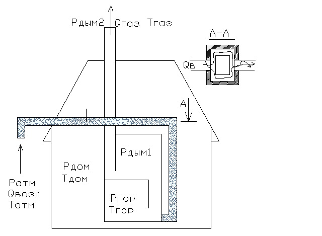

Image http://dom2.tw/
ход рассуждений
1. Растопка печи обычным способом до 5 мин (прогрев трубы)
2.Открыть приток воздуха по железному воздухоходу (труба 57) второй участок дюйм с 1/2
3.Прикрыть вплотную дверку
Тяга трубы уравновешивается прохладным воздухом, затягивая его автоматически уменьшается сечение трубы (время скорости горения увеличивается, топливо успевает сгореть в топке), количество воздуха поступает в топку с расходом необходимым для горения (лямда около 1) т.к. только выгоревший кислород последовательно будет освобождать место. Увеличенный объем топки должен позволить избежать периодического "удушья" пламени. Топливо прогарает, сечение трубы всё более вытягивает долю прохладного воздуха и расход в топку остается на уровне лямда около 1..2.(Здесь надо уточнить диаметры труб расчетом).Данный способ лиш для того чтобы попробовать связать трубу с расходом воздуха и процессом горения в топке, отсечь негативное ее влияние - выход ее на режимы максимальной тяги-пылесоса
