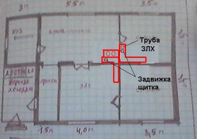

Хочу сделать печь-стенку в кирпичном доме. Длина 14 кирпичей, ширина 1.5 кирпича. Будет стоять на фундаменте дома, на средней перемычке. Интересует, можно ли ставить такую длинную печь? В основание печки ложить слой войлока, смоченный в глиняном растворе? Рубероид ниже уровнем на 5 кирпичей уже лежит.
Хочу ставить двухколпаковую печь.

СообщениеДобавлено: Пн 17 Апрель 2017, 13:07 Ответить с цитатойВернуться к началу
план дома:
размер 14х1.5 кирпича

СообщениеДобавлено: Пн 17 Апрель 2017, 17:51 Ответить с цитатойВернуться к началу
tuomob писал(а):
[quote=
Прогреть длинный щиток проблематично.
Юра - Вам в голову не приходила мысль., Что в длином простенке может быть - два щитка. ? А теплоемкая печь -по средине.?
Печь - это душа дома!!!
 Размер файла:  21.58 КБ
 Просмотров:  490 раз(а)

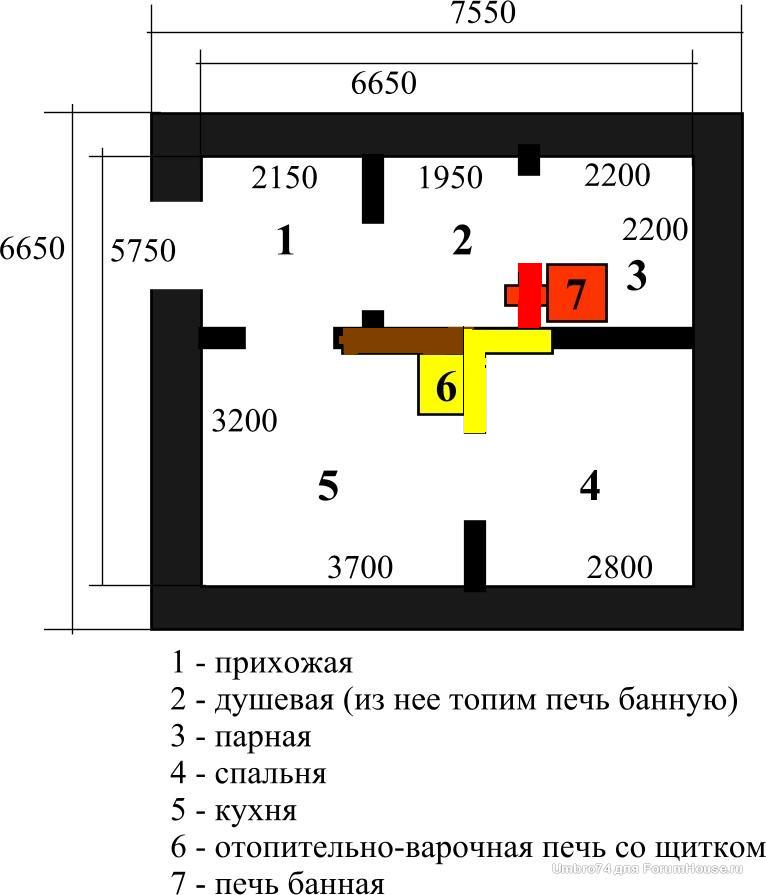

СообщениеДобавлено: Вт 18 Апрель 2017, 05:56 Ответить с цитатойВернуться к началу
обозначте где будет стоять -печь.?
Печь будет посередине дома, на фундаменте дома, там написано корявыми буквами "печь". Внизу по схеме будет зал, вверху кухня.
1) И ещё, не подскажете, нужны ли ребра жесткости у такой длинной и узкой печи в 1.5 кирпича? Может расширить её до 2-х кирпичей?
2) Наверное сделаю две печки в 7.5 и 5.5 кирпичей . Одна, которая с кухни будет топиться, пойдет на сауну. Зазор между двумя печами в 1 см хватит? Или 0.5 см сделать?
3) для двухколпаковой печи в 7.5 кирпичей длиной хватит дымохода площадью в 0.5 кирпича.

СообщениеДобавлено: Вт 18 Апрель 2017, 06:08 Ответить с цитатойВернуться к началу
Наверное сделаю две печки. Одна, которая с кухни будет топиться, пойдет на сауну. Зазор между двумя печами в 1 см хватит? Или 0.5 см сделать?
Дайте четкую планировку. А то гадать -не с руки.

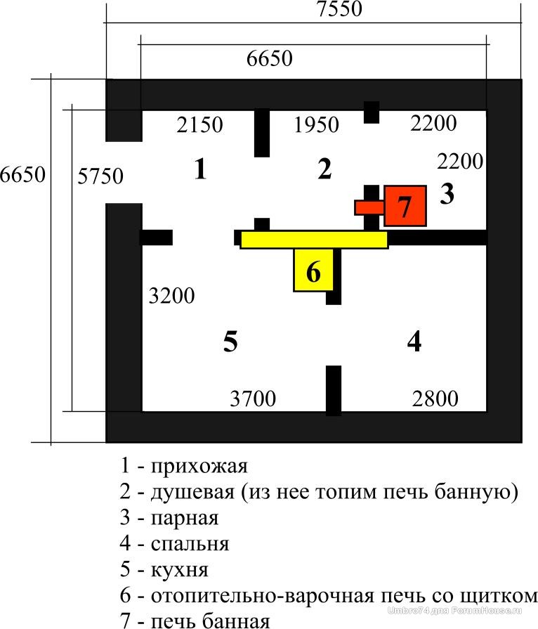

СообщениеДобавлено: Вт 18 Апрель 2017, 09:32 Ответить с цитатойВернуться к началу
вот набросал примерный план печек:
