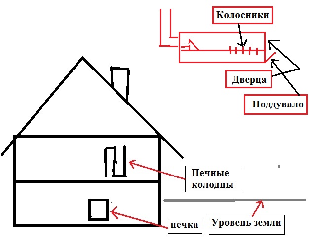

Ув.печники подскажите как выбрать печку
Есть в доме печка, так-же идет паровое отопление без насоса только обогревается первый этаж,
там же расширительный бак, (5батарей)
печка металическая стоит в цоколе, Зимой печку приходится смотреть каждые 40 мин подсыпать угля почучуть,
если засыпать много угля котел кипит,если использую хорошо горящий уголь колодцы забиваются
(это я про уголь которого шлак в печную трубу уходит).
Задался целью поставить печь долгого горения
(просто дети маленькие еще года нет двойняшки жене топить тяжело я на работе)
Как узнал у печи долгого горения труба прямая железная должна быть,
уменя печь по центру дома в цоколе стоит идет труба кирпичная по центру дома идет с колодцами.
Вот если печь долгого горения ставить, то с наружи дома копать землю для выхода трубы надо,
и отопление переделать или же ставить её на первый этаж и это тоже не вариант в цоколе углярник и дровеник.
Хорошо, может быть есть печи обычные которые отопливают не 3-е суток а 12-ть часов например или 8-мь часов,
чтобы на день хватало, чтобы прийти и дальше её поддтопить.
ИНтересуют готовые решения железной печи, чтобы поставить её.
Разговаривал с компаниями, одни говорят ставить трубу отдельно железную,
есть умельцы которые поставят долгого горения на место старой печи,
и поставят вентилятор чтобы через печные колодцы тяга была,
тут вопрос с электричеством в бураны отключают потом как?
Устраивает два варианта
Если ставить новую печь то место старой, или модернизировать старую.
Хотел бы услышать ваше мнение. Схему приложил применую и печки тоже.
Буду очень благодарен.
 Размер файла:  56.16 КБ
 Просмотров:  679 раз(а)

Где территориально находится ваш дом?
Ruslan77
Зарегистрирован: Пт 26 Май 2017, 21:19
Регион: Казахстан
СообщениеДобавлено: Сб 27 Май 2017, 19:57 Ответить с цитатойВернуться к началу
Астана Казахстан
