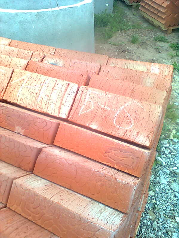

топку конечно футеровать. Хотя у себя на даче сунул половинку в хайло, пока в отпуске 3 недели топил, вроде не посыпался. По ложку клин, по плашке сухарём, в пачке половина с чернотой внутри, пережог-непережог хез, когда с искрой. когда без. Ну и отмывать конечно то ещё. Но как бюджетный имхо вполне. В это лето две печки с него. Найди здесь http://forum.stovemaster.ru/viewtopic.php?t=10871 Сергея, он сурьёзный печник, нечета мне
Последний раз редактировалось: Валер (Сб 7 Октябрь 2017, 05:34), всего редактировалось 1 раз
СообщениеДобавлено: Сб 7 Октябрь 2017, 05:29 Ответить с цитатойВернуться к началу
кстати, Чайковский и Воткинский - похоже это разные заводы, я про Чайковский, рисунок арахис
СообщениеДобавлено: Сб 7 Октябрь 2017, 05:33 Ответить с цитатойВернуться к началу
вот про этот
чайковский арахис
 Размер файла:  73.42 КБ
 Просмотров:  889 раз(а)

СообщениеДобавлено: Вс 8 Октябрь 2017, 06:20 Ответить с цитатойВернуться к началу
Валер!Ссылка не та. Да,такой видел у нас по 23 руб.
Видишь в поддоне лежит,уже сломался(2й ряд сверху)
Жаль в Удмуртии не могут произвести качественный печной кирпич,там ведь везде глина,где не копни.
