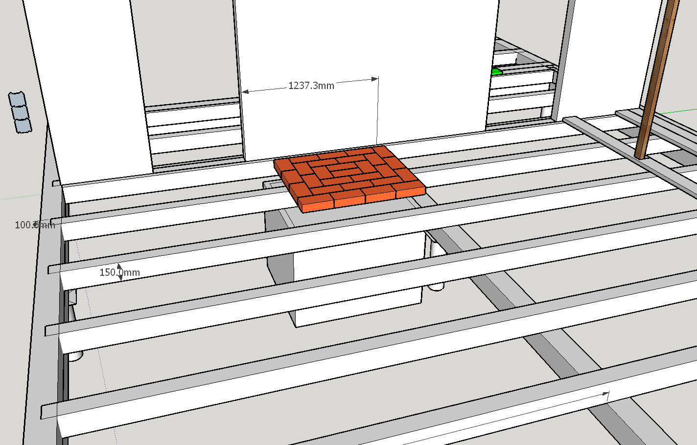

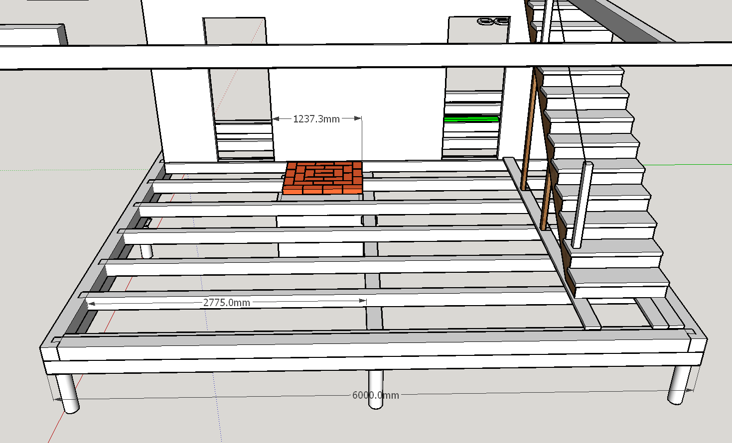

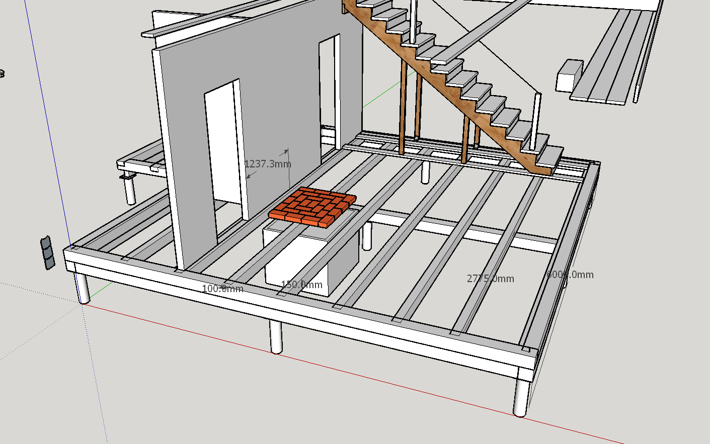

Здравствуйте,уважаемые мастеровые.
Нужна ваш помощь по фундаменту.Может правда и обсуждалось не раз.
Хочу построить печь 4х3,5 кирпича.
Вопрос возник по фундаменту,как сделать фундамент под печь правильно?

СообщениеДобавлено: Сб 18 Январь 2020, 11:06 Ответить с цитатойВернуться к началу
На бетонную стяжку верха фундамента укладываются кирпичи на ЦПС поверх гидроизоляции. в 2-ва слоя.
Половая балка д.б. с зазором между кирпичами в 16-18 см., чтобы уже в первом ряду печи перекрыть безпроблемно.
И на вентиляцию древесины место будет.
От гнили древесину обработать!

СообщениеДобавлено: Сб 18 Январь 2020, 12:26 Ответить с цитатойВернуться к началу
Андрей Алексеевич,спасибо.
Балки уже обработаны неомидом.
А какое нужно заглубление в грунт для заливки бетонного блока?
Я предпологал выкопать яму глубиной 700 мм.
Засыпать немного щебня,потом песком утромбовать сделать опалубку и залить блок внутрь вставить арматуру.
Правильно я мыслю?

СообщениеДобавлено: Сб 18 Январь 2020, 13:01 Ответить с цитатойВернуться к началу
Грунт надо знать...
В Вашем краю глубина промерзания около 180 см.
Если подвал промерзающий - то, вот это - ориентир.
Если - тёплый, то хватит и плиты ж/б по подсыпке песчано-щебёночной.
Печь Ваша на 2-ве тонны, без трубы. На 7600 см. квадратных.
Нагрузка "смешная", уширять фундамент смысла ни какого.
Хватило бы 4-х ж/б столбов в АЦТ=300 и ж/б ростверки...
