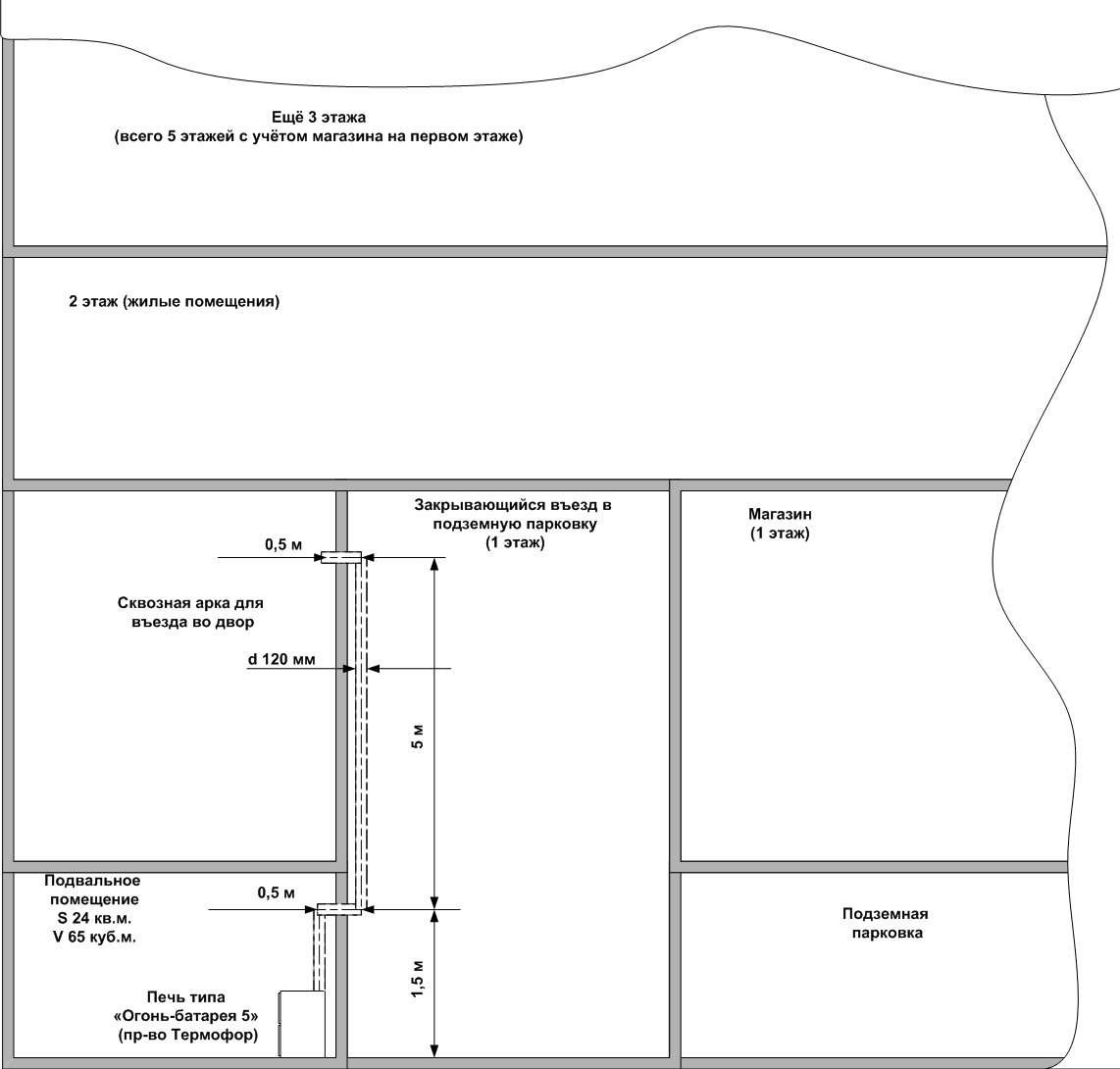

Добрый день, товарищи форумчане!
Прошу помощи грамотных людей в решении следующей проблемы.
Есть задумка установить дровяную печь длительного горения. Печь заводского исполнения ("Огонь-батарея 5"). Проблема заключается в том, что местом установки является подвал 5-ти этажного жилого здания, откуда появляется ряд вопросов:
1. Существует ли запрет действующими СНиПами и подобными документами на организацию печного отопления в таких условиях?
2. Потолок арки обшит листами пенопласта, а затем профнастилом. Не будет ли беды?
3. Печь будет включаться только в зимнее время при нештатных ситуациях с электроснабжением. Будут ли испытывать неудобства люди, проживающие сверху?
4. Единственно возможная схема организации дымохода приведена на рисунке. Будет ли работать такой дымоход? Как потом его чистить?
Если идея опасная и бредовая, пожалуйста напишите!!!

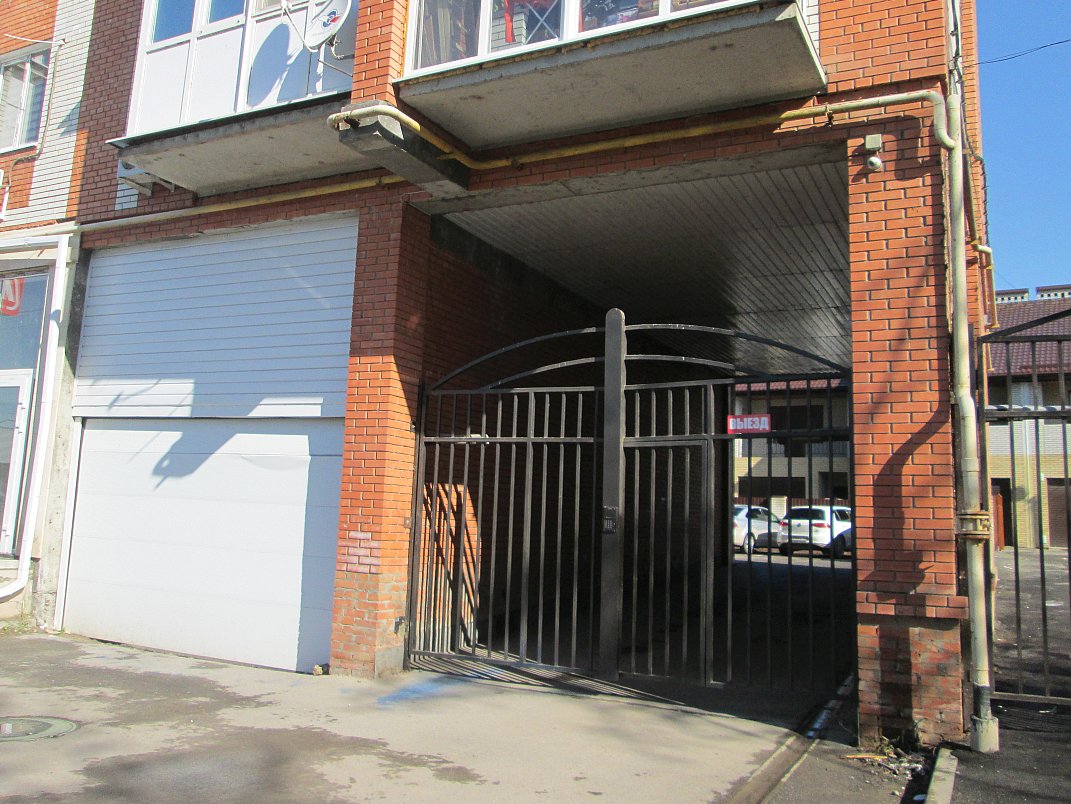

P.S. для пояснения схемы прикладываю фотографию подобного здания, на фото всё в зеркальном отражении относительно схемы.
Фотография конструктивно схожего здания
 Размер файла:  219.29 КБ
 Просмотров:  528 раз(а)
Схема организации дымохода
 Размер файла:  30.19 КБ
 Просмотров:  581 раз(а)

СообщениеДобавлено: Пт 28 Апрель 2017, 23:16 Ответить с цитатойВернуться к началу
Идея БРЕДОВАЯ!
Писанин Роман +79036460762

СообщениеДобавлено: Ср 3 Май 2017, 22:23 Ответить с цитатойВернуться к началу
Ромарио писал(а):
Идея БРЕДОВАЯ!
Ромарио, благодарю!!! С кем ни советовался все категорически против (главным образом со стороны безопасности).
