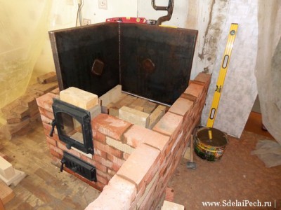

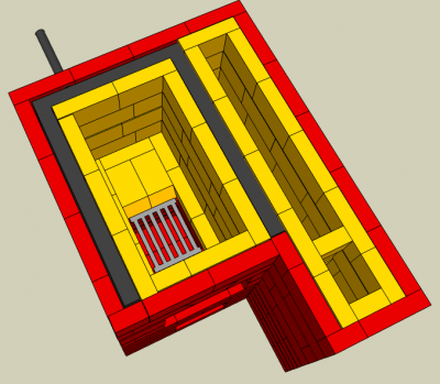

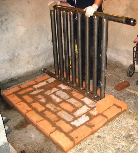

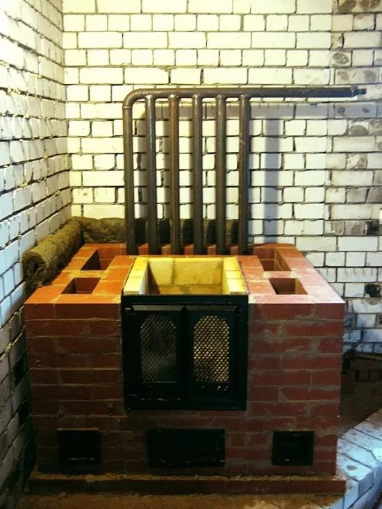

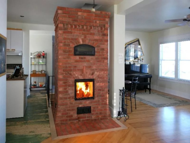

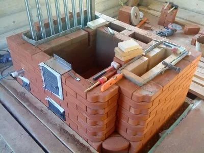

Доброе время суток)
Нужны мнения по поводу устройства системы: печь с водяным контуром-буферный/аккумуляторный бак-система отопления.
Что в проекте: каркасный дом 1,5-2 этажа для пмж чуть меньше 120 кв.м.
Очень интересует КПД такой системы, сколько топить, как долго держит тепло и возможно ли замахнуться и на ГВС из этой системы Confused
Печку хочется как минимум с хлебной камерой.

СообщениеДобавлено: Сб 29 Апрель 2017, 11:25 Ответить с цитатойВернуться к началу
Все возможно но лучше без регистра но вам надо у Александра Шалагина в личке проконсультироваться он на таких конструкциях собаку съел как говориться вот его тема судя по фото. http://forum.stovemaster.ru/viewtopic.php?t=5037

СообщениеДобавлено: Сб 29 Апрель 2017, 12:27 Ответить с цитатойВернуться к началу
Только что созванивались с заказчиком (а теперь - пользователем) подобной КП с регистром и интегрированным теплоаккумулятором.
Топок: 1-2 в день; +18-20 град.С, топил без фанатизма, по две закладки...
Все радиаторы по дому работают исправно, самотёчка в норме.
Зима 2016-2017 г.г. - работает всё "по-написанному" Cool

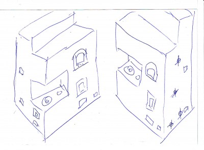

СообщениеДобавлено: Сб 29 Апрель 2017, 14:13 Ответить с цитатойВернуться к началу
Да в КПшке всё вообще просто, как в паровозной топке (оттуда и идеи), а вот - следующая "намётка", пока мастера вкалывают, рисую по системе "потолоцкого", на перспективу... Razz с "чистой" духовкой.
Пиши на почту Confused

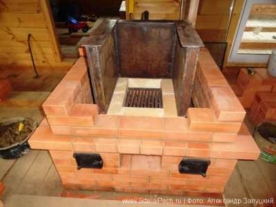

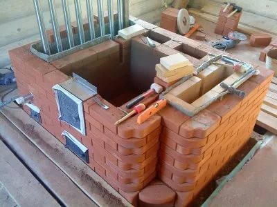

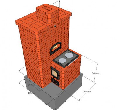

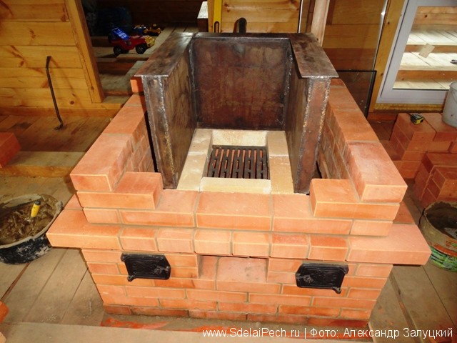

СообщениеДобавлено: Сб 29 Апрель 2017, 14:56 Ответить с цитатойВернуться к началу
Тут походу речь все таки о таком варианте идет судя по фото каминопечи с плитой по проекту Залуцкого он его еще тут проектировал http://forum.stovemaster.ru/viewtopic.php?t=4318 Самому интересно как он в жизни работает .

СообщениеДобавлено: Сб 29 Апрель 2017, 15:19 Ответить с цитатойВернуться к началу
А ты сам прикинь, как будут греться наружные стенки, примыкающие к "дипломату" Sad когда их нутряные стенки "не будут добираться" и до 90...
СообщениеДобавлено: Сб 29 Апрель 2017, 15:23 Ответить с цитатойВернуться к началу
Конечно херово регистр на себя много забирает энергии даже в фу теровки
Сообщения: 6052
СообщениеДобавлено: Сб 29 Апрель 2017, 15:33 Ответить с цитатойВернуться к началу
У наружных стенок, рёбрышки - ловчее, к.м.к., при такой схеме.
