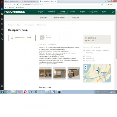

Попалась мне на одном форуме тема, "печь согласно визуализации ". Что это за печь такая? В интернете про них во обще ни слова, стало интересно что это за печи такие, вот фото печи

Дмитрий Галанин писал(а):
Дизайнер - молодец. Продавец - молодец. Заказчик - лошара.
Если за "полушку", то и заказчик - не в пролёте Razz
Но, изначально - была задача воплотить дизайнерское решение, согласованное с заказчиком.
Если на картинках - реалии, а не 3-Д - все молодцы, но заказ всё ещё "висит" Sad на https://www.forumhouse.ru/exchange/orders/65759 ...

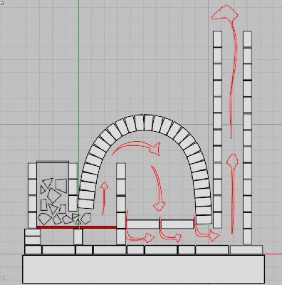

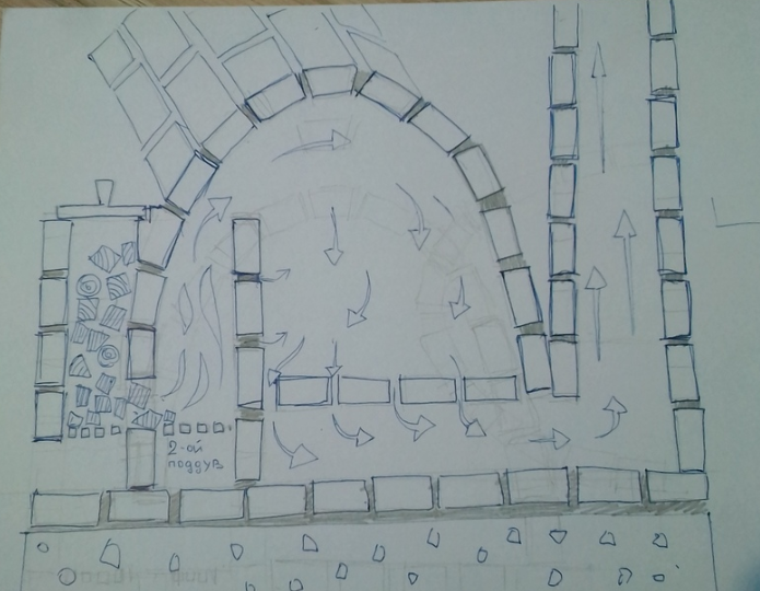

Подскажите пожалуйста.
Строю печь для обжига керамики (уже 3-ю, первые не очень),
И хочу сделать ей типа свод, но кирпичей мало, да и бутовые они,
и хочу узнать, можно ли сделать свод ставя кирпичи на попа, ну то-есть не плашмя, печка у меня шириной всего 2-а кирпича минус ещё и стенки, камера получается 1,5 кирпича, вот план печи.
подскажите , не завалится ли такая конструкция ?

Дмитрий Галанин
Сообщения: 1381
СообщениеДобавлено: Ср 15 Январь 2020, 13:45 Ответить с цитатойВернуться к началу
Завалится с гарантией!

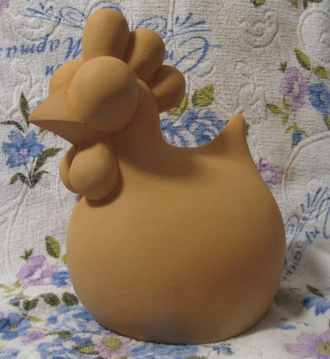

Да вы меня не так поняли. У меня тут всё по фен-шуй, глина местная, кирпича я купил на 1500 руб. тарелочки я не делаю пока, делаю кур.
вот эту я обжёг во второй печи.

У меня курочка не 200 грамов, а килограма 3-и , она больше чайника обычного. Изделие толстостенное, обжиг может длится до 10-ти часов. И печка у меня в земле полностью, только топка и труба снаружи, утеплять не надо.

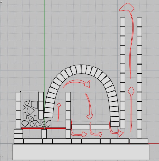

А может можно свод сделать как на рисунке ?
Вы же всё таки спецы, что не возможно разве, может есть нюансы.
Дмитрий Галанин
Сообщения: 1381
СообщениеДобавлено: Ср 15 Январь 2020, 18:35 Ответить с цитатойВернуться к началу
Ну так делайте ))) Сами и узнаете! Своду опора нужна! Тот, что на рисунке - просто завалится как карточный домик и всё.

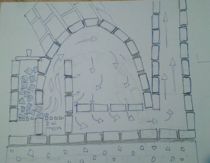

Спасибо, я тоже сомневался, но надежда была.
Перерисовал количество кирпичей почти точно, в ширину снаружи 2-а кирпича, камера ширина-1.5 на длинна-2-а.
колосники узкие такие меньше полкирпича шириной и в длинну кирпич, 2-а, один на топку , один на поддув воздуха, буду регулировать подачу воздуха, дрова сверху буду загружать.

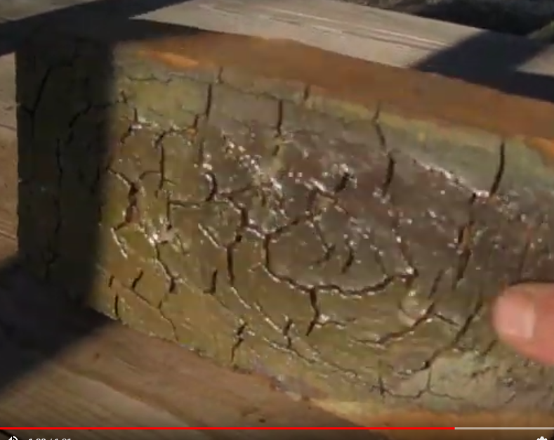

Состав огнеупорной обмазки, для топки и по ходу пламени , (рисунок печи выше) да и наверно камеры обжига, а то бутовые кирпичи плавятся прям до стекловидного состояния (огнеупорный кирпич пока денег не накопил), мне сказали известь+асбест+жидкое+стекло, правильно ли это и в каких пропорциях? Может другой состав из доступных компонентов ? (и чтоб он не отвалился прям на изделие)
Температура до 1200.
Или пофиг, что он поплавился ?
