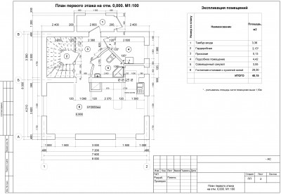

Добрый день.
Ищу мастера печных дел.
Скорее всего нужна будет печь, для отопления дома 8х8 м (двухэтажный). Дом пока что в этапе проектирования (планировка ещё может измениться).
Технология у нас будет прессованной соломы, называется Солэкодом - вот сайт автораhttp://solecodom.ru
Толщина стен у нас будет 40 см, внутренние - 25-40 см.
Мы думаем, какую печь нам ставить... просто отопительную... или печь-камин или вообще железный котёл на твёрдом топливе... и по всему дому батареи.... в общем нужен специалист, который оценит рпоект, и посоветует оптимальные варианты.
Жить в доме мы будем постоянно.
Потолки у нас будут 270 см, как заявляет автор, дом будет крайне энергоэфективным и для его отопления нужно будет очень мало дров...
теплопотери 25-30 Вт/м2, тоесть первый этаж 2 кВт и второй тоже 2 кВт.
внутренние стены планируем класть из кирпича
фундамент мы сразу будем готовить для печки...
так же можно писать мне на почту rube_a@mail.ru
План первого этажа
 Размер файла:  709.65 КБ
 Просмотров:  567 раз(а)
Враньё всё это про дома из соломы либо самана. Реальные теплопотери будут в два-три раза больше. Стены из самана(соломы пресованной) -не обладают теплоаккумулирующей способностью. Также как и дома со стенами из минеральной теплоизоляции. Пока греешь -пока тепло. А всё остальное - враньё маркетологов. Они то сами жили в таких домах? Остывает печь -остывает моментально дом. До утра тепла не хватает.Экономия на материалах (ниже себестоимость постройки дома) -неимоверные затраты на энергоносители. У нас на Урале пару лет рекламировали такие дома -так и "сдулись" -ни построив ни одного дома. Если изнутри такого дома стены выложить полнотелым кирпичём 12см -будет эффект для южного региона. Хоть тепло будет накапливаться.

СообщениеДобавлено: Вс 28 Май 2017, 10:30 Ответить с цитатойВернуться к началу
На сколько я знаю, дом будет получать достаточное количество тепла от энергии Солнца. (через большие окна). И печь нужно будет топить только раз в неделю, если будет облачно...
Внутренние стены будут сделаны из кирпича, для аккумуляции тепла...
А летом, чтобы дом не перегревался, будет работать навес (который рассчитан дабы летнее солнце в зените не попадало в комнаты, а зимой низкое Солнце будет проникать внутрь дома).
Летом в доме (в Краснодарском крае) средняя температура будет 23 - 25 градусов.
По поводу грызунов там несколько защит... гашеная известь, и мелкая сетка... так что по этому поводу мы не переживаем...
Автор проекта, строитель, как раз в таком замечательном доме и живёт, с прекрасным микроклиматом. Можете посмотреть видео обзоры на его канале https://www.youtube.com/channel/UCQYDxgq9G_MljSneJ1gFjXg
Не путайте старые технологии, с современными.
Я не знаю, в каком доме вы жили в детстве. Но я сейчас живу у жены в доме из самана. Который построили в 1952 году её родители...
Состояние дома вполне хорошее. Полы сделаны нормально, поэтому вода зимой на них не замерзает, даже при - 20 за бортом (и высокой влажности, тут воздух не такой как на Урале... тут зимой почти как в Питере). летом когда в тени +39 - в доме не выше + 27. (г. Херсон, Украина). Я просто физически не могу представить, чтобы в доме была температура + 40! Из какого такого самана его нужно делать?
