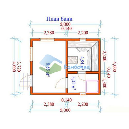

Добрый день.
Решили поставить сруб в этом году, чтобы он отстоялся до следующего года. Ниже привожу схему бани.
Прежде чем заказать сруб, решила проконсультироваться (и найти) печника для каменной печи.
Строительство самой печи планировали на следующий год.
Находимся в Пушкинском районе (д. Назарово).

СообщениеДобавлено: Чт 1 Июнь 2017, 20:14 Ответить с цитатойВернуться к началу
1. чем будете отапливать комнату отдыха и душевую?
2. будет ли второй этаж, где лестница?

СообщениеДобавлено: Чт 1 Июнь 2017, 21:17 Ответить с цитатойВернуться к началу
В душевую тепло пойдёт через двери, банной печки хватит на 20 квадратов с запасом. А вот летом (по мне так круглый год), что в душевой, что в КО, жарко будет слишком. Sad Но это индивидуально людьми выбирается Smile . Возможный вариант - в КО портал с топочной дверкой, а вся печь в парной, но тогда парную увеличивать необходимо. А раз так - может парную сделать 8 м.кв. , а душевую кабину в КО ?

СообщениеДобавлено: Пт 2 Июнь 2017, 23:48 Ответить с цитатойВернуться к началу
1. Хотели все от печки. Если не потянет, возможно элекричеством. Но очень хочется от печки.
2. Второй этаж не нужен.
Спасибо (простите, долго не отвечали)

СообщениеДобавлено: Пт 2 Июнь 2017, 23:52 Ответить с цитатойВернуться к началу
В принципе, мы так и планировали - топка из комнаты отдыха.
Возможен вариант увеличения всего сруба - 5х6.
Спасибо за совет, разбираемся. Очень хотелось бы найти печника и замучить его )
