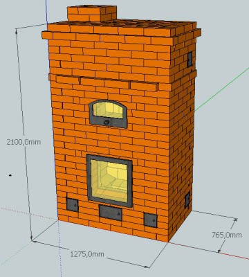

Добрый день.
Началось строительство дома по типовому проекту, в котором предусмотрен дымоход в центральной несущей перегородке из кирпича (ширина перегордки 37 см.). Многие потом устанавливают облегчённый камин с готовой топкой. Дом двухэтажный, перекрытие между первым и вторым этажом пустотные ж/б плиты. Возникла идея поставить небольшую кирпичную каминопечь на отдельном фундаменте размером 3 на 4(5) кирпичей.
Реально ли такое осуществить, что печь будет находиться на отдельном фундаменте, а дымоход в кирпичной несущей перегородке на фундаменте дома? Будет ли это надёжно и безопасно?
Если такое возможно, то что нужно сейчас предусмотреть для корректной стыковки печи и стены с дымоходом? Высота входного отверстия в дымоход от нулевого уровня, необходимое сечение дымохода, раствор для кладки дымохода, марка кирпича для кладки дымохода?...

Полагаю, штробы 25 на 25 см под дымоход будет достаточно. В идеале, кирпич вдоль всей штробы - красный, печной. Откуда такое предположение ? Если максимальный диаметр трубы 180 мм , то сендвич в такую штробу втиснется, если брать толщину утеплителя 3 см. Ещё лучше, если сделать штробу вентилируемой...установить дверку или решётку внизу, и для выхода нагретого воздуха такую же штуку вверху, на 2-м этаже. А уж соединить печь с сендвичем - не проблема. Sad

Штробы -250 на 250,достаточно только. для 120й 130й трубы сэндвич с утеплителем,при условии :что штроба будет идеальная по периметру и отвесу и без наплывов цементных внутри,чего на практике от каменщиков не разу не встречал.

Согласен, тогда штробу 38 на 25 см можно оставить смело. Smile

В таких случаях можно купить патрубок из нержавейки и обернув его негорючей высокотемпературной минватой сделать перееидной рукав между печью и трубой. Жесткая связка опасна тем что печь ходит при нагреве и отпуске. У грузовиков тяжелых мягкая гофра соединяет глушитель и мотор чтобы вибрация не рвала агрегаты.
МЕСТА СТЫКА ОГНЕУПОРНЫМ РАСТВОРОМ МОЖНО ПРОМАЗАТЬ
СообщениеДобавлено: Чт 13 Июль 2017, 10:59 Ответить с цитатойВернуться к началу
печь до 3.5 кирпичей увеличьте Smile
