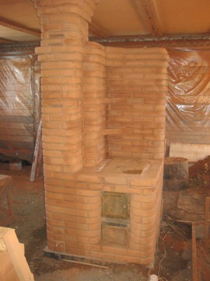

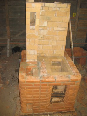

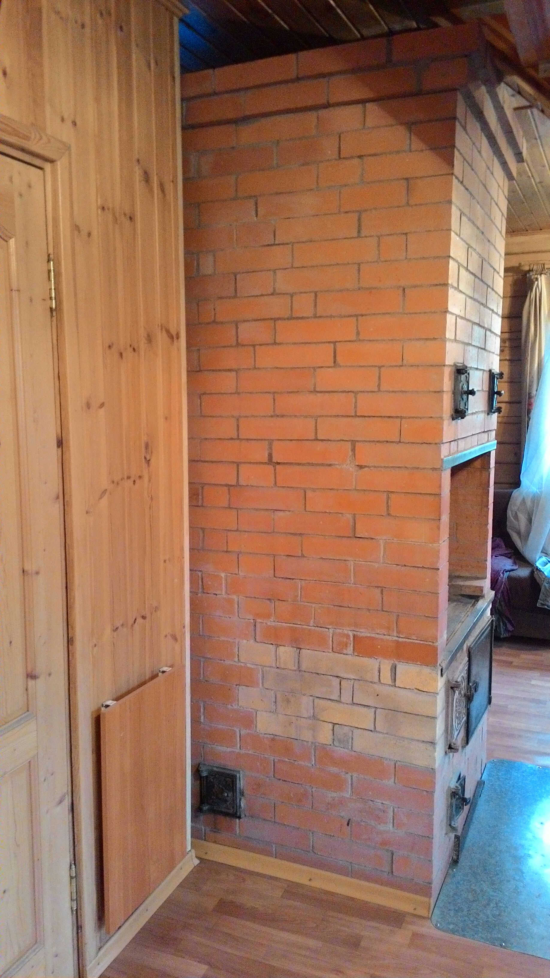

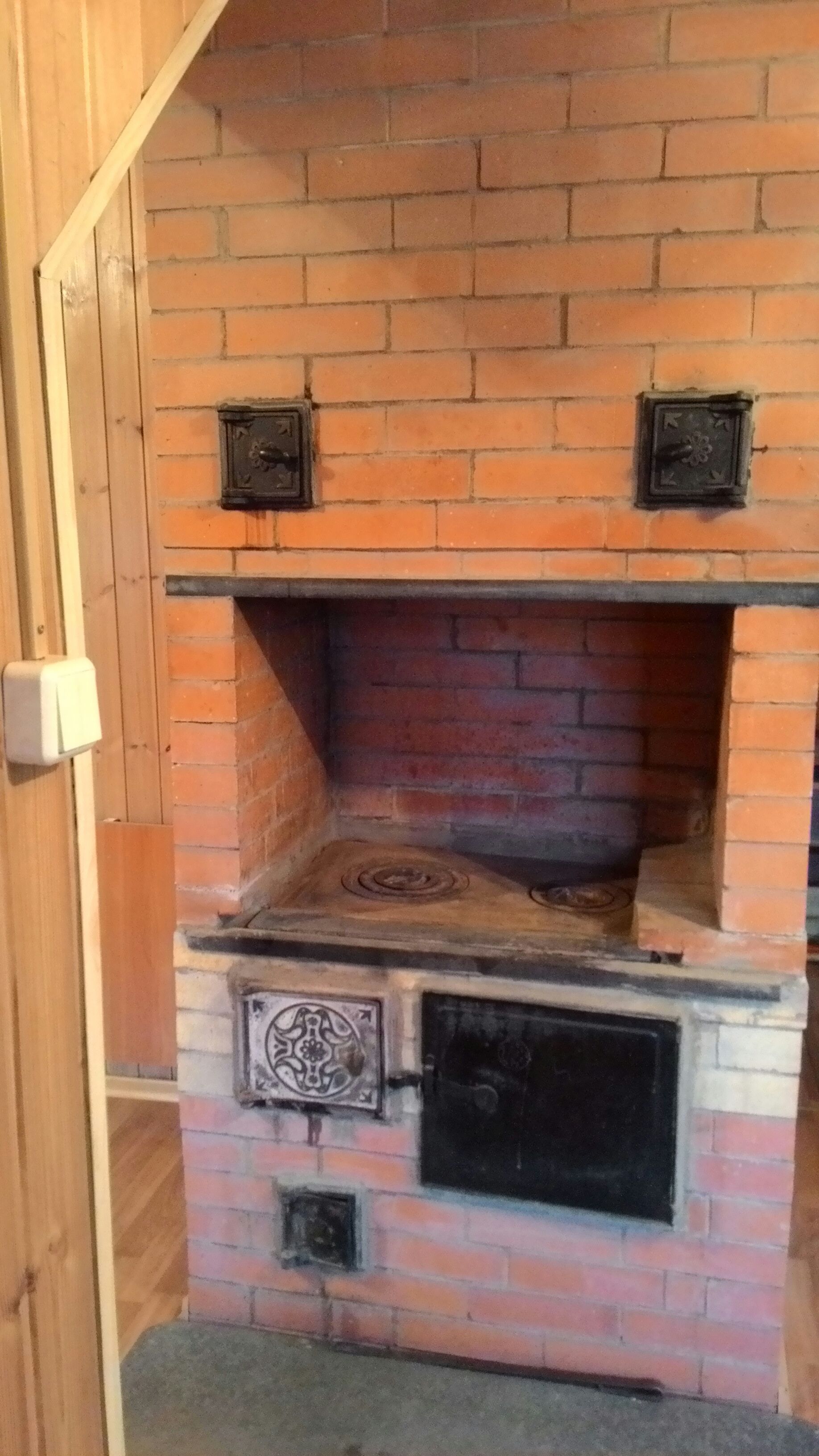

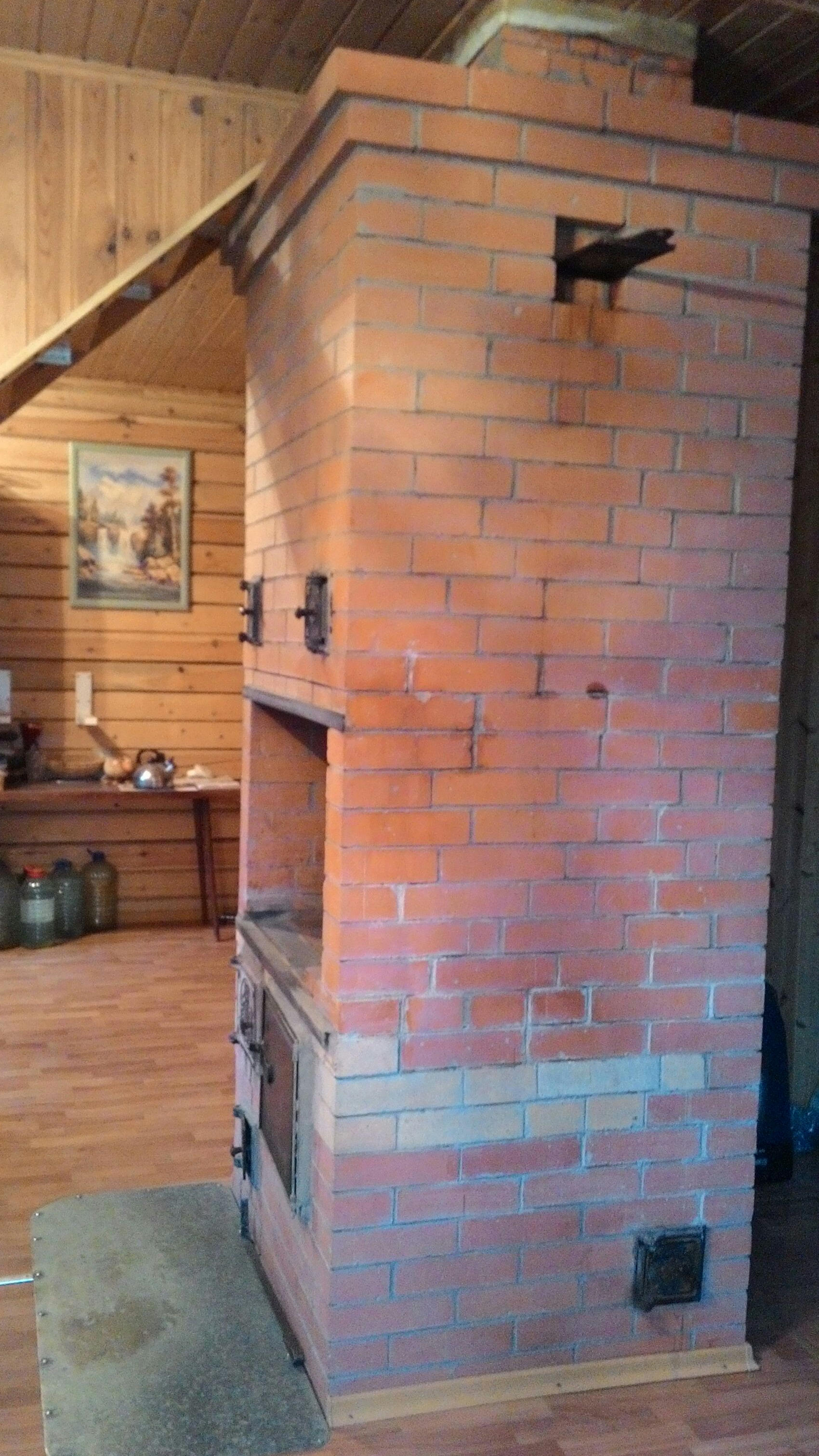

Всем доброго времени суток!
Имеются проблемы с кирпичной печью. Прошлой зимой стала нещадно вонять, конденсат течет ручьями. Растопить очень трудно, когда растопится, поддувало приходится приоткрывать совсем чуть-чуть, чтобы не дымила. Прочистка трубы и самой печи через дверцы результата не принесли. Тяга есть во всех дверцах, за исключением той, которая внизу на правой стороне печи - на Фото 2 (это первая дверца после топочной камеры). За этой дверцей канал уходит вверх. На задней стенке дверцы отсутствуют.
Подскажите, как можно прочистить каналы после первой дверцы?[/img]
Фото 1
 Размер файла:  685.89 КБ
 Просмотров:  698 раз(а)
Фото 2
 Размер файла:  733.68 КБ
 Просмотров:  717 раз(а)
Фото 3
 Размер файла:  492.36 КБ
 Просмотров:  714 раз(а)

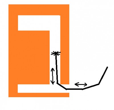

KIL5 писал(а):
...как можно прочистить каналы после первой дверцы?[/img]
Как то так.
 Размер файла:  13.15 КБ
 Просмотров:  699 раз(а)

Так можно почистить вертикальный канал. А, наиболее вероятно, что засор где-нибудь далее на горизонтальном участке.

Если снять правые круги, взору предстанет потолок духовки. Между правой стенкой духовки и правой стеной печи - зазор, по которому спускаются дымовые газы. Эту область я прочистил через нижнюю дверцу. А далее возле этой дверцы канал поворачивает вверх вдоль задней стены печи. Куда мне следует добираться через правые круги?

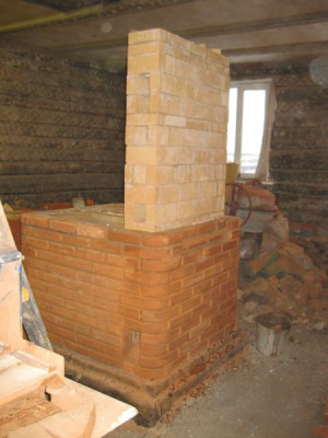

Вогнистый Владимир писал(а):
По всей видемости -завалилась рассечка /перемычка./
Вот так.
Вот так.
Как на этой печи может завалиться рассечка? Она там вообще есть? Да и печи по виду не более 2-х -3-ёх лет. Перегородки внутри печей заваливаются через 15-20 лет.Вы смотрите с "колокольни" ваших канальных,многоканальных конструкций.

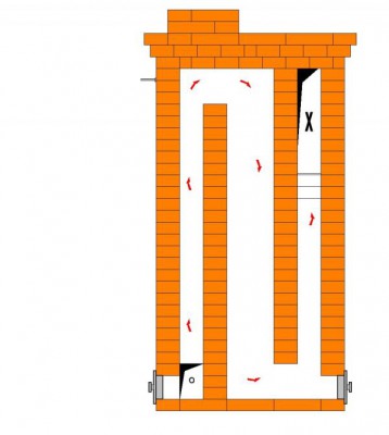

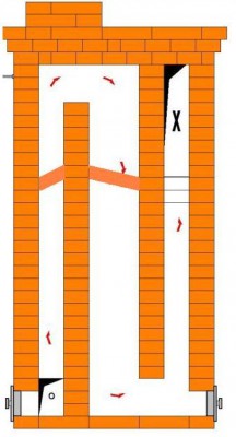

Шведки Рязянкина -Вам о чем нибуть - говорят.? Обновите память и познания в печном деле.
Не зачем мне память обновлять. Всякие шведки,шмедки и им подобное садовоогородное творчество и таких же садово-огородных изобретателей -мне уже лет 25 не интересны. Потому что это отстойные и давно устаревшие и изжившие себя конструкции.
Надеюсь -это тоже ОТСТОЙ . Форма -5 каналки.
Печь - это душа дома!!!
И где там 5-ти каналку увидел?Коренная труба каналы с колпаками.
