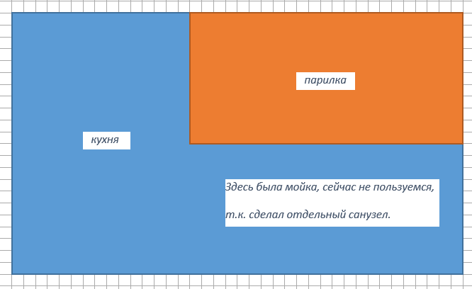

Здравствуйте, уважаемые мастера своего дела. Пришло время задуматься о замене термофоровской банной буржуйки, года на четыре ее хватило. Хочу сделать кирпичную печь. Домик у меня небольшой, внизу баня, на втором этаже спальня. Так как у нас баня превратилась и в кухню, и в прихожую, и в котельную, отсюда появилось желание поставить печь с плитой и духовым шкафом, для выпечки хлеба (сами хлеб пекём уже пару лет), для парилки каменку. И хотелось бы поставить водяную рубашку, чтобы сделать теплый пол по этажу. Общие размеры этажа 4,9мх3,4м высота потолка 2,1м, парилка 2,46х1,75, можно немного расширить, т.к. перегородки все равно убирать, если ставить печь. Посоветуйте конструкцию печи или за основу что взять.

И как выглядят на Плане Ваши 17-ть квадратов?

по быстрому в ворде схемку нарисовал, посмотрел у меня на компьютере не оказалось даже никаких графических редакторов. Поподробней могу нарисовать с дверями, размерами позже, установлю что нибудь более менее мне понятное.

Вот стою посередь своих 19,25 квадратов - зал в двушке, и где здесь парилка?
А ведь надо же ещё варочную плиту и духовку "дорисовать"...

http://forum.stovemaster.ru/viewtopic.php?t=5767 человек пироги в каменки печет . На такое помещения с нормальной каменкой водяные батарее не нужны если делать то отдельно котел .ПЕЧНОЙ комбайн вашу баню делать незачем две печи перебор максимум буржуйка подключенная к трубе на 2 этаже а готовить на электро и газу .
