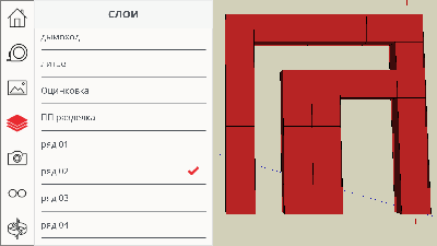

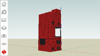

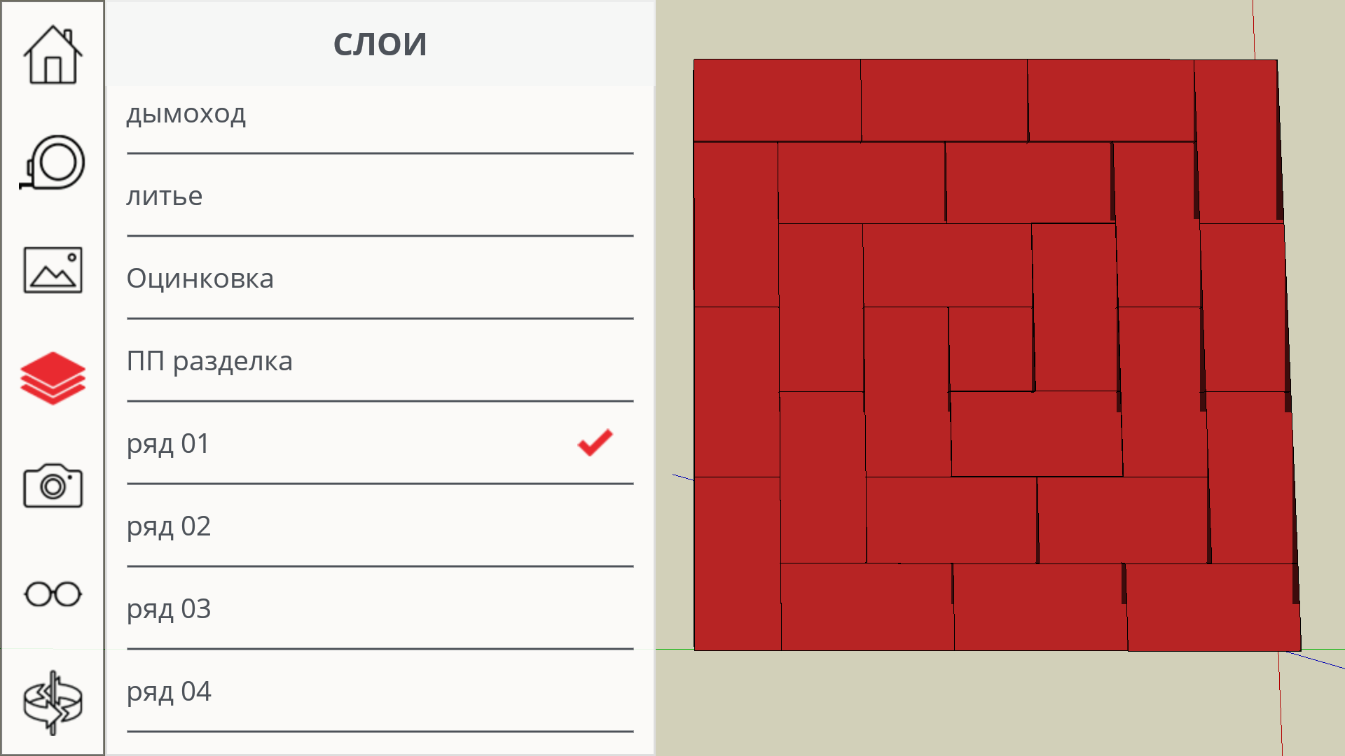

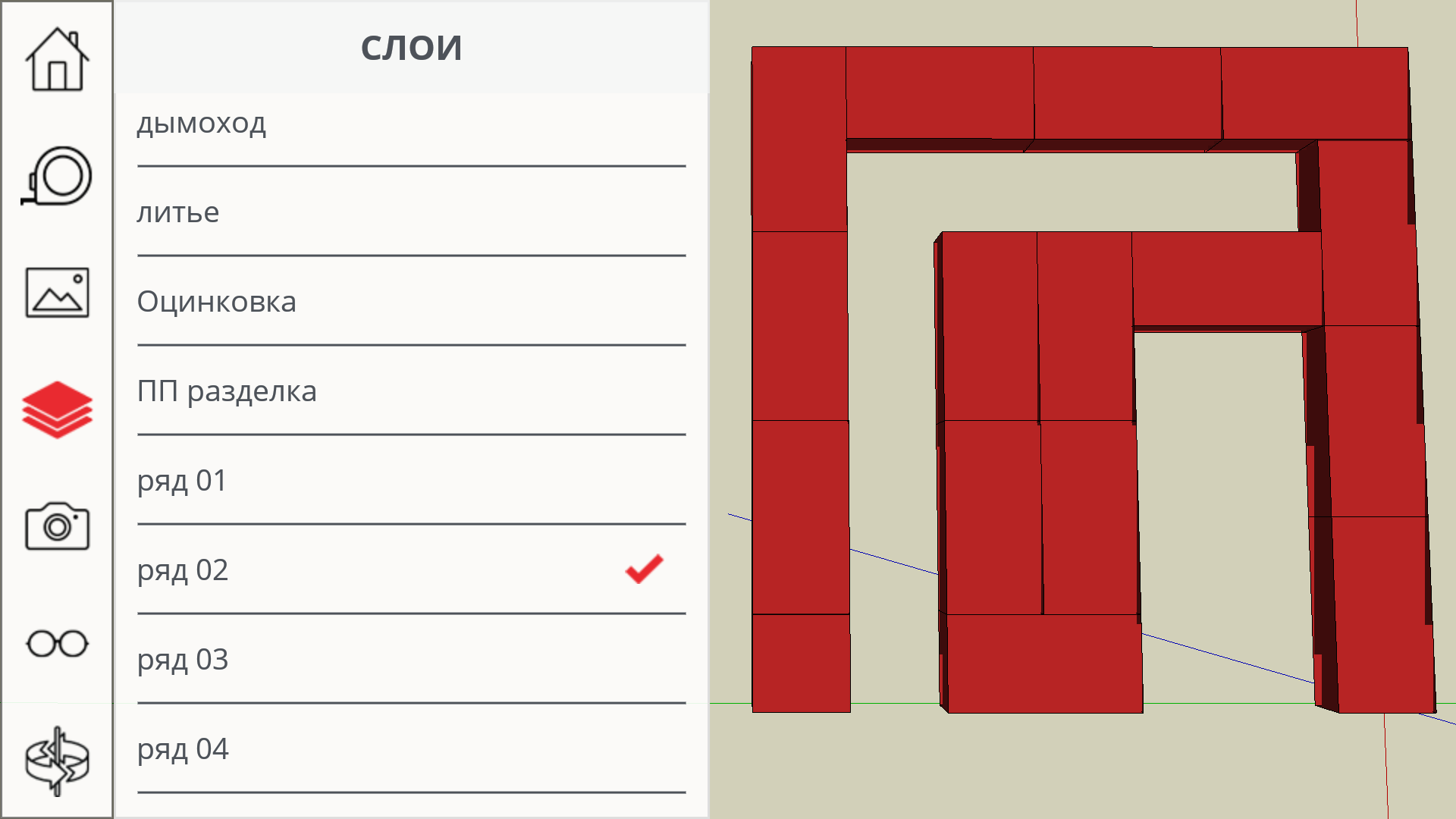

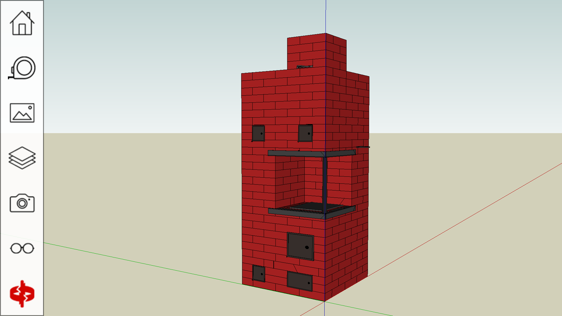

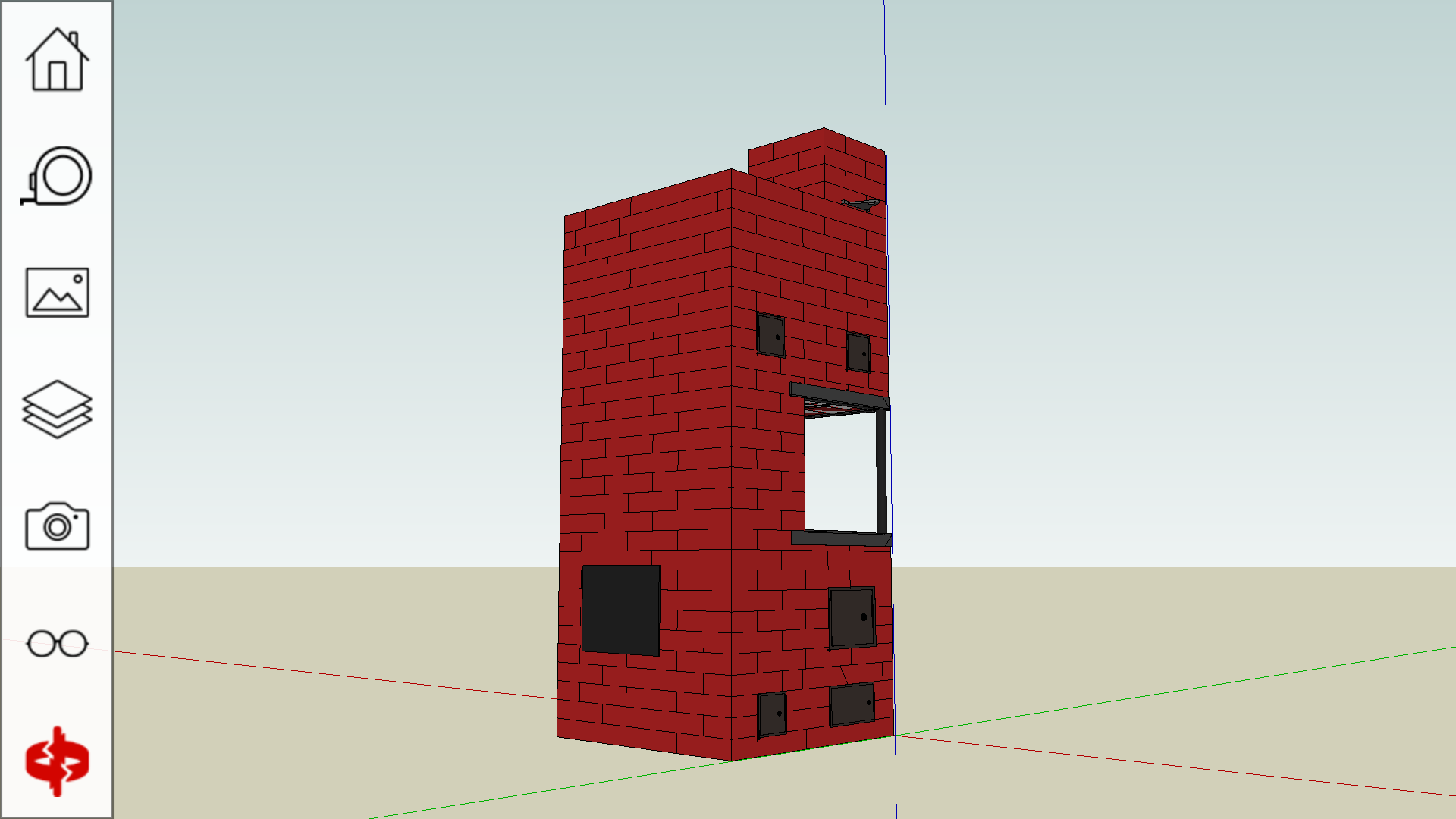

Здравствуйте! Имеется порядовка двухколпаковой печи. Но данная печь не вписывается по высоте. Подскажите пожалуйста какие два ряда можно убрать в верхнем колпаке?

СообщениеДобавлено: Вс 25 Июнь 2017, 10:50 Ответить с цитатойВернуться к началу
Александр гасов писал(а):
...какие два ряда можно убрать в верхнем колпаке?
Последние, перед перекрышей.

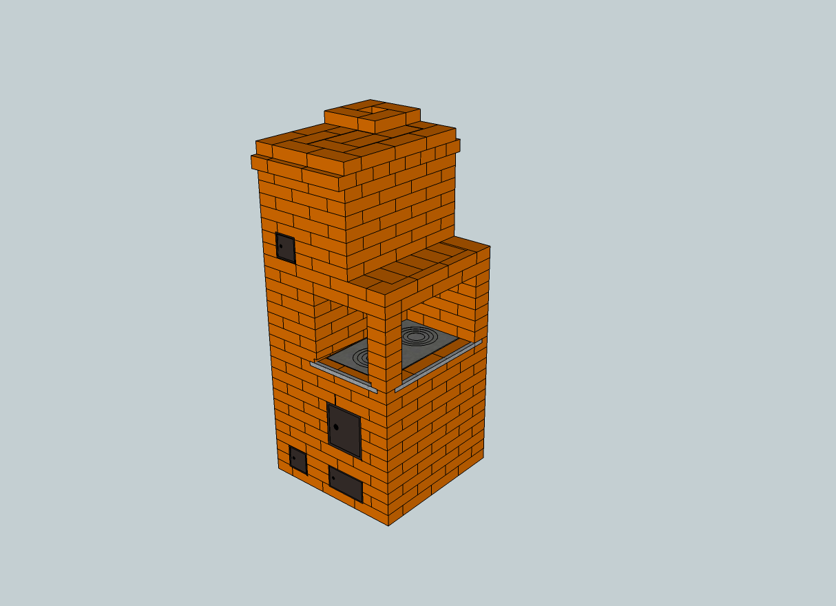

СообщениеДобавлено: Пн 26 Июнь 2017, 00:12 Ответить с цитатойВернуться к началу
А проектом в скейтче не поделитесь? Посмотреть хочется что к чему там внутри! Confused

СообщениеДобавлено: Пн 26 Июнь 2017, 08:16 Ответить с цитатойВернуться к началу
Скинул Вам

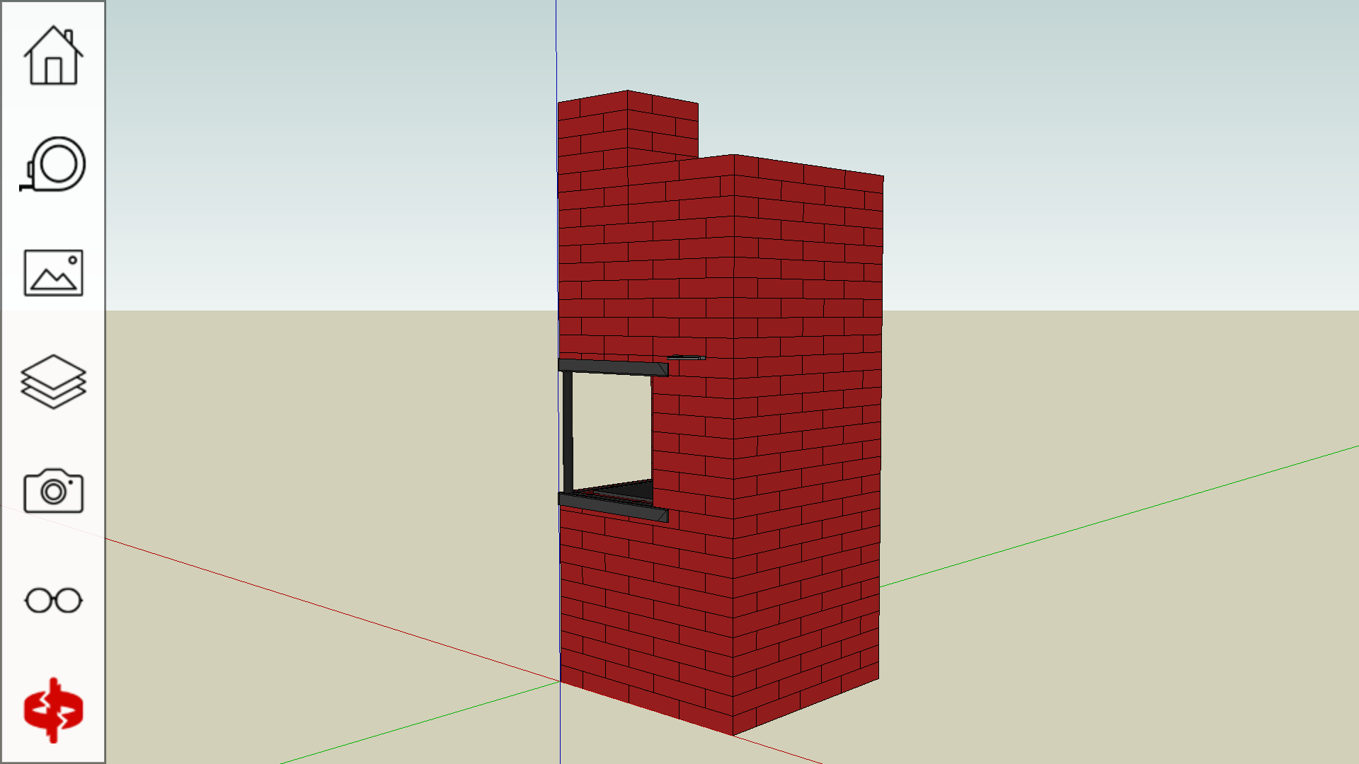

СообщениеДобавлено: Пн 26 Июнь 2017, 11:22 Ответить с цитатойВернуться к началу
Спасибо за модель. Мне показалось что вот такая более удачна
