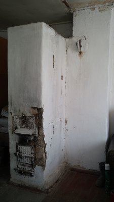

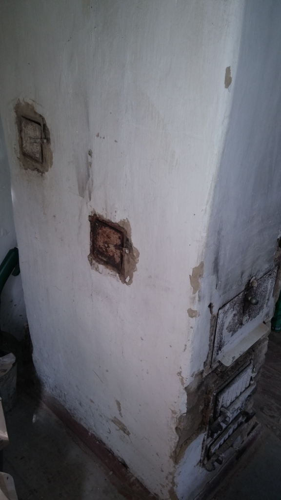

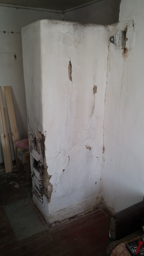

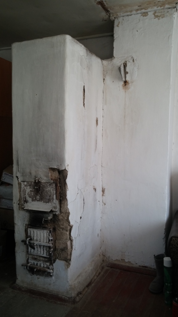

Здравствуйте. Помогите пожалуйста с определением типа печи, оценкой ее состояния и рекомендациями по дальнейшей эксплуатации.
Печь построена в конце 80-х начале 90-х. Старые хозяев приезжали на дачу наскоками, видимо зимой раскочегарили вот и появились трещины.
Духовка просто над пламенем в топке, это, я так понимаю, в корне не правильно.
Подскажите, пожалуйста, что это за печь и есть ли смысл ее ремонтировать?
Фронтальный вид.
 Размер файла:  162.53 КБ
 Просмотров:  941 раз(а)

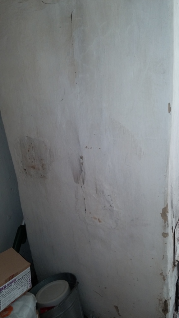

Вид справа. Отошла штукатурка
 Размер файла:  157.07 КБ
 Просмотров:  909 раз(а)
Вид слева
 Размер файла:  146.56 КБ
 Просмотров:  912 раз(а)

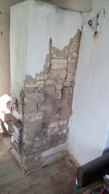

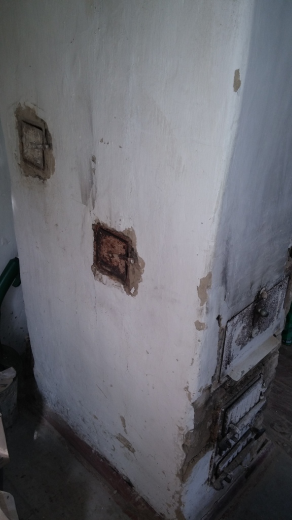

После снятия штукатурки. Вид справа. Трещины были в швах.
 Размер файла:  204.79 КБ
 Просмотров:  1069 раз(а)
Вид слева. Обнаружились дверки.
 Размер файла:  170.44 КБ
 Просмотров:  888 раз(а)

Наверно канальная Груба трех или пяти ход овка вскрытие поможет точно определить вам печника по месту надо искать ремонтировать особо нечего

Maxim4ik Вам надо обратиться к Владимиру Вогнистому из Мариуполя -он "крутой"спец по таким печам в Украине. А вообще это обычное явление для деревеских печей. А такие печи нужно постоянно и регулярно ремонтировать -не реже 1 раза в месяц помазывать ,подбеливать- как авто"запорожцы" требуют постоянного ремонта -так и подобные печи. Сломать не результат -построят тоже самое.

Там действительно лажа. И ряды неровные, да и верхние кирпичи слегка шатаются.
Надеюсь на вашу помощь в решении этого вопроса.

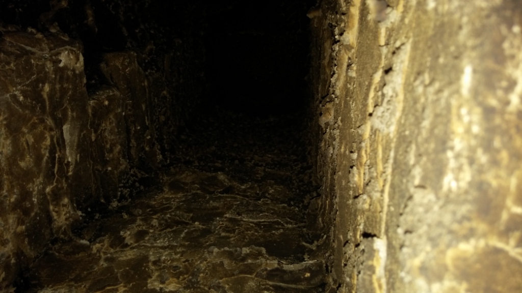

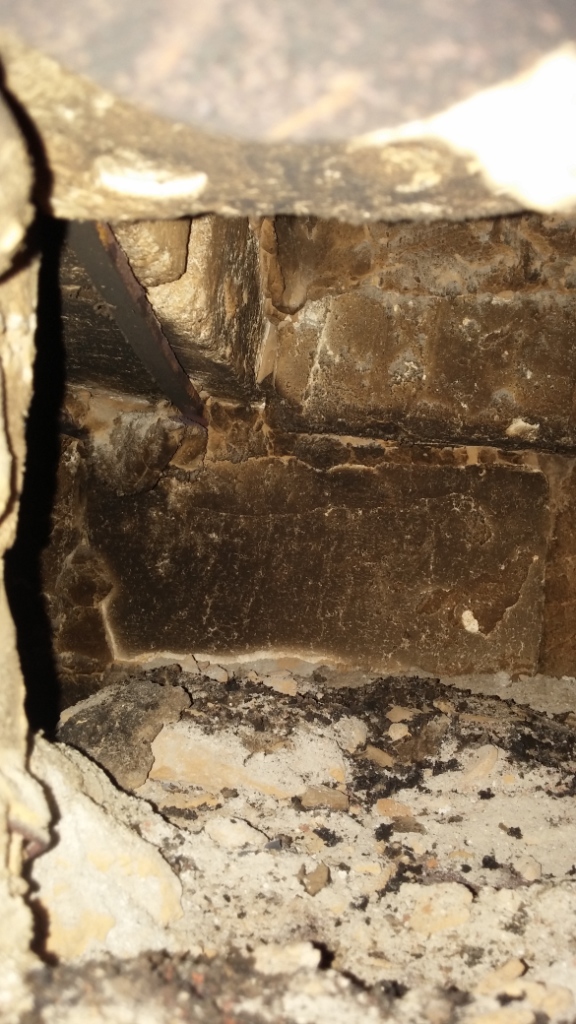

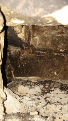

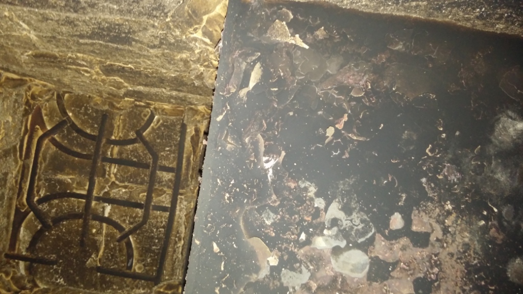

Вот фотки каналов, которые я нашел за дверцами под штукатуркой
Вид из топки снизу вверх. Видно духовку, а выше замысловатую перемычку из металла
 Размер файла:  277.08 КБ
 Просмотров:  733 раз(а)
Правая, нижняя, дверца. Снизу видно верх духовки, влево-топка, вверх-канал.
 Размер файла:  281.09 КБ
 Просмотров:  974 раз(а)
Левая, верхняя, дверца. Вверх пошел канал
 Размер файла:  208.03 КБ
 Просмотров:  681 раз(а)

"... замысловатую перемычку из металла" ... за отсутствием чугуна, прежний мастер применил в качестве опоры для кирпичной кладки - металлическую решётку от газовой варочной плиты...

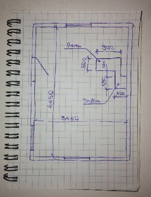

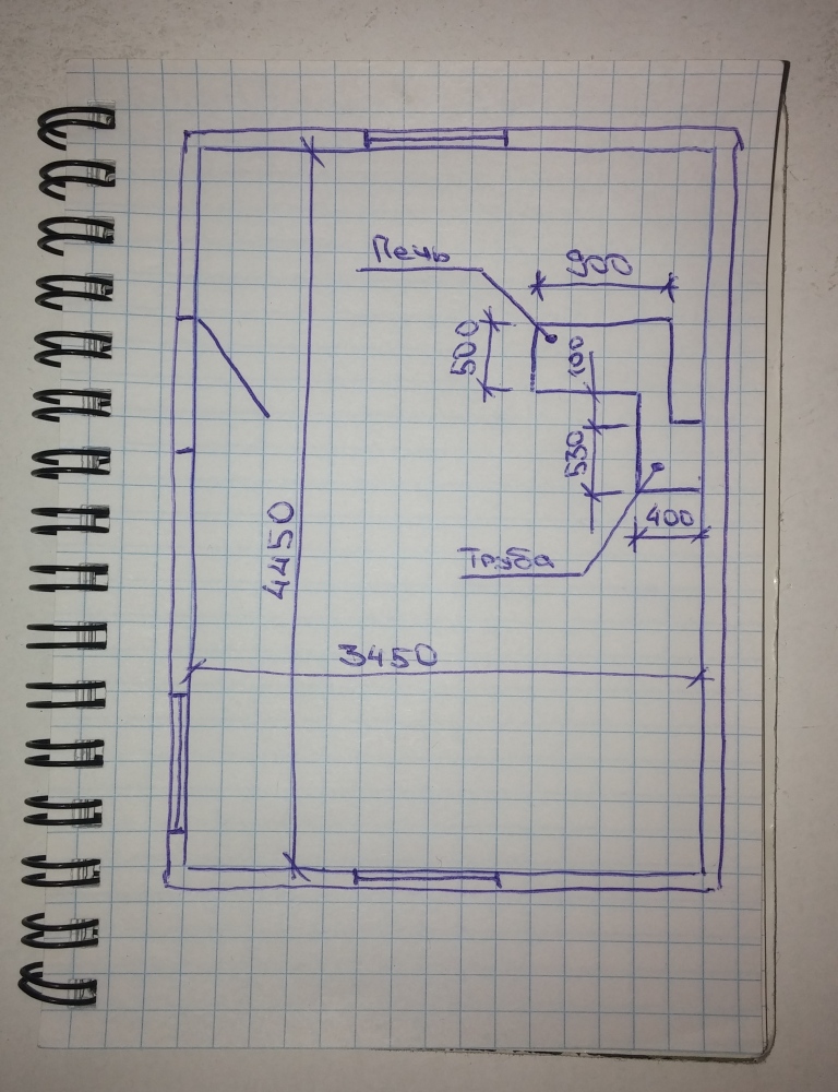

Посоветуйте, пожалуйста, какую печь сделать вместо существующей. Требования следующие:
1. По возможности сложить таких же размеров в плане и такого же расположения относительно трубы;
2. Использоваться будет редко, но с перспективой зимнего проживания на даче. Следовательно, нужно чтоб быстро прогревалась и можно было топить хворостом (лес за забором);
3. Использовать имеющиеся материалы (кирпич, дверцы, колосник, кроме духовки, которая, как я понимаю, установлена неправильно да и потребность в ней сомнительна). Хочу сохранить дух той эпохи в которой у меня прошло счастливое детство.
P.S. Высота печи - 2000 мм, высота до потолка - 2400 мм
 Размер файла:  290.42 КБ
 Просмотров:  968 раз(а)

Maxim4ik ... Вернемся к теме. Дача -- зачем на даче -теплоемкая печь.? Топить с пятьницы - до воскресенья.? На фото 5 каналка. Духовка -аналог ХК. Что можно сказать ТС. Ставте 2 контурку -затем отпишитесь -как греет и сколько топлива -сожрет. Ну и на последок . Для тех кто не любит -ребро. Либо учитесь -правильно делать отделку ,либо уже есть кирпич для второго контура.

вот порядовка ни чего сложного, можно на три можно и на четыре канала сделать.
