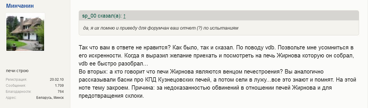

"... за недоказанностью обвинений в отношение печей В.Жирнова ..."
нет, это не выписка из решения суда
это решение "местечкового судьи" на форумхаусе - Минчанин
он же является модератором на строителях
Мне странно, как так -уважаемый и посещаемый форум превратился в судилище, на котором надо доказать что то в своих сообщениях и главное кому - модератору. Хотя оппоненты никаких доказательств со своей стороны ни одного не привели, в том числе и Минчанин.
Наделенные права конечно ему позволяют закрыть любую тему, но это уже перебор. Главное, тему "печи Жирнова" закрывают уже второй раз.
Второй аргумент от "судьи" - предотвращение склок, т.е. обострения отношений на почве мелких интриг. Какое может быть обострение (?) Модератор на то и наделен правами, что бы предотвращать эти склоки и способствовать конструктивному диалогу, без обострений. Но, по всей видимости выполнять прямые обязанности сложно ? Нет. Дело именно в корпоративной этике (!) Как наказать "своего", когда "не свой" давит ...но в пределах правил форума. Закрыть тему.
Вот такие дела ...

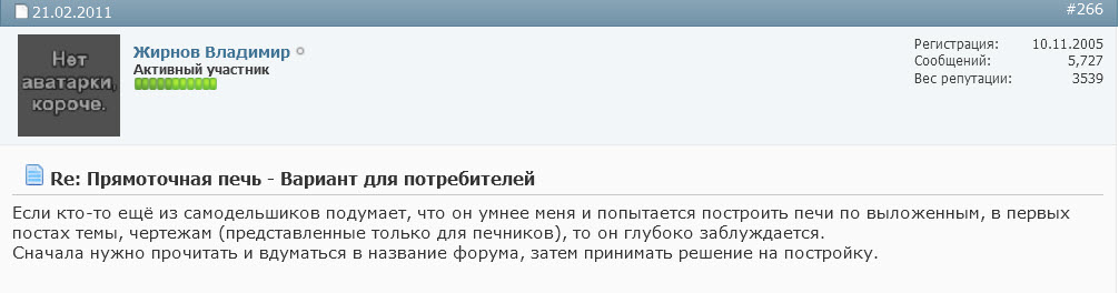

Попробуем разобраться в прогрессивности конструкторской мысли печника В.Жирнова и его печей.
Заодно и посмотрим корпоративную поддержку, которая свойственная печникам.
И сразу же, в этом сообщение, от модератора форума Минчанин, сквозит неприязнь ко мне в формулировке "рассказывал басни про КПД Кузнецовских печей". Слово "басня" скорее используется в данном случае, как что то сатирическое, но я ничего не вижу смешного в КПД 74% Это среднестатистический КПД, посчитанный на реальных данных с испытаний печи по методике, основанной на ГОСТ. Смешной - это слишком мал (?) Вполне возможно. Но что есть, то есть.
*я за конструктивный диалог (!)

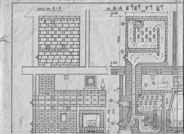

Давайте уточним.
От В.Жирнова, из свободного доступа, есть проект /я бы сказал принцип/ построения банной прямоточной печи.
Ничего странного, кроме рекомендаций укладки камня в печь без опорных решеток. Да и в данном варианте автор рекомендует для отопление второго этажа не применять прямоточный щиток, поскольку за время топки печи (4 часа!) последний перегреется. В общем или то или то ...
Конвекционные каналы рекомендованы автором для подогрева воздуха в парной только при топке печи. В дальнейшем они закрываются.
Разрез печи, я так понимаю, выполнен по центру, т.е. дымовая труба ставится по центру каменки.
Остается открытым вопрос, как удержать кладку шамотного кирпича от распора камнями (?) Жирнов рекомендует на низ уложить не круглые камни, а по форме ближе к прямоугольнику "что бы не распирало"

СообщениеДобавлено: Пт 20 Ноябрь 2015, 12:53 Ответить с цитатойВернуться к началу
Давайте уточним.
Евгений Викторович, это не его принцип, таких печей в деревнях навалом, и никакого авторства тут нет. Подключают еще водяной контур для горячей воды. Кстати, в проекте, который он недавно продал , на форумхаусе, водяной контур как раз имеется.
по ходу, на этом месте мыслительный процесс исопретателя закончился...
Да , по центру.
СообщениеДобавлено: Пт 20 Ноябрь 2015, 14:05 Ответить с цитатойВернуться к началу
Что вызывает вопрос в этом проекте, если его к нему относить:
- высота зольной камеры в 3 ряда (20 см)
- высота топки от колосника 5 рядов (35 см)
- высота печи 26 рядов (188 см)
- высота паровой дверцы 20 рядов (140 см) /условно
это предусмотрено проектом или просто схема, лень было рисовать ?
Данный "проект" показывает бестолковость его автора, если не сказать больше.
Даже коментировать не хочется очевидные косяки.
Такие картинки надо уничтожать, чтобы какой-нибудь начинающий садовод не повторил это "изобретение".
СообщениеДобавлено: Пт 20 Ноябрь 2015, 15:33 Ответить с цитатойВернуться к началу
давайте попробуем все же конкретно пояснить,
что бы данные проект не повторяли или хотя бы имели представление,
что ожидает в действительности

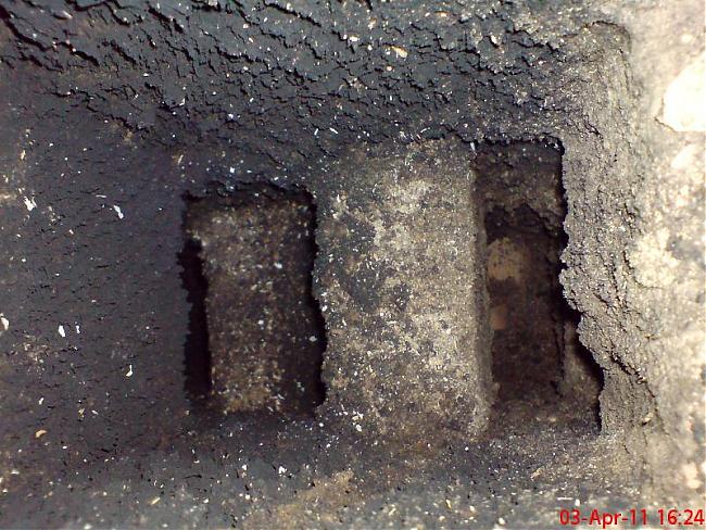

Надеюсь к обсуждению банной печи мы еще вернемся, а пока продолжим.
В 2008 году В.Жирнов всех осчастливил, предоставив порядовки своих печей, которых "в 90-е в садоводстве больше сотни наложено" /текст авторский/
Оригинальные порядовки можно посмотреть на сайте печного архивариуса С.Миркиса
http://mirkis.sitecity.ru/ltext_2101194552.phtml?p_ident=ltext_2101194552.p_0203235214

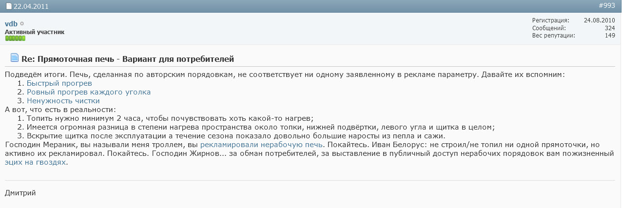

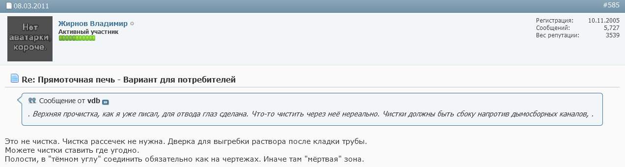

По заявлению автора проектов печей: чистка рассечек не нужна, печь быстро и ровно прогревается во всех уголках. Печь пригодна для среднего размера дачного дома.
Кто же не поведется на такие заявленные характеристики печей (?)
Началось активное обсуждение печей и их постройка, в том числе и самими самодельщиками. Одним из них был Дмитрий (vdb), который прочитал сообщение от В.Жирнова (в приложение) уже позже, когда понял куда встрял. Хотя форум и "строителей", но тема то "Прямоточная печь - вариант для потребителей"
Наставление для самодельщиков от В.Жирнова
 Размер файла:  49.52 КБ
 Просмотров:  1591 раз(а)

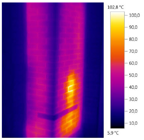

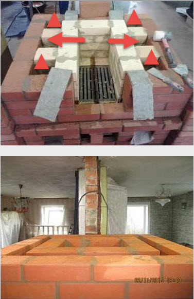

Последний "шедевр" Жирнова превзошел все мыслимые и немыслимые конструктивные недочеты.
Сколько уже твердили, что самовыравниваются опускные каналы, но не подъемные. Жирнову это не указ. На его ноу -хау попал главный его подельник Вадим Борисыч.
Прикупив себе тепловизор он хотя бы единственный, кто проверяет теоретические изыскания его партнера Жирнова.
И вот результат творчества.
Печь с двумя опускными каналами по центру печи и четыре подъемных по углам (хотя должно и делают наоборот). Второй ярус узкий прямоточный канал с "пустышкой" в центре.
результат предсказуем
Нагрелся до предельной температуры только опускной канал, при этом вся печь осталась "холодной".
Вадим Борисыч до сих пор верен своему "учителю" и делает неимоверные умозаключения:
"Активно сушил неделю, не досушил. Второй этаж еще сырой и первый слегка...
Из выводов по отчету: для мелкой топки шириной в кирпич по словам Жирнова следовало делать трубу в четверик.
Накосячил с прогарами, сделал их не вверху, а на нижнем уровне хайл.
Перекос в прогреве из-за недосушенности. И топил две закладки сухими досками... из них пламя вылетает неравномерно..
По данной термограмме можно судить о правильности давно сделанных выводах, что подъемные каналы в печи не самовыравниваются и их разбалансировка непредсказуема.
Всего два вывода по "хромой" конструкции печи извлек Вадим Борисыч:
- не досушил печь
- дрова слишком сухие
а главного он пока не видит ...
Удобно, тяга есть и сам тягу.
*прогарами автор пытается выровнять движение газового потока в подъемных каналах
если помните, Катаев в свое время дал определение этим прогарам, как "свищ халтурщика"
вот здесь это определение к месту и в точку ...

Термограмма показывает явный перегрев опускного канала, относительно массива печи с разницей в 50*С

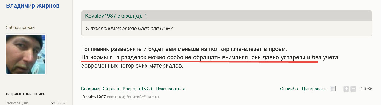

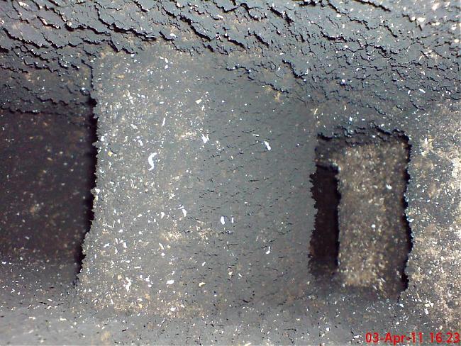

Дополнительно хотел предупредить пользователей форума.
Жирнов ради продвижения своих печных конструкций "печей-уродцев" (это не ругательство! такое определение давал нерадивым конструкциям Грум-Гржимайло) призывает пользователей, устанавливающих его печи, не соблюдать обязательные требования СП13130-2013
Будьте внимательны и не доверяйтесь доморощенным потомственным ...

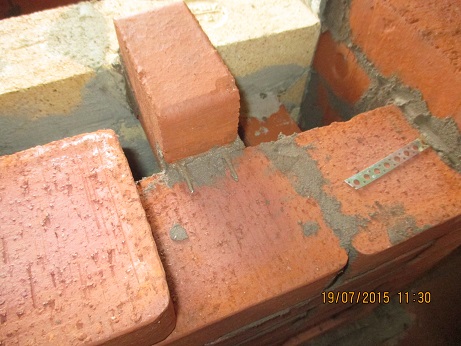

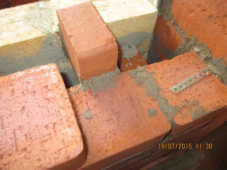

автор проекта В. Жирнова не предполагает чистить стенки печи от сажи
а ведь именно оседание сажи на них снижает тепловосприятие тепла стенкой
прочистки в его понимание, нужны только для чистки зольного выноса из топки
вернемся к основной порядовке печи
при чистке второго яруса печи вам нельзя задеть ни одного кирпича рассечек
поскольку они у Жирнова устанавливаются на гвоздики в шов кладки и при чистке стенок печи могут легко упасть
инженерная мысль Жирнова дошла до установки этих элементов на гвоздики
Вадим Борисыч же усовершенствовал - стал ставить на два гвоздика с каждой стороны
*Для чистки печей применяют ершик с грузом -для захода сверху в дымоход или на гибком штоке - для чистки снизу.
Что сверху грузиком, что снизу штоком удар по кирпичу, подвешенному на гвоздик, будет сопоставим с "кувалдочкой" ...
или вы достанете в угол вдоль стенки в проеме 6 см ершиком для мытья детских бутылок (?)
или все же печь "одноразовая" и чистка стенок печи только полной разборкой
yanka сказал(а):
Сажа -там где застой с малой скоростью ДГ
не полностью сгоревшие частицы сажи от дров присутствуют в любой печи, независимо от конвективной системы
чистить приходится от первого оборота в печи до выхода из дымовой трубы на улице
по поводу застоя: как вы думаете, когда газы попадают в полость большего размера, как изменяется их скорость (?)
в печах Жирнова и есть огромная полость, которая снижает скорость газового потока, а значит, следуя вашей логике, способствует сажеобразованию в первую очередь
Новаторство Вадим Борисыча

vvu сказал(а):
вместо пустого поливания дерьмом прямоточек, нашли бы хоть одного недовольного пользователя, разговорили его и выложили конкретные претензии.
Я это сделал и без вашей подсказки. Нашел ... и не только пользователей, которые на этом попали, но и печников, которые для "попробовать" установили такие же печи, взятые с форума от Жирнова.
Результат - да он такой же на всех печах, как на фото. Печи через год эксплуатации на ПМЖ уже не греют. Поэтому Валера /zika/ и назвал их правильным термином "сезонная халтура для садоводов".
Борисыч - он еще не знает, что его ждет. Он не ведает, что с печью будет через год-два-три ... Ведь по вашим же рекомендациям - сажи нет и быть не может, она не оседает, а падает вниз. Чудес не бывает. Там где горят дрова есть сажа и она откладывается на стенках.
В первом сообщение я привел данные ваших же коллег, которые и показали, как работает не правильно спроектированная печь. Вы даже в этом случае ничего не смогли сказать. Вам дали факт сажи в печи. Вы и здесь -не верю. Не надо. Постройте себе это чудо и потом расскажите. Пока вы только по форумным "восторгам" ведете поддержку.
vvu сказал(а):
Борисыч на моих глазах начал их ставить заказчикам, и пошло и пошло и пошло.
я уже это отметил в первых сообщениях темы
если бы не Борисыч со своим пытливым умом и желанием "все знать", а так же свойственной ему манере делиться результатами проделанной работы
мы бы и не узнали, как все запущено ... что печи то греются кособоко и выровнять их нагрев не представляется возможным, ну если только "тонкая" настройка по тепловизору
но и то не результат, как сказал сам Борисыч, могут быть и дрова виноваты ... "слишком сухие и пламя не туда пошло" -затащило его в один подъемный и потом по углу узкой полости вокруг "пустого стакана" (не перевернутого)
*пока Минчанин еще в восторге, наверно от внешнего вида печи им созданной, не заглядывая внутрь
хотя первую печь он вроде построил лет пять назад и думаю у него есть информация по отслеживанию состояния печей по схемам Жирнова, раз от рассечек отказался и перешел на "новые" ной-хау от Жирнова
Фото внутри печи сделано через разобранное перекрытие печи. Иначе чистка печи никак не возможна.
 Размер файла:  84.99 КБ
 Просмотров:  959 раз(а)
Фото внутри печи через зиму эксплуатации печи по проекту В.Жирнова
 Размер файла:  83.39 КБ
 Просмотров:  862 раз(а)
Сообщения: 6062
