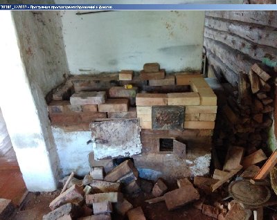

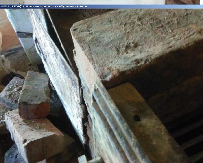

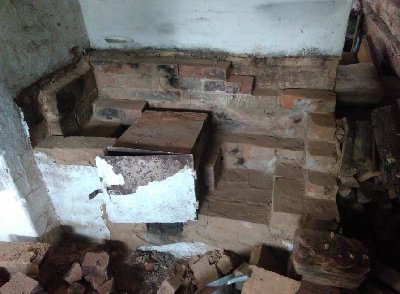

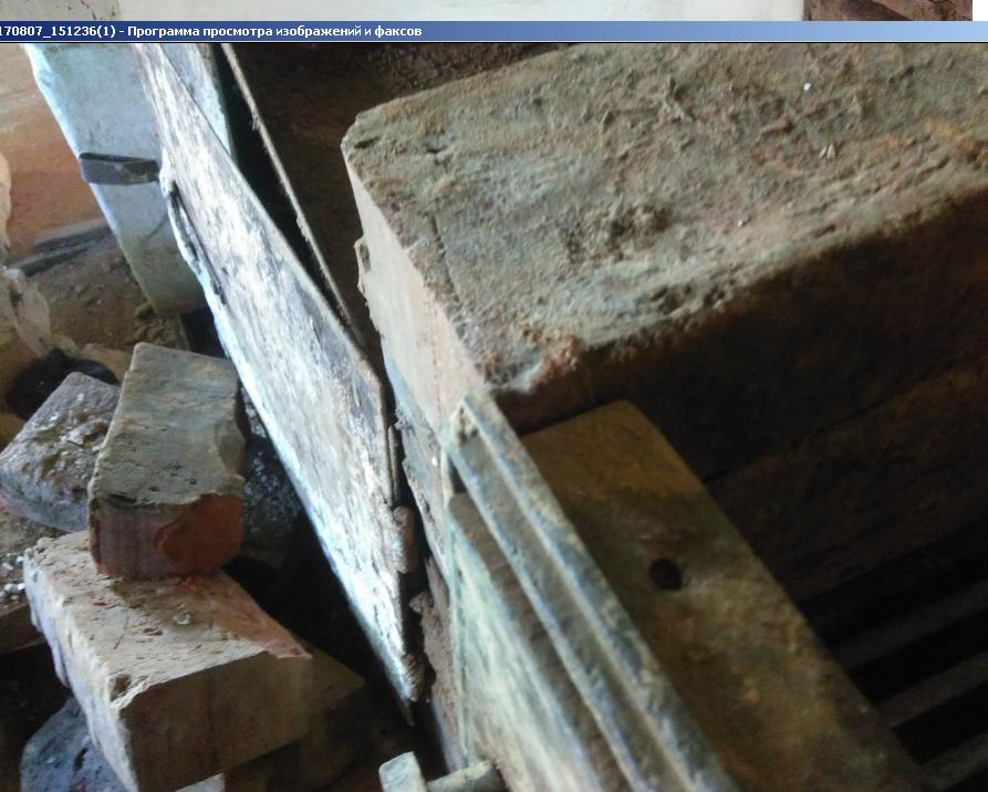

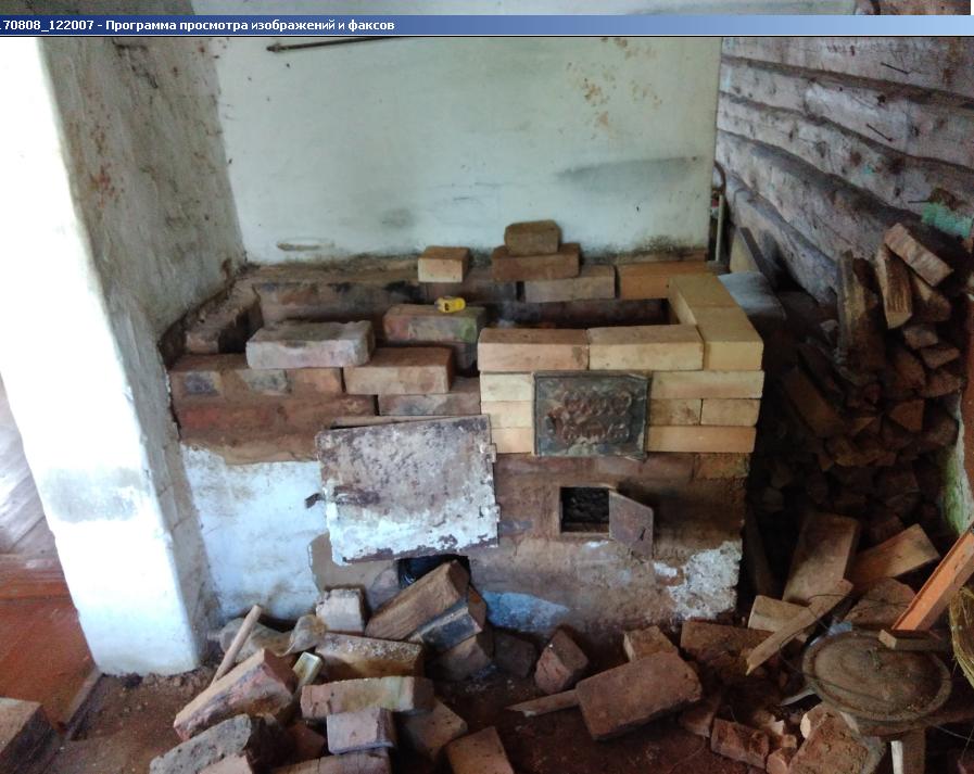

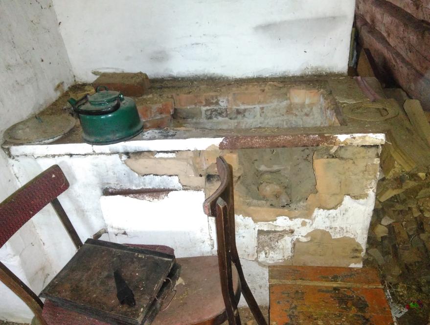

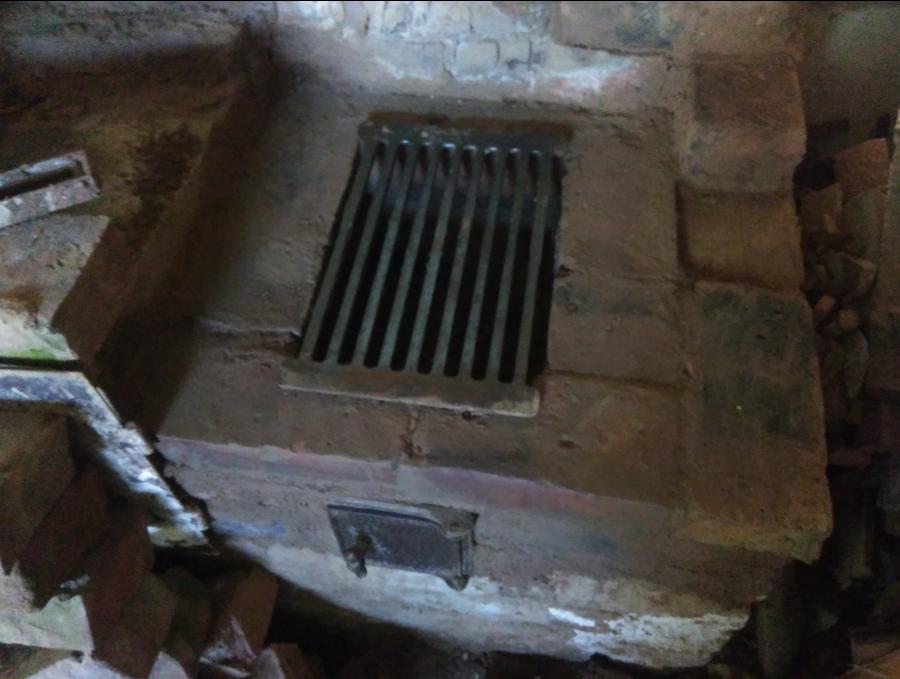

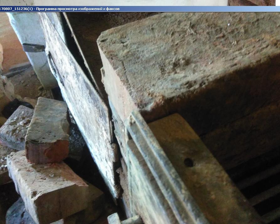

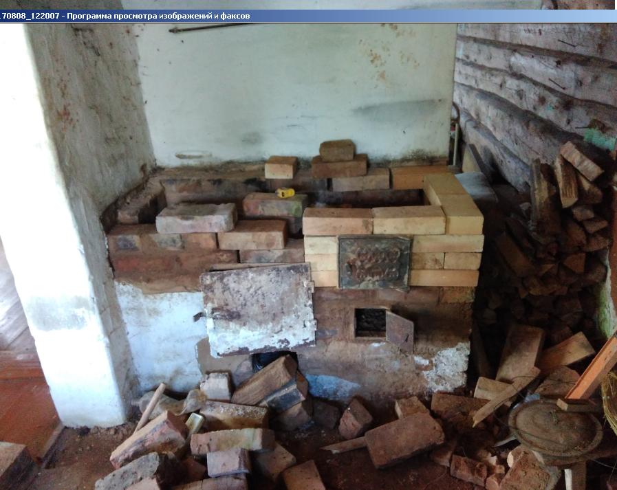

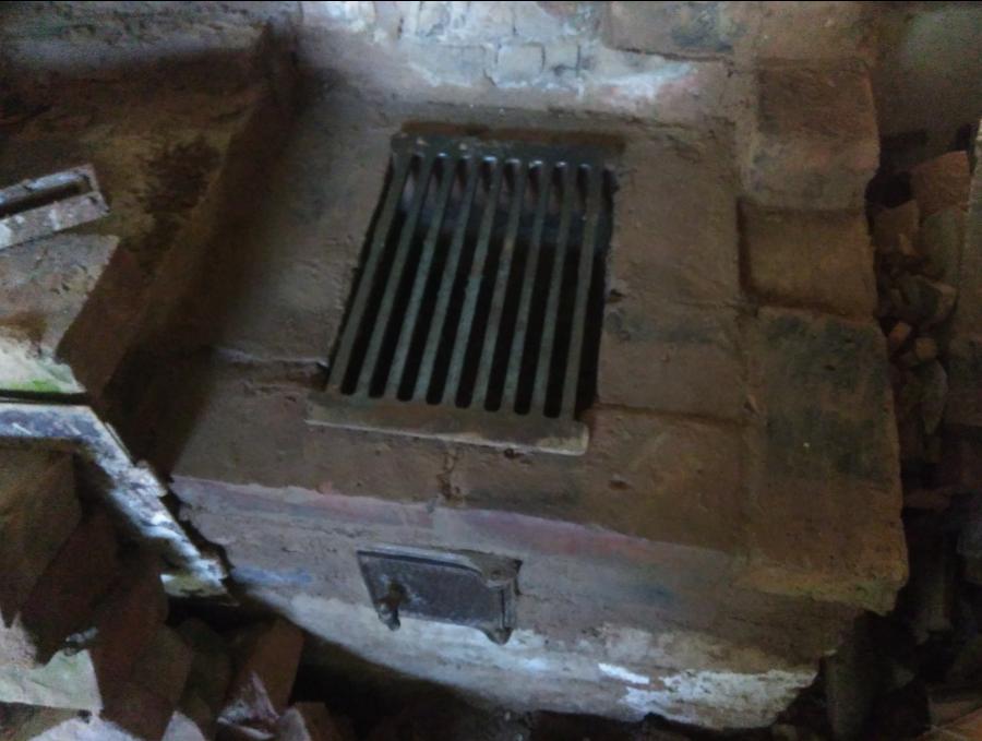

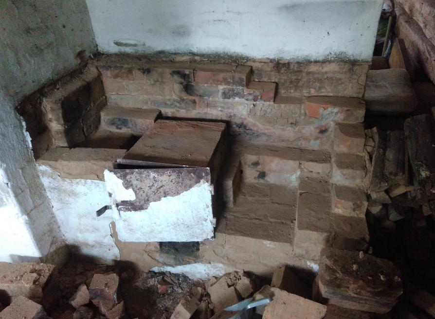

Помогите советом как востановить печь.
В этом деле я новичек, до этого никакого опыта в работе с печкой не было. Ситуация такая: в доме, где находится печь отсутствовала плита, топочная дверца и колосник. я купил колосник, сделал зольную камеру все хорошо, колосник перемещается без усилий. нужна помощь как выложить стены и дверцу поставить.
дверца куплена 25 на 20. плита 76 см на 45
кирпичи что есть красные советские имеют ширину 7 см.если выложить стену из них то получается очень большой зазор над дверцей. есть шамотные 6,5 см если из них выкладывать дверца встает вровень с ними, но ведь еще провлока и глина будет и опять зазор появится.как быть??? старая стена в высоту 32 см. и как лучше выложить стены, если можно,нарисуйте в паинте схему, потому что я не могу понять сам как и что выкладывать. могу фото в лс скинуть что б для наглядности
эксперементальный вариант без перевязки с красным кирпичем, на сухую положено все

зазор при кладке красным кирпичем
 Размер файла:  84.56 КБ

как выглядела печь до разборки

это я собрал уже

СообщениеДобавлено: Вт 8 Август 2017, 17:05 Ответить с цитатойВернуться к началу
дверки с зазором и ставятся, иначе при нагреве порвёт кладку, по 5мм на сторону. Если точно не подходит дверка. то подложить пластину с шамота
