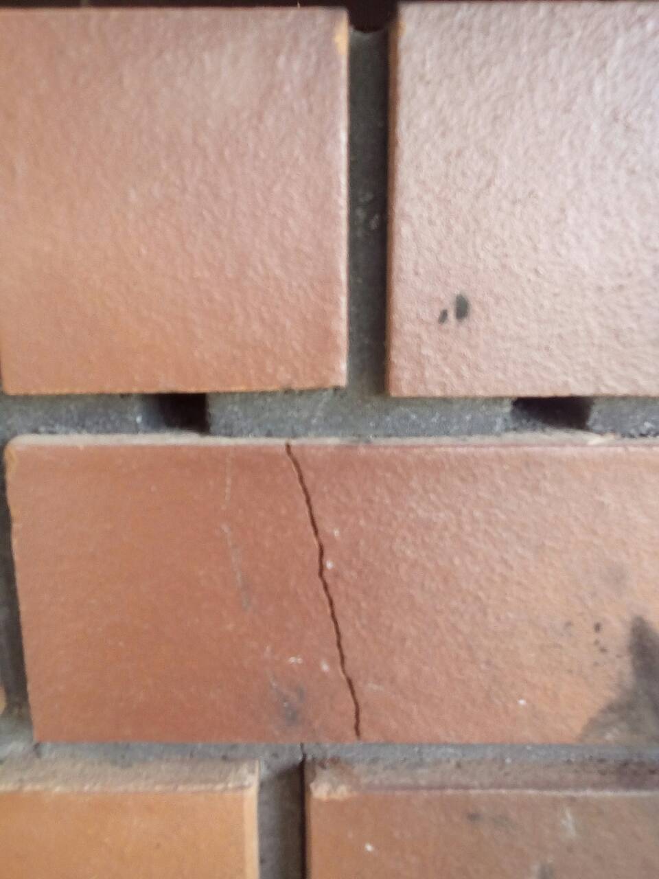

Всем доброго дня. На протяжении лета, строили барбекю. после нескольких топок пошли трещины на кирпиче и швах, не можем понять причину.Обрешетка была, сетка армирующая , раствор 1 к 3, цемент деноль, пластификатор.

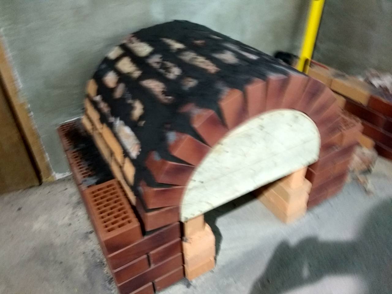

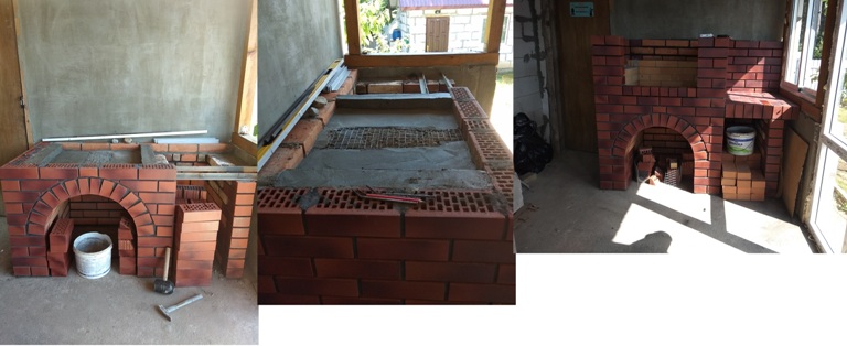

Фотографии строительства имеются?

Нижнее перекрытие - по арке, дальше - заполнение кирпичами м.б. щелевыми и - опять, бетонирование, стяжки ЦПС...
... не видно армирования.
Значительный объём теплоаккумулятора...
Удаление тепла из нагреваемого перекрытия не решено, вот ЦПР и повело...
Как выполнена теплоизоляция пода мангала?
... под мангала снять;
- теплоизолировать снизу;
- собрать обратно, заменив треснувшие к-чи;
Всё получится!

Возможно, понадобится, частично, удалять полнотелые кирпичи в арке перекрытия пода... это будет зависеть от того, сколько уложено было материала сверху, до шамота пода барбекю.
Металлический мангал-вставной, не самое сложное решение, но термозащиту наружной кладки это не должно отменять!

Я вот, гляжу, тут тепловой развязки между внешним корпусом и шамотным ядром вообще не сделано никакой... Или я ошибаюсь? Тут похоже всё перебирать придется...Селивана в студию!

Да всё верно. А уголки "присобачить" в топку -"ва-а-а-ще " жесть.

Я тоже не увидел зазора между огнеупором и отделкой; похоже элементарно "шамот рвёт керамику"(как раз нижний пояс).
А уголки наверное расходник,главное не на дюбелях,а остальное терпимо.
Так-то можно снаружи стальной пояс стяжной сварганить и переберать ни придётся,нагрузка-то горизонтальная .
