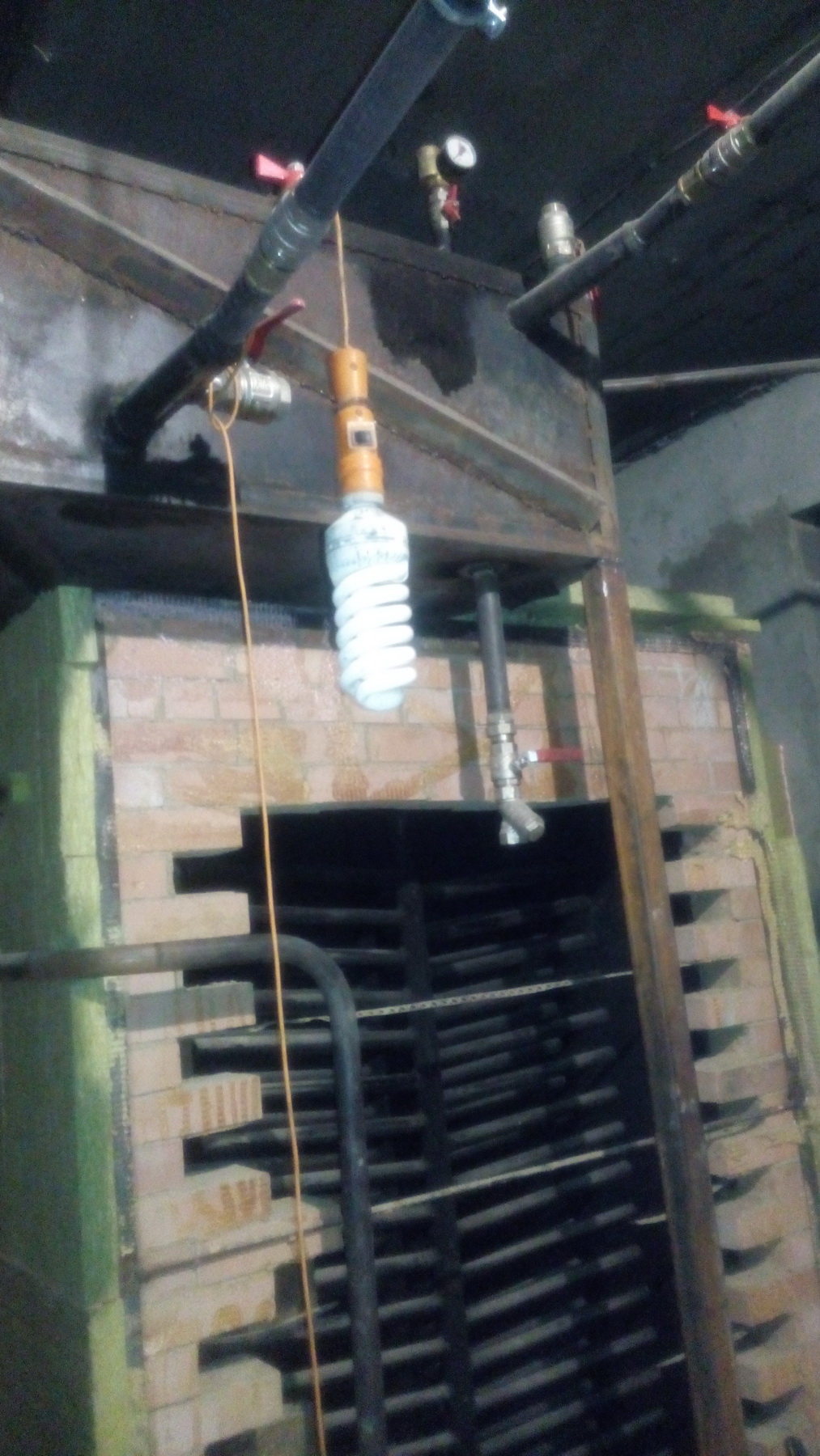

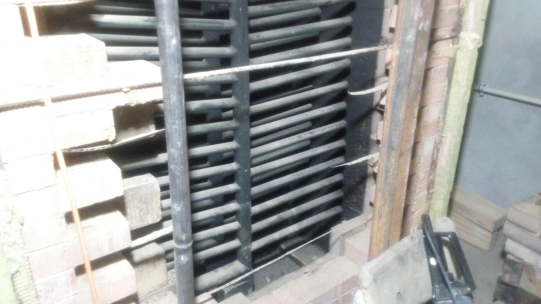

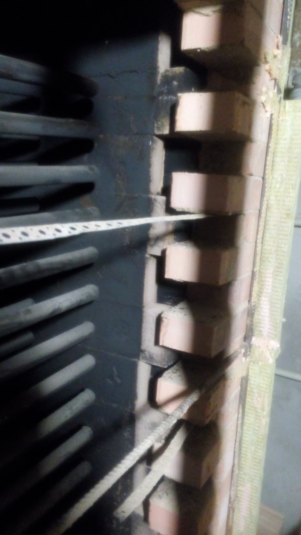

Доброго времени суток всем!
Имеется печь Кузнецова. Собирал её непосредственно сын Кузнецова с командой. При сборке я не присутствовал, но то что пришлось натерпеться от этой команды долго описывать не буду. Скажу только, что когда они уже собирали инструмент и хотели уезжать, на вопрос "где вьюшка?" сказали "-ой, забыли!".
В печь встроены два регистра из нержавейки, супер регистры от самого Кузнецова. На печке сверху смонтирован бак из металла на куб воды. Система отопления принудительная. На фото - разобранная стена печи с регистрами. И общий вид разводки. Регистры стоят не в камере сгорания, а в следующей. Печь - шамот, снаружи обложена красным.
Как посоветуете переделать регистры и сталкивался кто нибудь с такой их формой? (фото кликабельно)

Регистр не запатентован.
Смотри http://forum.stovemaster.ru/viewtopic.php?t=7340
По отзывам он сильно шумит. У Вас то что произошло.
По фото видно, что система вообще практически не работала...

Регистры нормальные. Переделать на что? Какова причина такого решения - переделать регистр? (?)

Шумная. Но стоит в подвале, дискомфорта не создаёт.
Поставили печь. Начали топить - месяц проработала и перестала нормально греть. Мы к Кузнецову - он говорит печь надо утеплить. Утеплили. Не помогло. Кузнецов - переделать соединения регистров и бака. Переделали - не помогло. Кузнецов - значит топили сырыми дровами регистры все в саже. Разобрали стену - реально в конкретной саже. Причём печь топили максимум пару месяцев. Почистили. Собрали - протопили - нагрев пошёл. Запаслись сухими дровами. Пару недель назад начали топить - эффекта нет. Термометр который стоит на хвостовике регистра показывает 50 градусов не более. Начинаем простукивать трубы - и с шумом по трубам выходит воздух. Предположили, что регистры завоздушились. Сейчас они стоят "лучами" вверх, если их перевернуть наоборот - "лучами" вниз - воздух хотя бы сам будет выходить, как предполагаем.
Вообще, хоть уже экстрасенсов вызывай, устали с печкой этой. Приезжало около пяти сантехников, кто то говорит нормальный расчёт будет работать, кто то говорит что не будет работать. Трубы переваривались, на регистры даже ставили насос - вода в таком случае просто не успевала, как я понимаю, нагреваться.
Может кто опытным взглядом скажет что да как? Всем заранее очень благодарен!
Возможно, это ключевая фраза. Вы уверены, что обвязка труб от котла по помещениям сделана правильно? Там точно нет воздушных пробок? Или какой-то механической помехи движению теплоносителя?

Гаруда, хорошо бы нарисовать схему обвязки котла -куда и как идут трубы и какие элементы (кран, манометр, клапан) стоят.

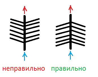

Гаруда писал(а):
...Сейчас они стоят "лучами" вверх, если их перевернуть наоборот - "лучами" вниз - воздух хотя бы сам будет выходить, как предполагаем...
Именно так и надо было ставить такой регистр.

По "патенту" у Кузнецова именно вверх (!)
формулу изобретения:
*Развитая теплообменная поверхность, содержащая
(1)поверхность теплообмена,
(2)систему полых стержней,
расположенных в отверстиях поверхности теплообмена
(3)с заглушенными со стороны подвода тепла торцами, отличающаяся тем, что
(4)стержни расположены под углом вверх к поверхности теплообмена со стороны подвода тепла.

Да, полые стержни должны быть вверх. Воздух в них не влияет на движение теплоносителя в регистре и в разводке труб. Это не первый такой регистр, установленный в котел.
В самой разводке от котла труб и батарей должны быть уклоны сделаны так, чтобы воздух в трубах мог беспрепятственно выходить из системы и чтобы система могла работать самотеком, без насоса.
Сложнее, если в разводке имеется механическое препятствие с очень небольшим отверстием: воздух проходит, а течение теплоносителя затруднено.
Важно: необходимо рассматривать все в комплексе: отапливаемые помещения и их теплопотребность, сам котел и его мощность, разводку труб от котла.

...(4)стержни расположены под углом вверх к поверхности теплообмена со стороны подвода тепла. [/i]
Там перемудрено с формулировками, правильно делать так как на моей схеме.
К тому же, тепловые трубы должны быть заглушены с обоих концов...

Абсолютно согласен. Нужно вверх к поверхности теплообмена, в данном случае это центральная труба с теплоносителем.
В системе на фото в трубках образуется паровая пробка (+воздух), пар с трубкой нагревается до температуры газов (думаю 300-500 гр.) и съём тепла практически прекращается. Подтверждение-на концах трубок меньше сажи, выгорает.
А вообще система по патенту №2267730 подразумевает выкипание и "схлопование" пара в теплоносителе, чем и достигается интенсивный теплосъем (в связи с этим и шумит). В такой системе неминуемо образуется накипь в трубках, что так же со временем будет препятствовать теплосъему.
