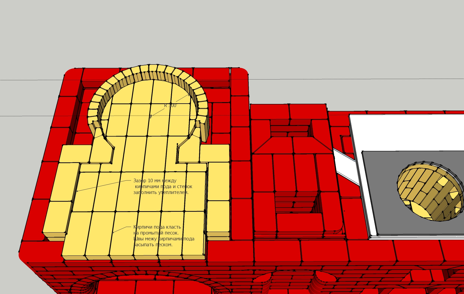

Предлагаю следующую программу изучения.
1. Находите печника, который построит Вам помпейку.
2. Просите его изготовить 3 варианта кирпичей для пода. Два предложенных мною и один предложенный Сергей A/. Кирпичи пода укладываются на утеплитель, потом песок, не связываются раствором, отделяются от боковых стенок утеплителем, см. рис. Заменить их плевое дело.
3. Готовите пиццу на трех вариантах пода.
4. Сравниваете результаты, время готовки, температуры продуктов после приготовления, подгораемость и т.п.
5. Делитесь с нами результатами.

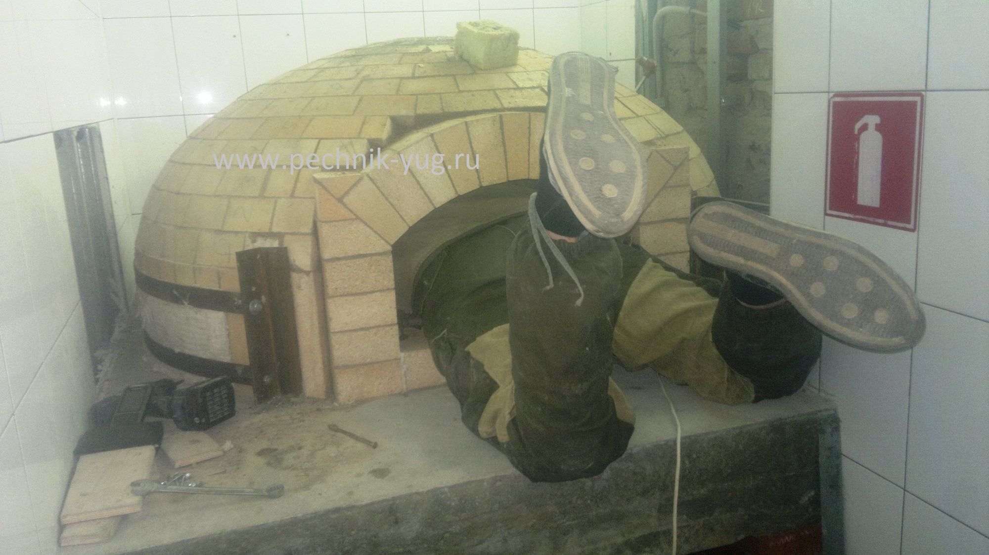

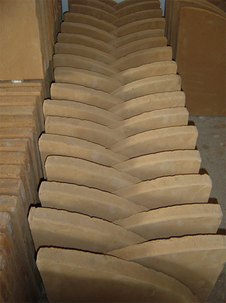

СообщениеДобавлено: Пт 8 Сентябрь 2017, 10:04 Ответить с цитатойВернуться к началу

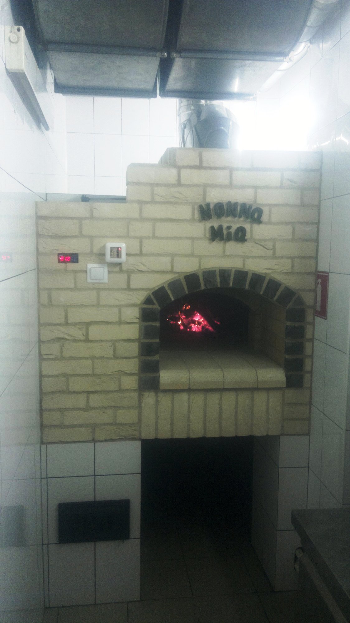

Печь 120 см по поду, в ресторане, готовят каждый день пиццу.... Полет нормальный уже 1,5 года... Если интересно пишите...
Под абсолютно живой...

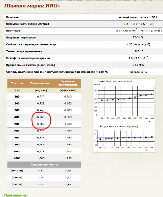

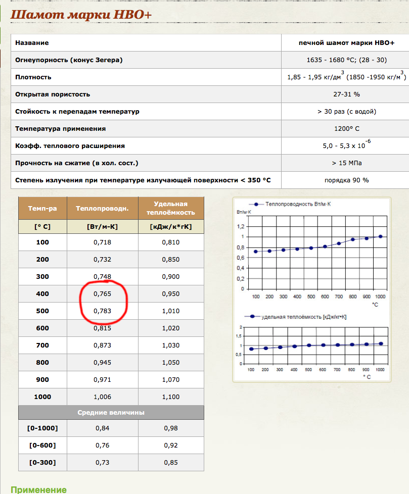

Эти материалы имеют следующие характеристики
 Размер файла:  247.61 КБ
 Просмотров:  657 раз(а)
