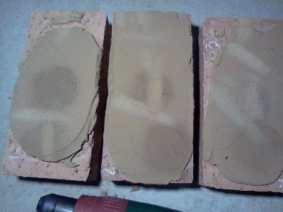

Добрый день.
Пишу первое сообщение в форуме после долгих недель чтения.
Пришло время кладки печи. Вылит фундамент, выбрана печь ( ОИК 19 леж), приобретен кирпич ( керамин 250).
Уже неделю тестирую глину, не могу разобраться на каком варианте остановиться.
Выбрана местная глина красного цвета.
Как обсуждалось на форуме
http://forum.stovemaster.ru/viewtopic.php?t=5381

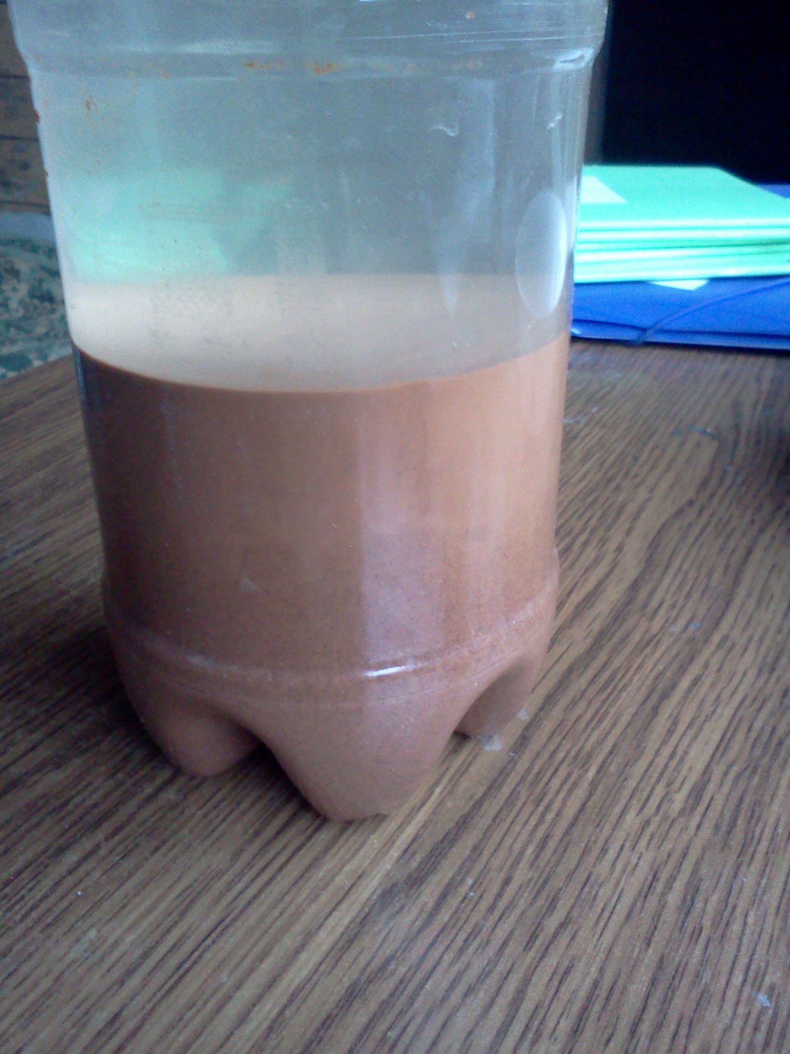

был проведен тест на жирность ( размешал в прозрачной емкости глину для определения осадка). Песка не видно.
Глина была отмочена в воде несколько дней , процежена через сито 1 мм.

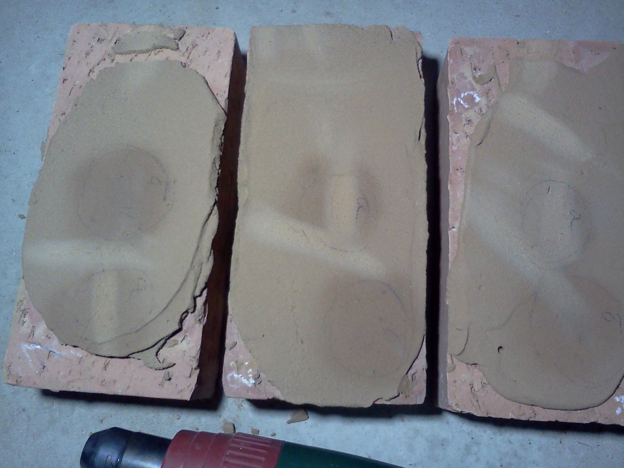

Сделал три вида раствора : чистая глина, 1:1 с песком, и 1:2 с песком.
Провел тест на кельме, все растворы держаться на горизонтальной поверхности и съезжают с вертикальной примерно одинаково.
Тест с шариками ничего не дал ( трещин не было, но все разбились) только тот, что из глины разбился на один крупный и несколько мелких кусков.
Выложил растворы на три кирпича. Подсушил пару дней в теплом месте. Трещин не обнаружил.
Духовки нет, поэтому нагрел феном строительным точечно (500 градусов) по 5 минут каждый образец. После остывания появились мелкие трещины, где-то меньше, где-то больше, а потом раствор полностью отскочил от кирпича ( положил раствор на слегка протертый водой кирпич).
Сейчас лежат склеенные попарно кирпичи, после высыхания хочу провести тест на прочность шва. Как понять, что он уже высох?
Помогите разобраться в главном вопросе - нужно ли добавлять песок в мою глину.

В отстоявшееся - "снятое" глиняное молочко, добавить сухого просеянного песка 1:3

Образец, смешанный с песком 1:2 сильно сыпется . Больше всех понравилась глина без песка - по прочности и консистенции.
Фото бутылки с отстоявшейся глиной плохого качества получилось, если посмотреть поближе, то глиняного молочка (похожего на какао) примерно третья часть бутылки, остальное - зернистая фракция. То есть, наверное пропорция уже 1:3?

"Печная глина" - суглинок 1:3, не частое явление, а т.б. - чистая, без земли и щебня...
Всегда высоко ценится у печников Razz т.к. позволяет из комовой глины -
быстро наводить кладочный ГПР без процеживания.

если без песка не трещит, чего ещё надо? в мешки и на рынок
