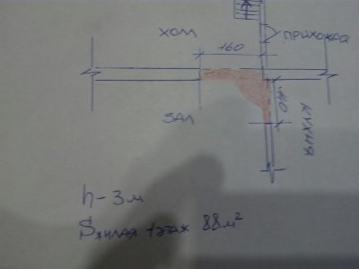

Господа ,доброго времени суток!
Нужна помощь
Сам только еще учусь-опыта маловато. До сего дня сложил 4 печи .из которых 2 придумал сам , одну по проекту БИК господина Кузнецова,и еще одну типа шведки по чертежам заказчика. Ранее со многими общался на форуме банщиков.
На данный момент есть заказ на печь-отопительно-варочная с каминной топкой ,на две стороны , тепловой щиток 5 каналов, угловой ,с воздушными регистрами ,и хлебной камерой- вот пожелания заказчика.!!!! Shocked
У самого меня ,как сказал опыта мало -в скетче попробовал уже но пока показать нечего-мозг взрывается на первых рядах! Да и не все еще понимаю-опыта мало-как говориться" УЧИ ТЕОРИЮ"-но времени в обрез-1 месяц.ну полтора.
Отсюда вывод-НУЖНА ПОМОЩЬ опытных товарищей-ПОМОГИТЕ ПЖ!!!
Не бесплатно!!! Проект оплачен будет 100+500 %!!!.Может быть у кого-то есть готовый проект подходящий под эти параметры.
Кусочек проекта для понимания планировки дома-печь в центре дома ,труба будет выходить в конек .высота межэтажных перекрытий 3м,фундамент плита с подготовкой под печь
Я не волшебник...Я еще только учусь
Спасибо

Сообщения: 6052
СообщениеДобавлено: Сб 16 Сентябрь 2017, 17:13 Ответить с цитатойВернуться к началу
Фомич писал(а):
... есть заказ на печь-отопительно-варочная с каминной топкой ,на две стороны , тепловой щиток 5 каналов, угловой ,с воздушными регистрами ,и хлебной камерой- вот пожелания заказчика.!!!! Shocked
НУЖНА ПОМОЩЬ ..., труба будет выходить в конек .высота межэтажных перекрытий 3м...
А фундамент каков? Как на картинке?

Фундамент 180*150,глубина 70см

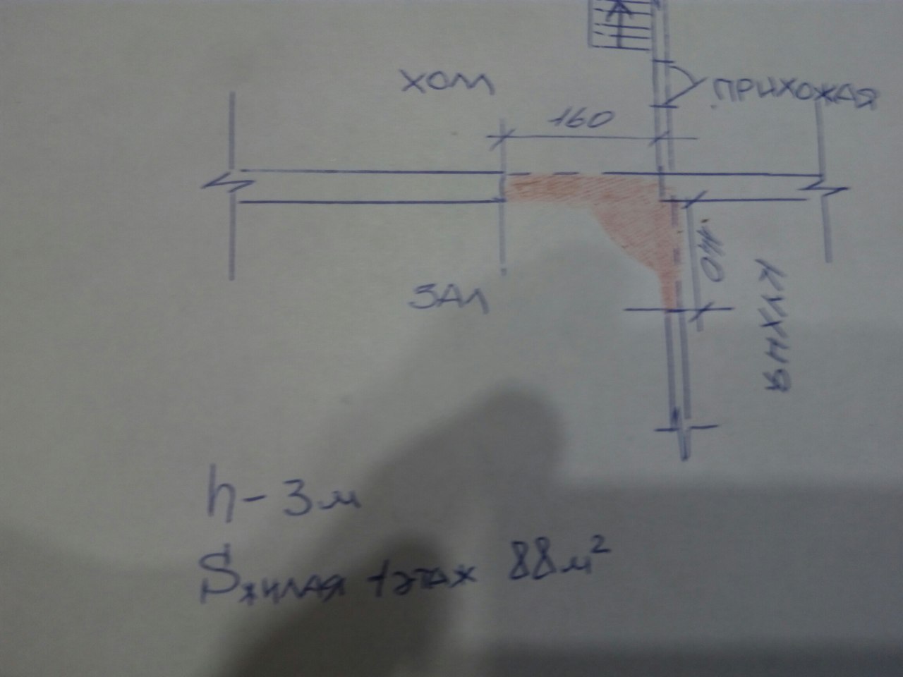

Да ,задумка в принципе такая,но..
1-Угловая
2-тепловой щиток по стене 160(по несущей)
3-второй этаж не трогаем-там только печная труба-либо кирпич,либо сендвич
но вариант Ваш интересен-покажу заказчику

Сообщения: 6052
СообщениеДобавлено: Сб 16 Сентябрь 2017, 21:05 Ответить с цитатойВернуться к началу
Без полного ПЛАНа всего дома - пустой разговор, мне надо представлять, что будет отапливать печь...

СообщениеДобавлено: Сб 16 Сентябрь 2017, 23:19 Ответить с цитатойВернуться к началу
По проектированию - пишите на любой адрес почты.
К сожалению полного плана дома нет:
полутора-этажный дом ,8*11.стена "теплая керамика" -пустотелый кирпич 38см+ наружная облицовка 150 базальт.утеплитель,
1 этаж-4 помещения(4 равных квадрата),один из которых (холл) лестничный проем и второй свет
2 этаж 3 спальни и холл
Отопление -теплый пол на обоих этажах- печь является форс-мажорным .спасительным средством в связи с отключением электричества
Второй этаж отапливать с помощью печи не планируется-только за счет конвекции через лестничный проем

Pe4nik
Сообщения: 571
Регион: Шарья
СообщениеДобавлено: Вс 17 Сентябрь 2017, 06:44 Ответить с цитатойВернуться к началу
На такую площадь надо 2 печи! В ваших размерах заказчик желая наскрести тепло эту печь перетопит и порвет!

Сообщения: 6823
СообщениеДобавлено: Пн 18 Сентябрь 2017, 07:47 Ответить с цитатойВернуться к началу
Не обязательно две печи. Есть печи повышенной теплоёмкости на большие отапливаемые площади.
