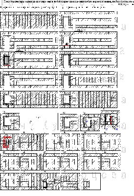

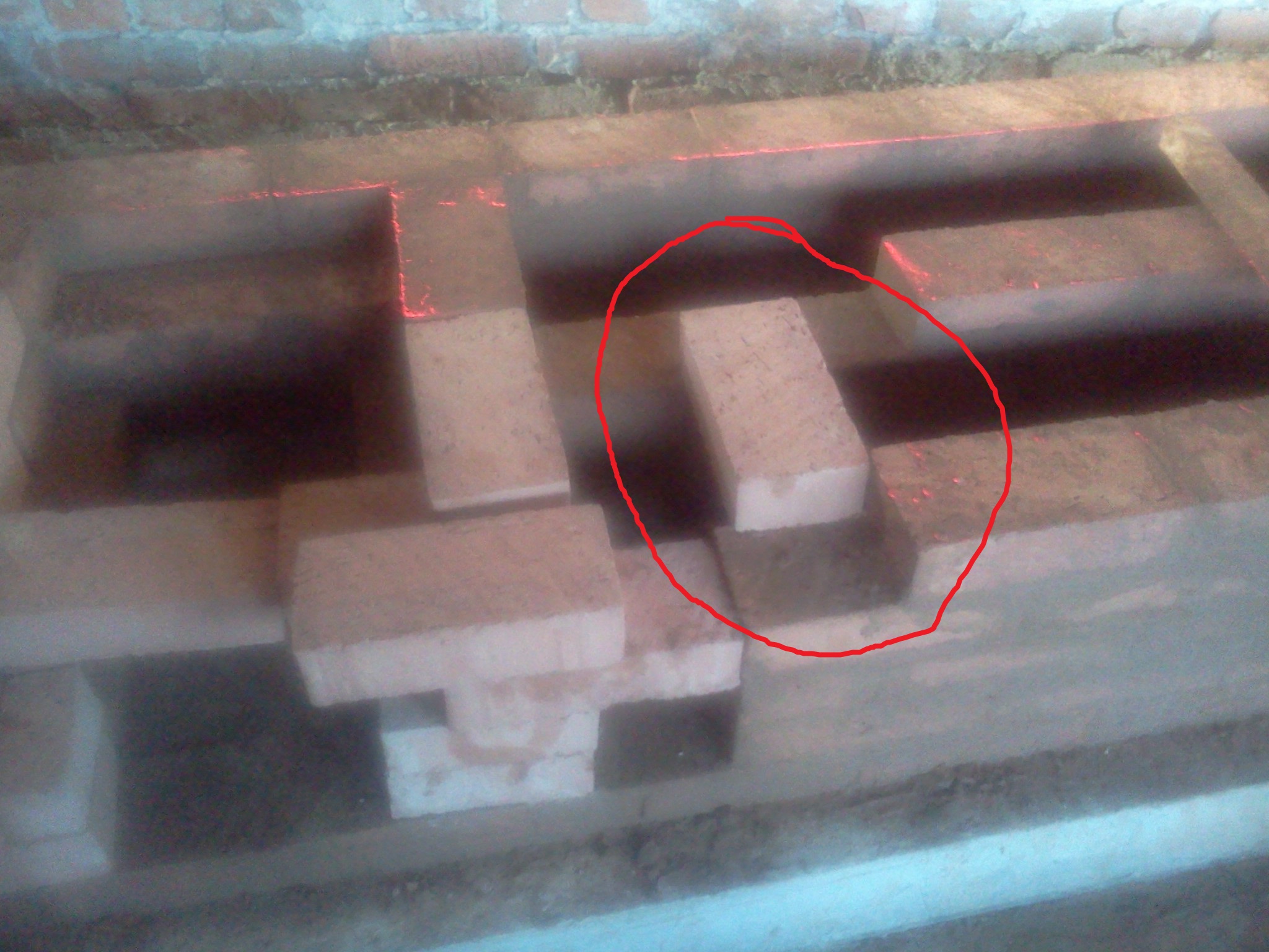

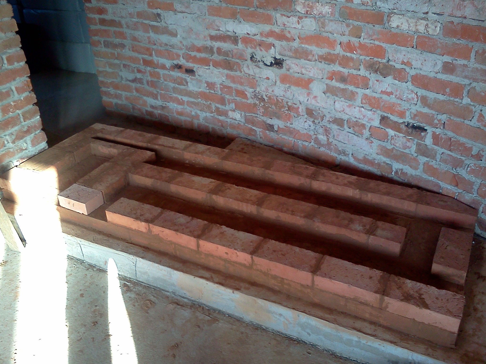

Вопрос по порядовке ОИК 19 леж. Вокруг зольника во втором и третьем ряду нарисован кирпич красный на ребро. В четвертом ряду тогда возникает перепад высоты. Или имеется ввиду, что это один и тот же ряд на ребро изображен на втором и третьем ряду? Тогда перепад будет всего 1 см, можно ли его компенсировать толщиной шва?
Надеюсь, что кто-то все-таки ответит! Спасибо.

СообщениеДобавлено: Вс 24 Сентябрь 2017, 18:30 Ответить с цитатойВернуться к началу
maligatoni писал(а):
Вопрос по порядовке ОИК 19 леж. Вокруг зольника во втором и третьем ряду нарисован кирпич красный на ребро...
На мой взгляд, там можно делать не на ребро, а на плашку.
СообщениеДобавлено: Пн 25 Сентябрь 2017, 06:49 Ответить с цитатойВернуться к началу
Шура там лежит пиленый вдоль Sad

Спасибо за ответы.
Да, уже, вроде разобрались, с этим рядом. Хотя странно, что Кузнецов пишет в своей статье, что кирпичи они вдоль не пилят.
Я так понимаю, что порядовки составлены таким образом, что каждый сложеный ряд выходит на один уровень?
Вдогонку еще один вопрос - лежанку пришлось укоротить на полтора кирпича, не принципиально ли это?
Спасибо.
СообщениеДобавлено: Пн 25 Сентябрь 2017, 23:39 Ответить с цитатойВернуться к началу
..Хотя странно, что Кузнецов пишет в своей статье, что кирпичи они вдоль не пилят...
Там нет пиленых вдоль кирпичей.

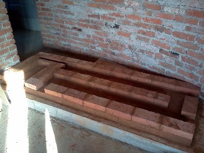

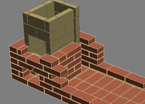

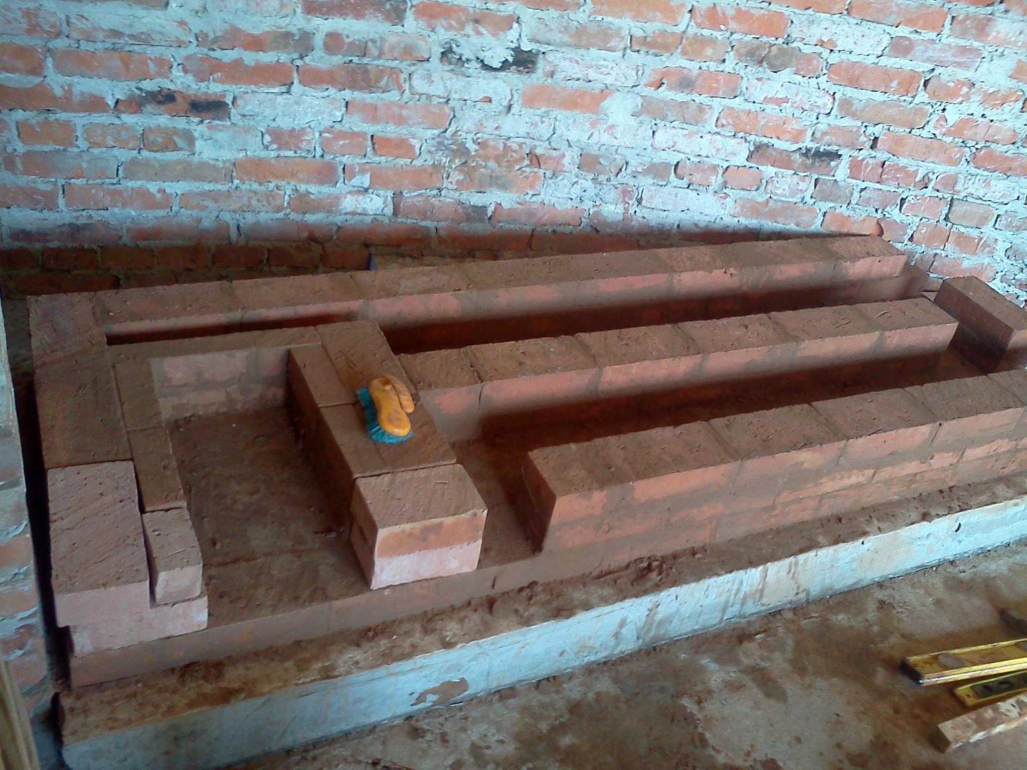

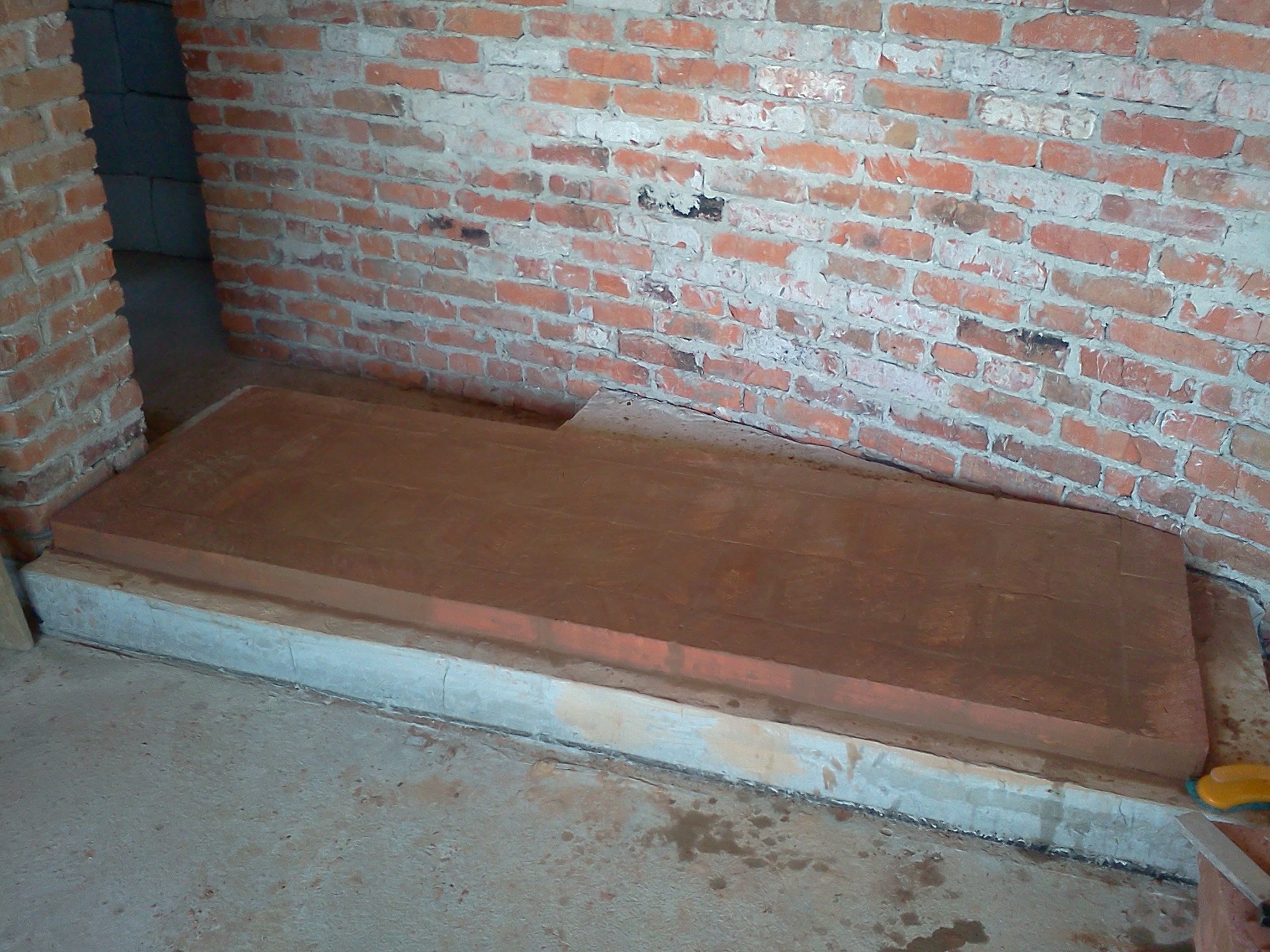

Итак начали. Четыре ряда сложено, на пятом небольшая сложность - как уложить подвертку. Наверное обопру ее на внешний ряд и на ряд разделения каналов, как на фото, чтобы она не свисала.
Может есть какой-то другой способ?

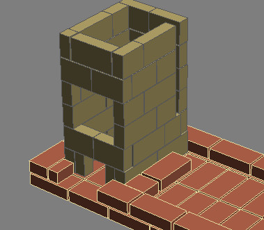

Дверки пока не устанавливал, но уже возник вопрос про шамотный кирпич над дверкой топки, как рекомендует Кузнецов в своей статье.
Над дверкой по чертежу два кирпича со скосом, это и есть те два кирпича, которые заменить на шамотные?

СообщениеДобавлено: Ср 4 Октябрь 2017, 15:36 Ответить с цитатойВернуться к началу
Доброго дня!
Кирпич над дверкой, это относится к печам без футеровки, не касается этой конструкции, в данном случае красный кирпич с замком на скос.
Подвёртка не перевязывается с внешней стеной печи, просто упирается во внешнюю через раствор ГПС, сверху её прижимают кирпичи верхних рядов.

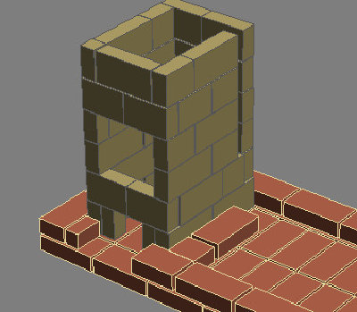

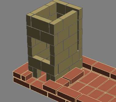

Возник вопрос по перекрытию топки ( 14-15 ряд)
В 14 ряду три шамотных кирпича стоят половиной своей площади опираются на красные предыдущего ряда, а как-же температурное расширение в этом месте? Нужно ли их скреплять с красными кирпичами и нужно ли делать зазор между половинкой красного кирпича и кирпичами перекрытия шамотной топки, уложенными плашмя?
То-же в 15 ряду - отделять ли шамотные кирпичи от красных базальтовым картоном в вертикальных швах?
Еще вопрос по 15 ряду - три красных кирпича частично видны из топки - не потрескаются ли?
Если это где-то обсуждалось, дайте, пожалуйста ссылку.
Спасибо.

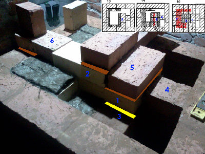

СообщениеДобавлено: Пт 6 Октябрь 2017, 22:00 Ответить с цитатойВернуться к началу

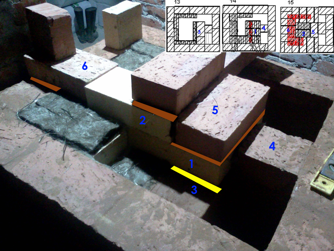

Шамотные кирпичи, стоящие на ребро с 13-го ряда и лежащие на них из 14-го ряда отделены базальтовым картоном от вышестоящих - с этим вроде все понятно. Непонятным остается реализация правой части - трех кирпичей, лежащих на красных кирпичах из 13 ряда.
Думаю уложить их через картон (желтого цвета на фото), далее 5-й кирпич класть уже на ГПС. Непонятным остается нужен ли зазор между кирпичами №1 и №4, и между 2 и 6 ?
Прошу откликнуться умных людей.

СообщениеДобавлено: Сб 7 Октябрь 2017, 05:40 Ответить с цитатойВернуться к началу
обычно такие узлы перекрываются по уголкам, зазор надо примерно 1 см, а то топка при нагреве подопрёт с последствиями. Где там Шура?
Сообщения: 6828
СообщениеДобавлено: Сб 7 Октябрь 2017, 06:37 Ответить с цитатойВернуться к началу
Валер писал(а):
не буду спорить, (хотя 6 рядов ДГ движутся под влиянием тяги, по мне канал). Угол не потрещит?
Да верно. Почему то многие называют в этой конструкции лежанку колпаком. Никакой это не колпак -там принудительное движение газов. Там каналы. "Здесь рыбы нет -здесь каток". А перегрев будет в зоне шамотного ядра. Там недостаточно массы кирпича -для накопления и в дальнейшем передачи тепла в лежанку и выше лежащие конструкции.Будут перетопы однозначно.
