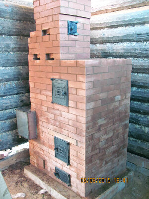

Всех приветствую.
Заказал рубленую баню.
Пока рубят, изучаю тему печи.железную не хочу. Буду строить печь каменку закрытую. Опыт есть не большой. Сруб 5/5. По всей площади Пола будут электрические тёплые полы. Хочется что б печь была с баком для воды.
Понять бы какая печь мне подойдёт? Буду рад услышать советы опытных печников.

Какой температурой макс. ожидается вода в накопительной ёмкости?
Каков объём тепло-аккумуляторной ёмкости?
Здравствуйте. Объём литров 100. Температура воды? Тут я не силён. Подскажите ).
Не совсем понял про ёмкость…
СообщениеДобавлено: Пн 2 Февраль 2026, 08:37 Ответить с цитатойВернуться к началу
Из опыта "работы" кирпичных/каменных (облицовка) печей-каменок:
- плоский бак (30-45 литров), нержавейка, размещённый под потолком на перекрытии каменки нагревает воду до 45-50 грд.С. Практично - через него подавать воду на вход в патрубок "Хол." в настенном водонагревателе, здорово экономит энергию сетевую газ/свет;
- опционно -- внутри каменки смонтировать регистр теплообменника (медь, нержа) и подавать оттуда горячую воду на тот же "Вход"

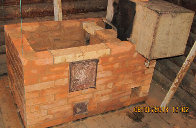

СообщениеДобавлено: Ср 4 Февраль 2026, 14:20 Ответить с цитатойВернуться к началу

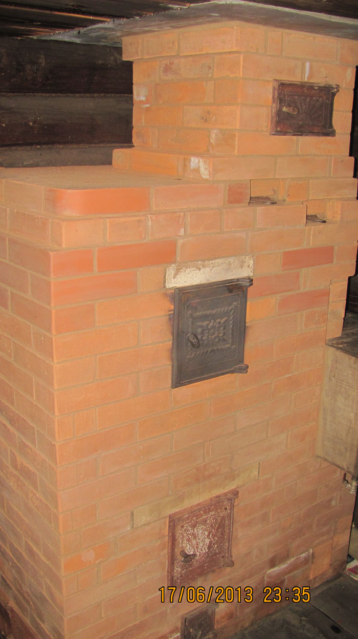

Простенькая вот, например...
 Размер файла:  373.16 КБ
 Просмотров:  66 раз(а)

С печью я определился вроде. Буду класть печь Васильева мотивированную. Единственное пока мне не понятно как должен выглядеть бак для воды, и как правильно встроить его в эту печь.
Планируется бак из нержавейки( толщину металла не знаю), литров на 110.
Андрей ..
Сообщения: 1175
СообщениеДобавлено: Ср 4 Февраль 2026, 18:11 Ответить с цитатойВернуться к началу

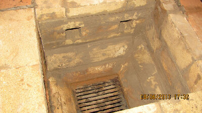

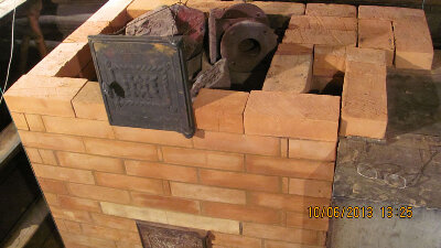

Печь Васильева как БИК, только с подачей ВВ. В моей тоже есть такой вариант, у самого в бане именно с ВВ. И бак самодельный из нержи, 4 мм...

На первом фото печь Васильева я так понял и бак греется от каналов. Так?
Андрей ..
Сообщения: 1175
СообщениеДобавлено: Ср 4 Февраль 2026, 19:31 Ответить с цитатойВернуться к началу
Нет, на фото всё про мою конструкцию. БИК - банная Игоря Кузнецова, ВВ - вторичный воздух...Бак раположен напротив хайла, и греется факелом пламени (образно), часть бака в колпаке, часть в восходящем потоке после подвёртки. Каменка греется отдельно. Оба потока регулируются задвижками, на общем канале тоже задвижка.

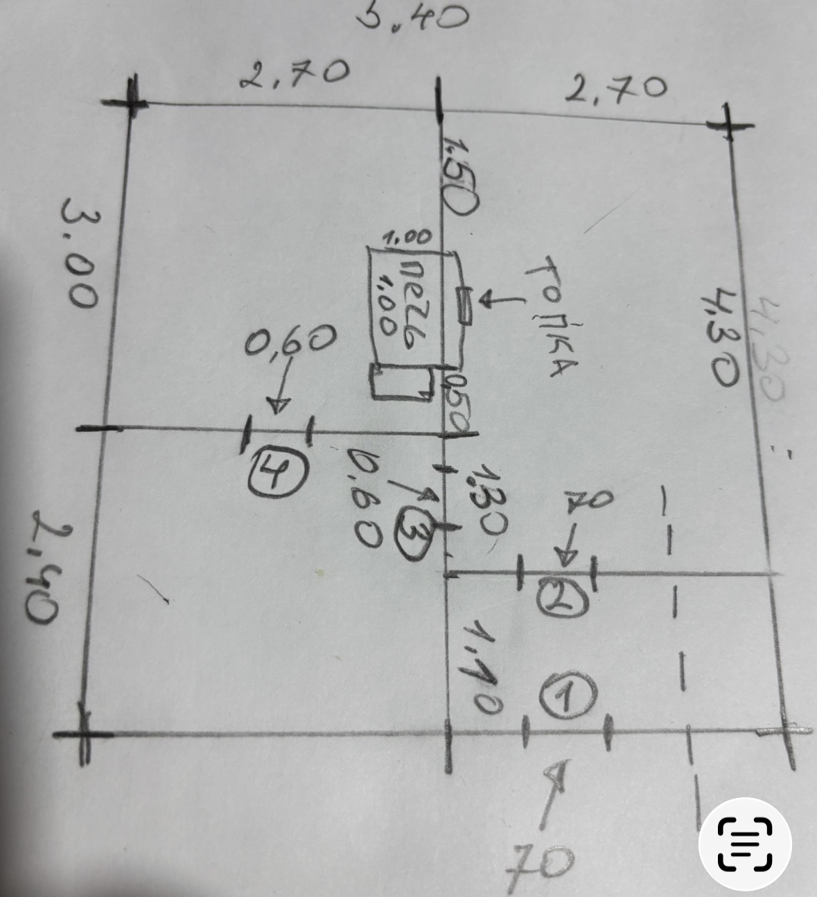

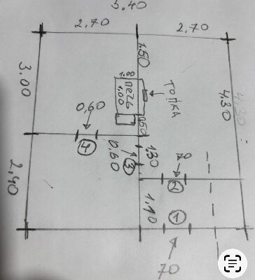

Такое расположение.
Печь Васильева. Сруб. Бревно диаметр 25 см.
Размеры в осях
