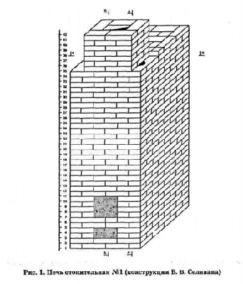

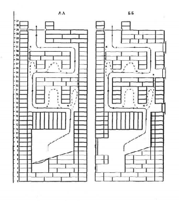

Пн 9 Октябрь 2017, 07:12
Доброе утро.
Скажите имеет место быть такая конструкция на две комнаты? Это как я вижу печку.
_________________ Всем здоровья

смирнов иван
Сообщения: 1171
Добавлено:
Пн 9 Октябрь 2017, 07:30
Может иметь место .Вместо духовки - толковее хлебную камеру, но не обязательно , но конвективная система на Вашем рисунке дурная и к показанной картинке не имеет никакого отношения.

Сообщения: 6833
Добавлено:
Пн 9 Октябрь 2017, 07:40
| Александр Тюрин писал(а): |
Доброе утро.
Скажите имеет место быть такая конструкция на две комнаты? Это как я вижу печку. |
Да такая печь прогреет ваши две комнаты. На картинке есть Х/К а в порядовке нет. Это моя порядовка отопительной печи. Проверенная на практике неоднократно.Но проект давний и требует совершенствования дальнейшего с учётом современных наработок. Нужна футеровка всей печи. А в порядовке только в районе топки.
