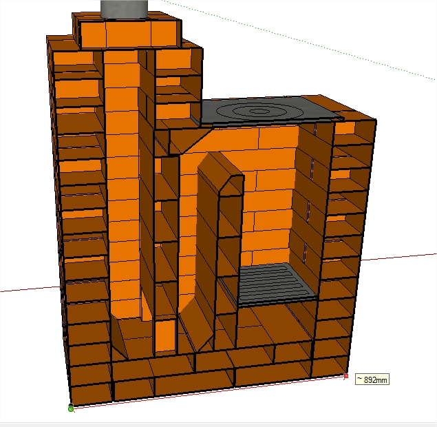

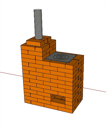

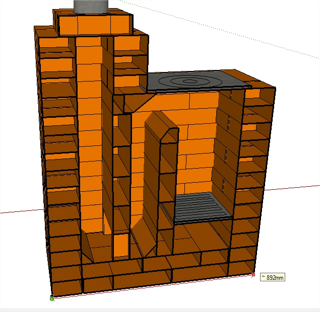

вот что пришло в голову.
выход в нерж. трубу дымоход д=12см.
закладка дров вертикальная через плиту. одной закладки даже не полной должно хватать. помещение маленькое.

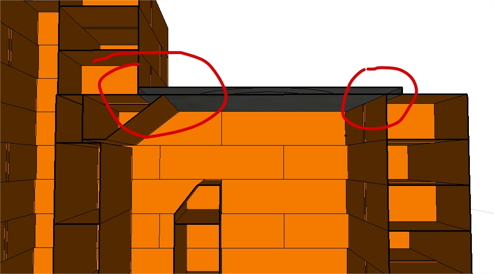

вопрос 1 - из шамота достаточно сделать только перегородки. или всю печь? (красный кирпич м100 новый по цене 2.6грн. а шамот бу по 4грн.)
вопрос 2 - стык плиты и кладки - ширины шватит? (естественно между поверхностями шнура)
ну и вообе что демаете по проэкту?
задача стоит чтобы подогреть воду. и минимальные размеры.
бытовка внутри - 2м х 5м

Obozovskiy писал(а):
152 просмотра и всем лень написать 2 слова?
в двух словах, ну если хотите пожалуйста - полная хрень...
теперь совет, перед тем как о чем то говорить, надо не гадать - должно хватить не должно, а считать...
какие теплопотери у маленького помещениея ? ведь они могут быть не маленькие))) из этого смотреть какие размеры печи необходимы, и сколько кг должна быть закладка,
а вы пытаетесь это все угадать , что тут предложите коментировать?
слово хрень относиться исключительно к моей попытке "угадать" неоходимые размеры печи?? или несогласны с конструктивом?...вертикальной закладкой...или еще чем?
про размеры - я не угадываю, а выхожу из минимально допустимых. в бытовке места лишнего нету.
из того что можно сложыть из кирпича это пожалуй наименьшая (учитывая к тому же органичение по высоте - 1.3-1.5м)
подобные проекты не редкость, но у всех закладка традиционная горизонтальная, кирпич на ребро, и дымооборот неполый. например выход в трубу снизу. это мне не нравится.
я сделал свой вариант.
просто опять же - немогу понять вас. вы сказали хрень. но все ваше обоснование сводиться к тому что я пытаюсь угадать размер.
помоему с размером не просил помощи....
а и про теплопотери - бытовка утеплена 8см псб.
при -1 пока что чусствуеться нормально.
эта печь - некое воплощение кирпичной буржуйки. но более теплоемкой...
