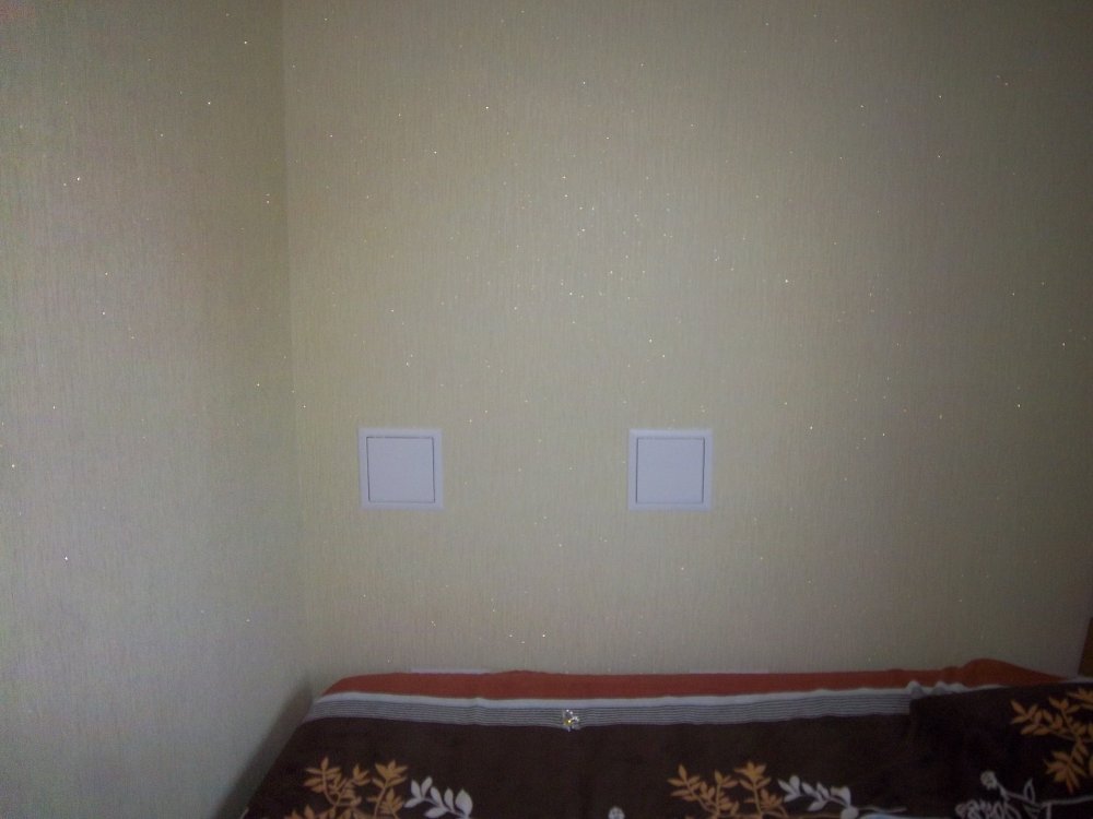

Можно и под - обой.
Печь - это душа дома!!!
