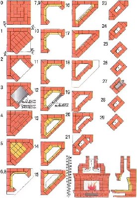

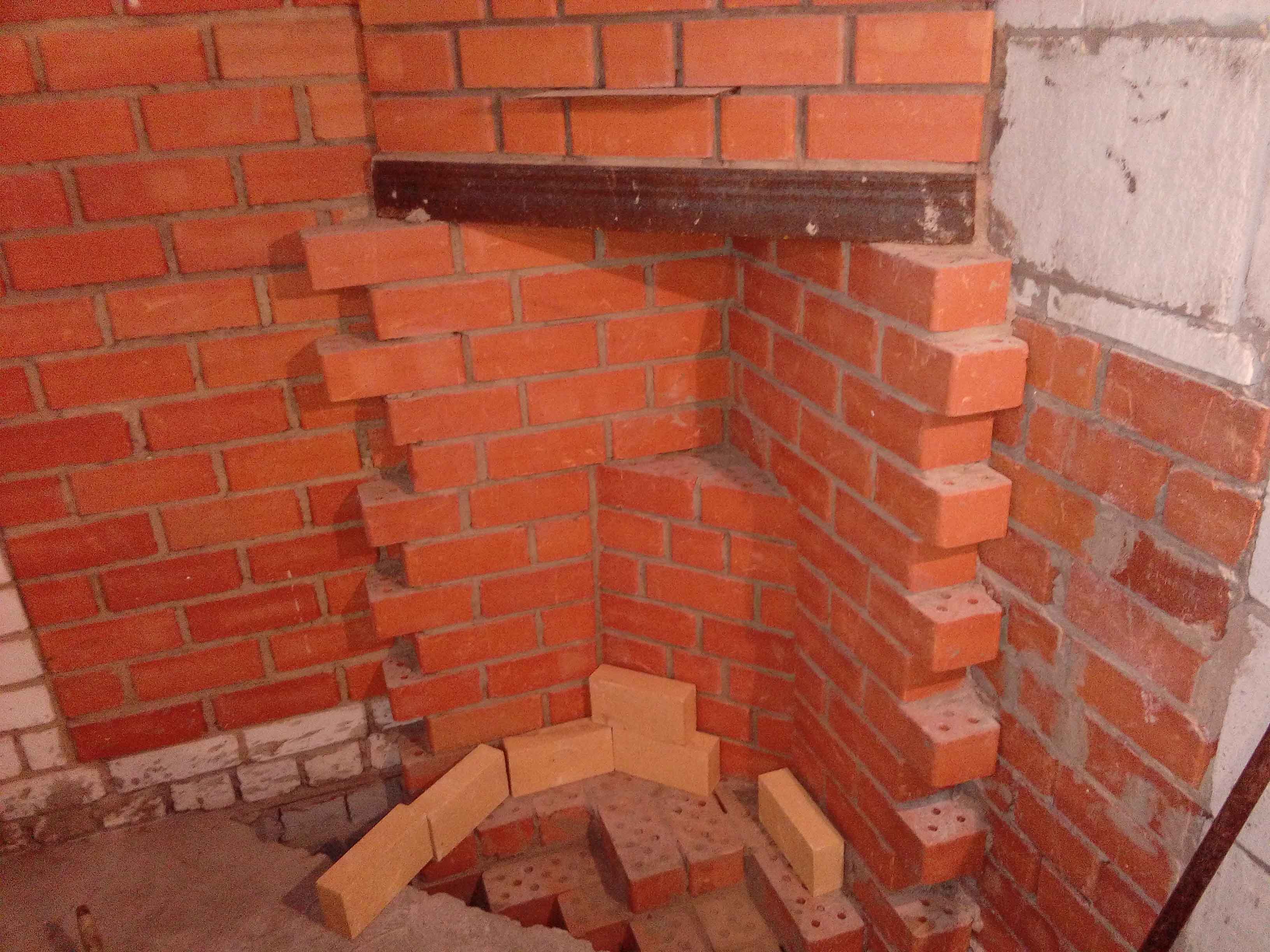

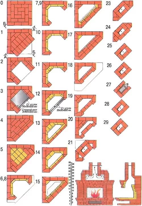

Здравствуйте! Имеется дымоход (сечением в 2 кирпича), но сильно смущает металлический уголок над будущей топкой.
Нашел порядовку углового камина...там тоже уголок..
Что подскажут знатоки? порвет уголок кладку? буду рад любым советам)

Куликов Андрей
Сообщения: 1059
СообщениеДобавлено: Чт 26 Октябрь 2017, 11:15 Ответить с цитатойВернуться к началу
В порядовке по уголку перекрыт портал.
У Вас , как понял, на уголке держится заранее выложенная труба.
Как вариант я бы попробовал довести камин до уголка, а затем вытащить его(труба уже схватилась) и закончить кладку.

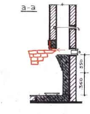

а как такой вариант?:
1. у торцов уголка засверлить отверстия(на уголке кирпичи лежат на огнеупорной смеси+песок)
2. довести кладку огнеупором в плотную к уголку (см. картинку)
3. между огнеупором и уголком лист азбеста
Куликов Андрей
Сообщения: 1059
СообщениеДобавлено: Чт 26 Октябрь 2017, 13:34 Ответить с цитатойВернуться к началу
Уголки, перекрывающие топку охлаждаются поступающим в топку воздухом. Боишься, делай арку.
Труба и так уже монолит, плюс ещё на стене.
Страшно, не берись.

СообщениеДобавлено: Чт 26 Октябрь 2017, 14:16 Ответить с цитатойВернуться к началу
Андрей!как указано на схеме ...рабочий вариант? камин предполагается не игрушечный т.е. отопительный

СообщениеДобавлено: Чт 26 Октябрь 2017, 14:41 Ответить с цитатойВернуться к началу
Если уголок будет закрыт от прямого огня,то ничего страшного.

СообщениеДобавлено: Чт 26 Октябрь 2017, 17:03 Ответить с цитатойВернуться к началу
Я бы однозначно убрал.
Труба не рухнет.
