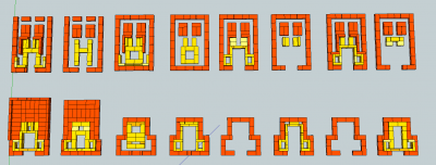

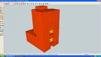

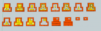

СообщениеДобавлено: Пн 2 Март 2015, 09:23 Ответить с цитатойВернуться к началу
По модели:
- много кирпичей придется пилить по большой плоскости... Никто так не делает.
- из подьемных только 1 будет работать, его хватит
- задвижка ЛХ не прижата сверху кирпичами
- выход из ХК высоко
- перекрытие ХК и печки нужно в 2 ряда делать
- печка очень большая по размерам (для меня)
- хлипкая задняя стенка топки - можно выбить поленьями
- кирпичи между топкой и ХК при прогреве растолкают боковые стенки, в которые они заложены
- не защищены кирпичи внешней оболочки над топочной дверкой.

СообщениеДобавлено: Ср 11 Март 2015, 21:35 Ответить с цитатойВернуться к началу
Ряды и внешний вид агрегата.

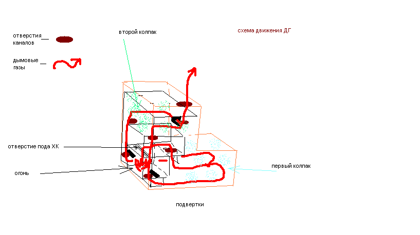

СообщениеДобавлено: Ср 11 Март 2015, 22:11 Ответить с цитатойВернуться к началу
Схема движения ДГ по колпакам - почему не будет работать?
