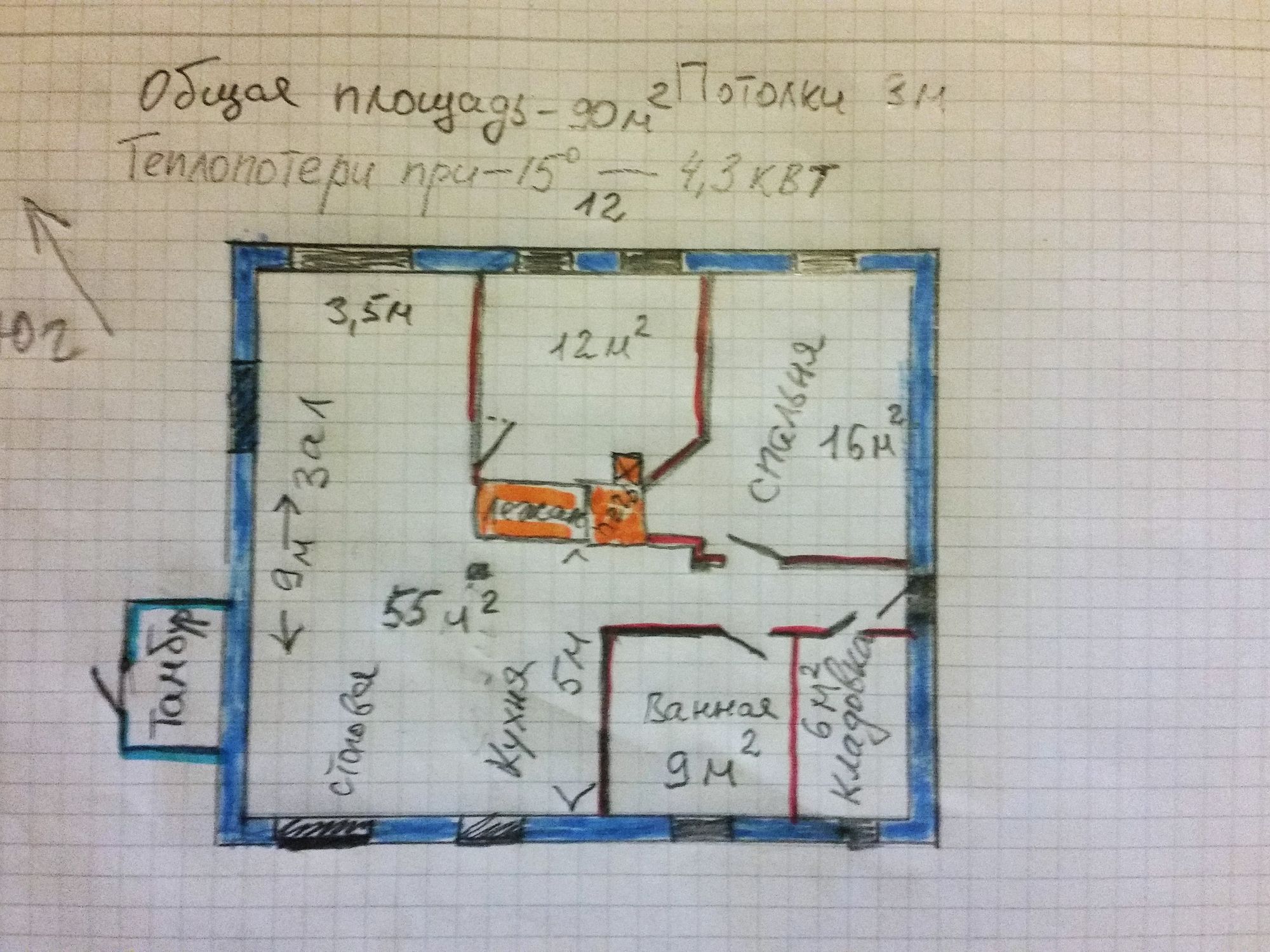

Ребята посоветуйте пожалуйста, по размеру и мощности печи для 1 этажного дома, дом хорошо утеплен, окна 2камерн., потолки -3м,
общая площадь -90м2,/ дом на стадии проектирования)
Теплопотери дома при -15градусов-4,5квт,(Липецкая обл)
печь планирую 2колп.Кузнецова с лежанкой и черной Хлебной камерой. Дымоход отдельно за печкой, плюс хочу вставить небольшой теплообменник для подогрева бойлера/гор.воды 200л, и одну маленькую батарею в ванну.
Нужен совет по размеру и мощности печи, думаю примерно 4.5 х 5 кирпичей, воздух с улицы в топливник(будет подогрет)Хотелось бы только 1 раз утром протопить с 1-2 закладкой на целый день.) [/url]

Круглые сутки надо будет печь такой мощности кочегарить. Хватит на одну зиму и развалится. Проектировщика печи и самого печника построившего эту печь -будете называть потом халтурщиками. Здесь нужно совершенно иное тех.решение. А с регистром ещё более усугубите ситуацию -и до весны не хватит печи.

Калькулятор выдает 3.5квт при 1 топке(для печи 4,5х5)плюс доп закладка даст 1,5-2квт
теплопотери дома 4,5 квт при -15градусов, хотя средняя температура зимой -6 - 7 градусов в Липецкой области. Дом будет очень хорошо утеплен, плюс лежанка дает дополнительное тепло. Думаю не будет ли дальний угол в зале прохладным? В размере печи еще не определился

Если только печное отопление, то как минимум две печи. Одну в обозначенном месте, между спален, другую между кухней и ванной.
Танцевать надо от печки.

Можно и одну -но более мощную и теплоёмкую и без регистров. Если две -то малой теплоёмкости с двумя протопками в сутки -а это очень неудобно.

Андрей Алексеевич, там в основном проекты на 2 этаж.дома и дома малой квадратуры,
Мы дом уже спланировали, менять не хотелось бы,
прикидываю какой размер печи необходим для отопления моего дома,
считал по формуле, вышло 18-19м2 площадь печи))что вы посоветуете?))

Размер печи не говорит однозначно о её мощности, важен конструктив.
Например,хорошая двух-контурная печь имеет ощутимо бОльшую удельную мощность чем аналогичная по размеру, одно-контурная печь.
Печь, точнее система отопления на основе печи со встроенным котлом водяного отопления, так же имеет сравнительно бОльшую удельную мощность и теплоёмкость, а так же, обеспечивает гораздо более высокий комфорт.
Мой дом, который не намного меньше вашего, по отапливаемому объёму(185м3), нормально отапливает двух-контурная печь(со встроенными регистрами отопления и ГВС) с площадью "зеркала" всего 6,9м2.
Для вашего дома, на мой взгляд, вполне подойдёт печь размером 4,5х4,5 кирпича, высотой 33 ряда, со встроенными регистрами водяного отопления и ГВС.
Лежанку делать не советую...
Кстати, а чем топить планируете, дровами или углём?

Шура, да вы правы, важен конструктив, тем более что 2 колп.печи имеют кпд под 90%, топить планирую дубовыми дровами(сухими),как уже писал, с 1 топкой)))
почему без лежанки? Если догорание в черной ХК, потом регистр гвс,
колпаки,потом опускаем на лежанку и после на выход в дымоход. Вопрос по регистру , как вы считаете на бак 150л , какой емкости или размера делать регистр,
думал труба 32мм, длина 2метра, П-образная.(жаростойкая)

Чтобы добиться показателя кпд под 90%, надо очень сильно постараться, начиная с проекта прибора и заканчивая навыком пользования.
На практике, для ваших теплопотерь, при минус 15 за бортом, потребуется от 30кг сухих дров в сутки.
Двух метров должно хватить, при условие рационального размещения...

Лежанке - ни чего НЕ достанется. Делайте - все автономно. И щиток Вам - в помощь.

Да всё верно -лежанка и вдобавок встроенные регистры для ГВС-это будет сажесборник.

возможно, что да,(сажесборник), будет уже невысокая температура дым.газов, но это можно узнать экспериментальным путем.
Да, тогда лучше сделать дополн.щиток, но топить все равно основным щитком,и замерить термопарой температуру дым.газов в лежанке, и если низкая топить щитком лежанки, (что неудобно,и топиться будет редко по лени)))но если нормальная 200 градусов, тогда топить основным, так избежим сажу.
Михаил, я имел ввиду 2 колпаковые печи Кузнецова, которую и планирую ставить. (кпд до 93%, отопительные)

"Обрезать" второй этаж никогда не проблема Razz
А вот планировки с двумя спальнями на первом этаже, есть, в теме, интересные bog
В "авторской планировке" расположение печи относительно помещений - безграмотно, но - возможно продолжать настаивать на своём... Confused

"безграмотно" что конкретно, озвучте пожалуйста)))
вы имеете ввиду дальний угол в зале будет прохладным?

Тёплым у Вас будет пространство в радиусе 1-2-х метров от печи, ну и в спаленке 12м-й тоже тёпленько будет ... Как вариант, ежели с печкой ничего менять не хотите, завести в неё трубы ( теплообменник ) + насосик + батарейки по дому, - и топить не до красна и в доме равномерно тепло .... Да про бачёк расширительный не забудьте )))
