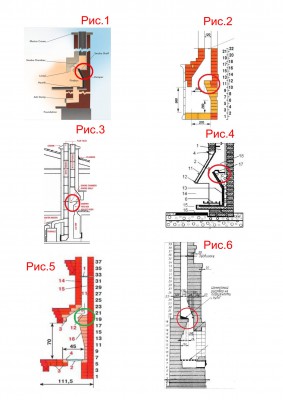

Уважаемые печники. Прошу взглянуть на шесть вариантов устройства полки в дымовой камере открытого камина. Кто-то делает её просто плоской. Кто-то формирует "карман". Кто-то наклоняет внутрь. Кто-то формирует наклон наружу. Кто-то вон вообще, скругляет....
Каждый вариант наверняка чем-то обоснован. Расскажите, кто как делает и почему? Это как-то связано с конструкцией и местом установки шибера? Спасибо.

С местом установки шибера не связано никак. Полка дымового зуба может быть либо ровной, либо каким- либо образом лоткообразной. Наклон наружу нежелателен, ибо можно свести на нет основную функцию зуба, - возможность отклонения идущего вниз по трубе потока холодного воздуха.

А карман на рис. 2 в районе 13 ряда зачем тогда?

Низачем он там не нужен. Если только чистку поставить, да и то - польза сомнительная.
СообщениеДобавлено: Пн 8 Февраль 2016, 18:57 Ответить с цитатойВернуться к началу
Только горизонтальный.Удобное место для нычки бутылки Smile Very Happy .В общем разницы никакой.Наклон вниз-чтобы пепел и сажу в портал без труда скинуть через сам портал.С подъёмом-чтобы пепел не вылетал в комнату при обратной тяге с этого самого зуба.А горизонтальный-золотая середина. Smile
