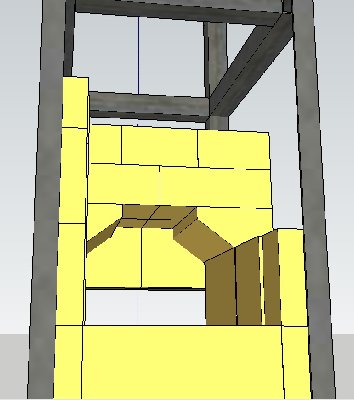

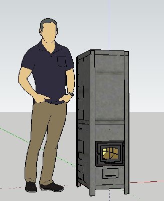

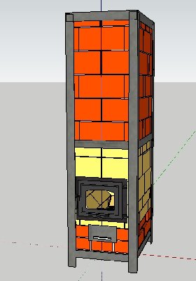

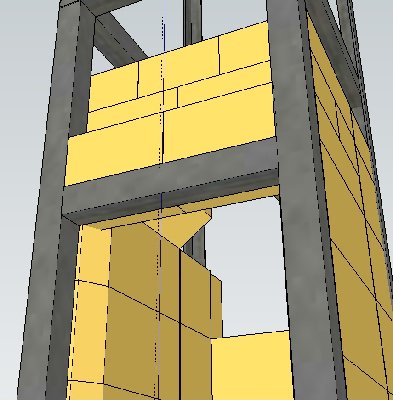

Есть у меня идея сделать каркасную печку для обогрева дачного домика. Вроде для цели весенне-осеннего отопления подходит печурка типа ПТК-1500. Для затравки обсуждения такой конструкции я нарисовал ее в SketchUp. Как то в последнее время я не вижу что бы такие печи тут обсуждали или кто то строил их.
В таких печах имется одна проблема. Для нее нужен либо коренной дымоход, либо уж очень легкая насадная труба. Так вот есть идея использовать подобную печку со щитком , который будет основой коренного дымохода. Но прежде чем что то мудрить со своим проектом каркасной печи , хотелось бы выслушать печников о проблемах и тонкостях стандартной ПТК-1500. Почему их почти сейчас не строят? Какие есть грабли при ее постройке?

Вот я думаю , почему их перестали делать? Вроде для дачи приличный вариант. Что то среднее между теплоемкой печкой и буржуйкой. Стенки такой печки в районе топливника должны прогреваться до температур около 200-250. И при двух-трех топках в сутки осенью должно быть вполне комфортно. Зимой конечно теплоемкости не хватит, и вот тут щиток можно подключить.

три протопки в сутки? и как вы это видите? 8-16-24? Ну и эстетика хромает. Насчёт щитка, а сколько выхлоп? Она ведь на ребро, сьём приличный, если посчитали 1500, то больше только перетоп?
А что не так? Печка как печка. К тому же есть всякие краски, железо можно хоть под Хохлому расписать, хоть под Гжель.

В вашей модели есть большие грабли: перекрыша топки по металлической плите, которая обязательно деформируется и кладку порушит.

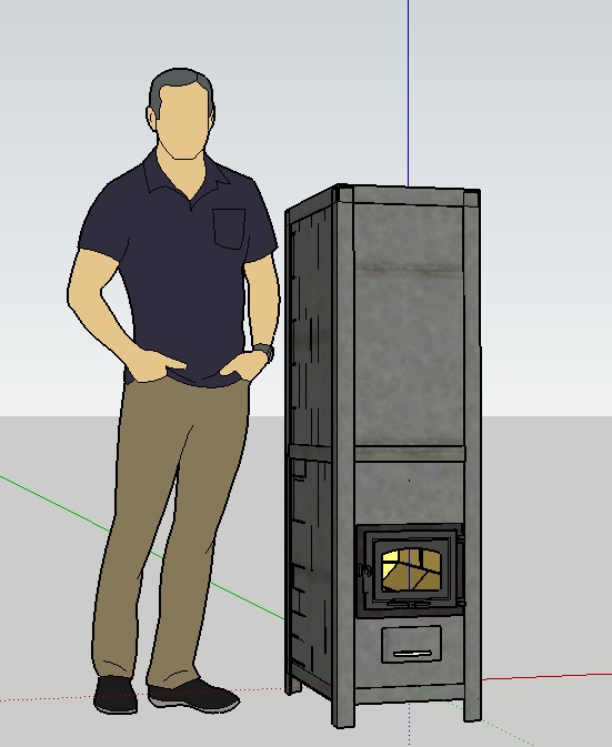

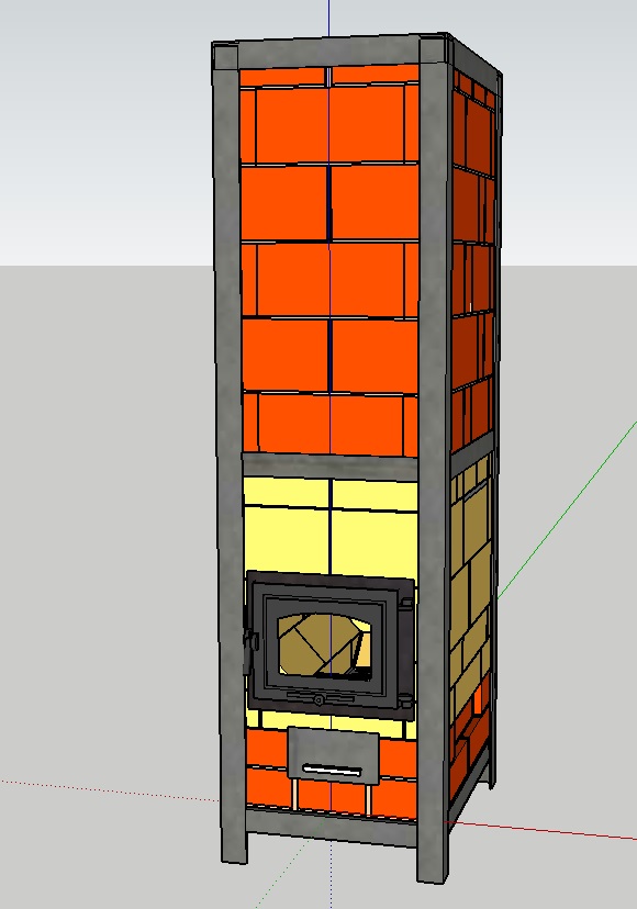

Полностью с вами согласен. Только есть одно уточнение.. это не моя модель , а стандартная печь ПТК-1500 , которая выпускалась серийно. Я там ничего не придумывал, а просто нарисовал по порядовкам из книги Школьника. Там четко указано , что перекрышка на чугунной плите 10mm. Когда рисовал, то мысли были аналогичные вашим. Поэтому в своей конструкции перекрышку переделал на вариант с напуском. Рисунки прилагаю.
Практически во всех буржуйках, которые есть в продаже нет полноценного топливника. Футеровка там скорее выполняет функции экрана от лучей для металла и катализатора горения для прогрева дров. Во всех буржуйках, котрые я видел нет плотного контакта между шамотом (а чаще даже вермокулитом) и металлической стенкой буржуйки. А воздушный зазор - это тепловой барьер.
Мангилев Сергей писал(а):
Кстати схемы все классика были. Подовая топка , центральный жаровой , каналка, или колпак подключение в трубу с перекрытия топки. Иногда в каркасе игогда в жестянном футляре на шанцах
Печи ,о которых вы пишите, у Школьника ПТК-1700 и ПТК-3000. Схема такая же... но у него описаны колосниковые печи. Подовые каркасные печи мне как то не попадались. А было бы интересно посмотреть такую конструкцию, в частности как там воздух подавался и регулировался.

Ну, печники всегда были вольнодумцами. Школьника в чистом виде редко приходилось встречать. А двери с дырками и раньше были , в крайнем случае сами дырявили . А сейчас приличные есть. Для двух раз в сутки топку на плаху верх на ребро. После колпака шит вряд ли, если на ребро ток.

Дверка с дырками это конечно "дешево и сердито" , но задняя часть топки остается без воздуха совсем, что не есть хорошо.
При стене топки на плашку и каркас уже не нужен ... получаем обычную отопительную. Да и о быстром прогреве надо забыть. А на даче быстрый прогрев это важно.
Что касается щитка, то его можно подключать не за колпаком, а вместо колпака. Так даже логичнее будет. Да .... в ПТК кстати не колпак а каналы. Вот вместо этих каналов сразу в щиток. Это как зимний вариант.. а как осенний в верхние каналы каркасной печи.

имхо, на ребро без сплошного кожуха - даже в каркасе риск, не сгореть так угореть. Сейчас zika на строителях обкатает банную, поглядим как оно в каркасе на ребро.
