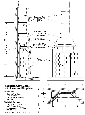

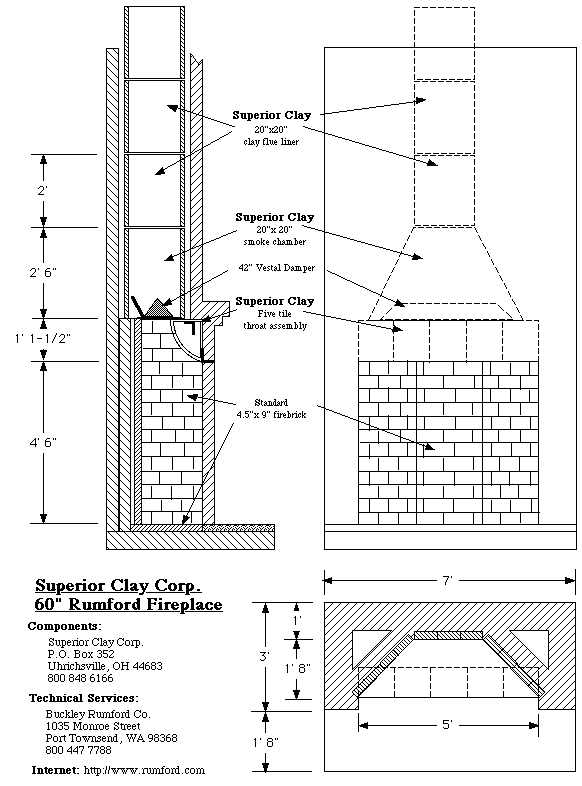

Кто сталкивался с каминами Рамфорда.
Правильно ли я понимаю размеры на схеме.
Слышал, что при узком и высоком портале имеют небольшое сечение дымохода. Но судя по схеме сечение не маленькое.
Если я правильно понял, то обозначения на схеме в футах и дюймах.
1 дюйм = 2,54 см
1 фут = 12 дюймов = 0,3048 метра
Значит при ширине портала 1,5 м, высоте 1,35 м, глубине 0,5 м, дымоход 50 на 50 см.
Очень похоже на правду, только не понятно почему они не пишут, что труба (высота меряется от шибера) должна быть не менее 20 футов?
Могу добавить, что это не для уличных каминов (там дымоход поболее должен быть), а по этому следует добавить требования для притока воздуха. Если без принудительной подачи, сечение подводящих каналов должно быть где-то 220 кв. инчей. (например 15"х15").

А про высоту 20 футов, где можно прочитать? И вообще где найти информацию, желательно на русском?

Valentin
Сообщения: 308
Регион: Сергиев-Посад
СообщениеДобавлено: Вс 19 Ноябрь 2017, 14:17 Ответить с цитатойВернуться к началу
Я с британскими стандартами познакомился когда строил в Шотландии своему ребенку русскую печь на основе конструкции Подгородника, но с большим остекленным топливником. Эдакая смесь русских и британских традиций. Мне строить печи в Шотландии нельзя. Соседи все под контролем держат. Поэтому нашли stovemastera, получившего травму и сидящего на бюллетене (с крыши упал, ногу сломал ходил на аппарате Илизарова). Он член СРО и имеет соответствующие разрешительные документы. Согласился присутствовать на стройке двух объектов (еще печной комплекс). У них в СРО есть стандарт, жестче и практичней чем нормативные документы. Почти ни чем не отличается от наших. Мне он стандарт показывал, но отксерить не дал, даже за деньги. Но кое-что я запомнил и записал. 20 футов - минимальное ограничение на высоту каминной трубы взято из этого стандарта. Площадь каналов для подвода воздуха от туда же.
