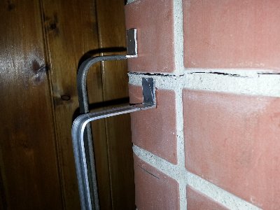

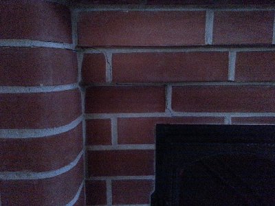

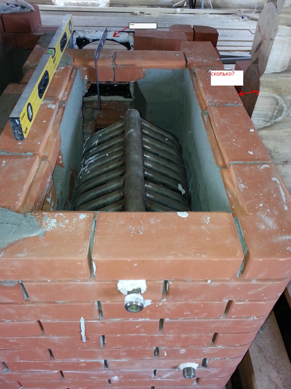

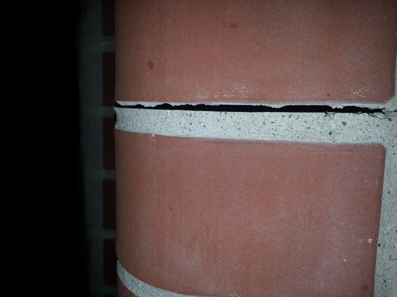

Печник Сергей сложил печь, по картинке с интернета. В печь был установлен трубчатый котел. Заполнили систему теплоносителем, установили насос и затопили. при первой же топке через 40мин. образовалась трещина 3мм. котел имеет тепловые зазоры. Что происходит не можем понять.Фундамент правда состоит из 2х частей, основной и дополнительной тумбы.Соединены между собой листом железа 8мм. Так пришлось сделать потому, что топка располагалась в другом помещении, через фундамент дома, что бы их не связывать. Куда идет расширение в верх или в низ, пытался понять, пока не могу. Кто сможет помочь советом?

Вот такая трещина

похоже топили через летний ход? неравномерный прогрев. вот и дёрнуло. А топка что, вообще без футеровки? такой котёл надоб ставить в топку,

вся печь при нагревание расширяется, а левый угол (на фото) остается холодным
печь поднимается, а угол стоит на месте

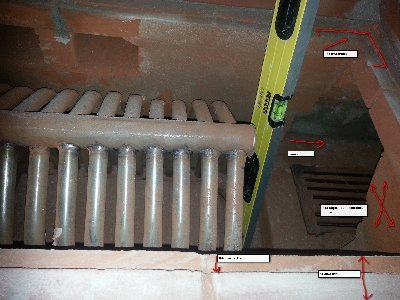

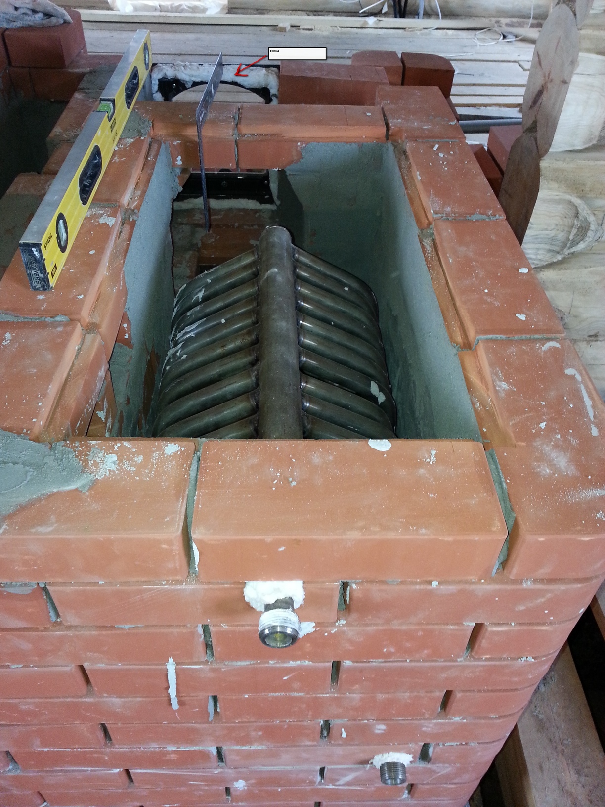

Было бы неплохо увидеть как сделано перекрытие топливника. Если есть фотки, покажите пожалуйста. Возможно , что проблема в этом узле.

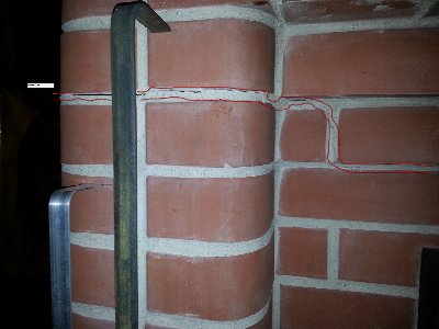

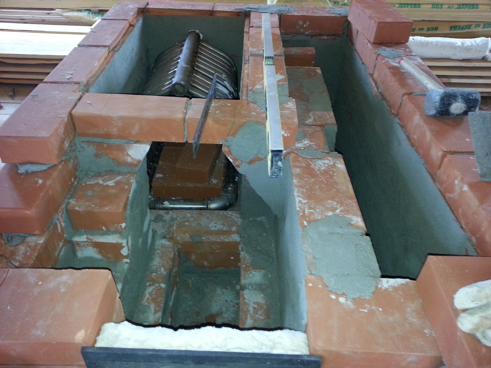

Сама система работает отлично. Левый угол реально поднимается, низ остается. Сделал репера, нижний репер на месте остался после разогрева, верхний сместился. Левый угол поднимает сильнее. Трещина на уровне плиты. Ощущение, что левый ряд кирпичей, который прилегает к основной стенке внутри топки,без зазора между верхом и перекрытием. Не знаю, не печник. Нужен там зазор был или нет и как исправлять? Что успел на Фото снять когда он клал, выложу.
Но по рядовки нет.

Мастер скорее всего каменщик- раствора в швах маловато. Так обычно они кладут- мажут нижний кирпич, потом следующий, а вертикальный шов сверху мастерком заполняют. Не печная кладка!

Может там уголок врезан над дверкой или выше . А перекрытие под плитой из красного кирпича долго не простоит.

У Вас котел перекрыт настилом, а по нему кирпич. Фотку всей бы? У нас пару раз встречался с такими девайсами , молодеж с Москвы приволокли.

[quote]Сергей, там видимо голый настил.

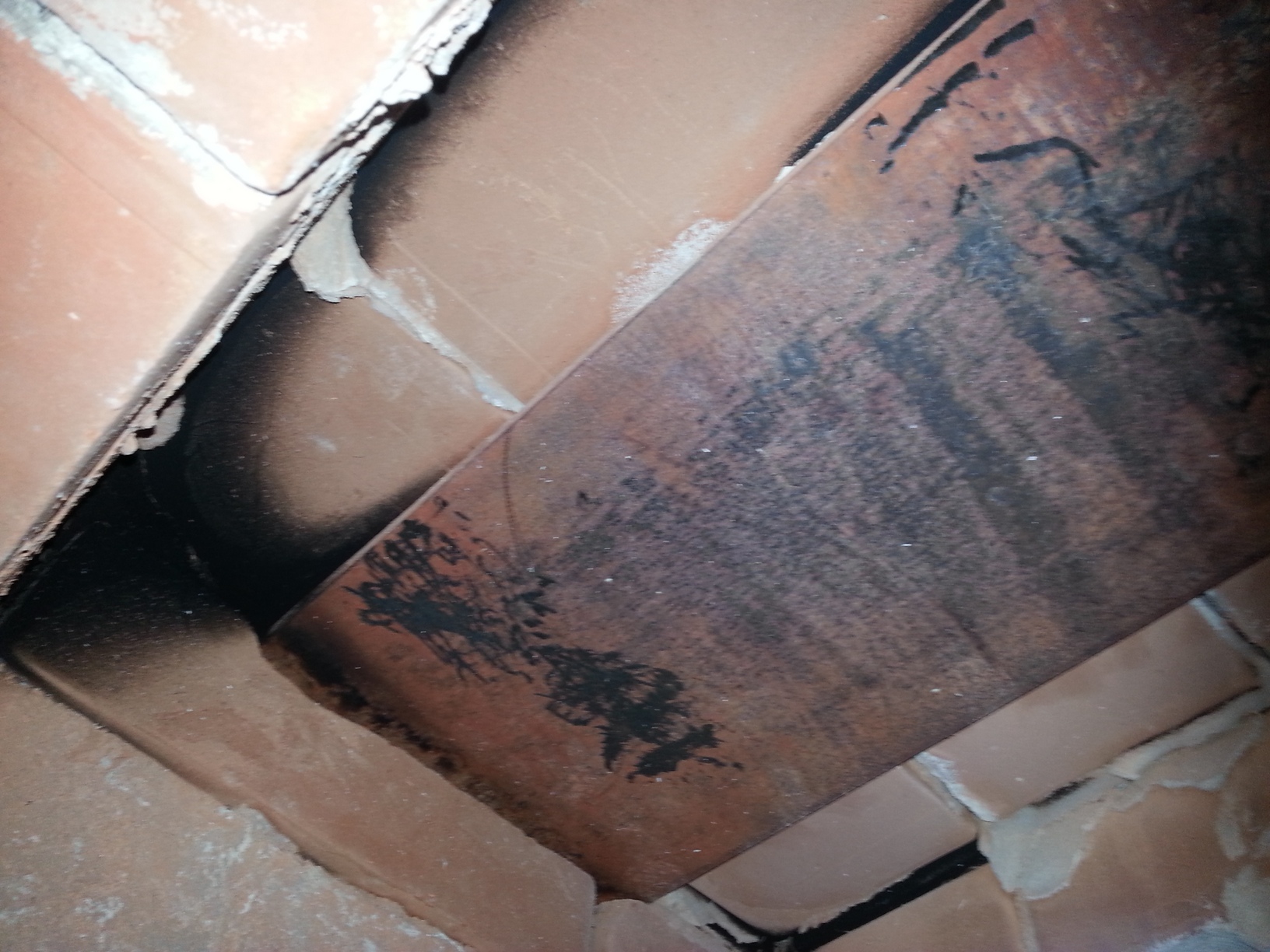

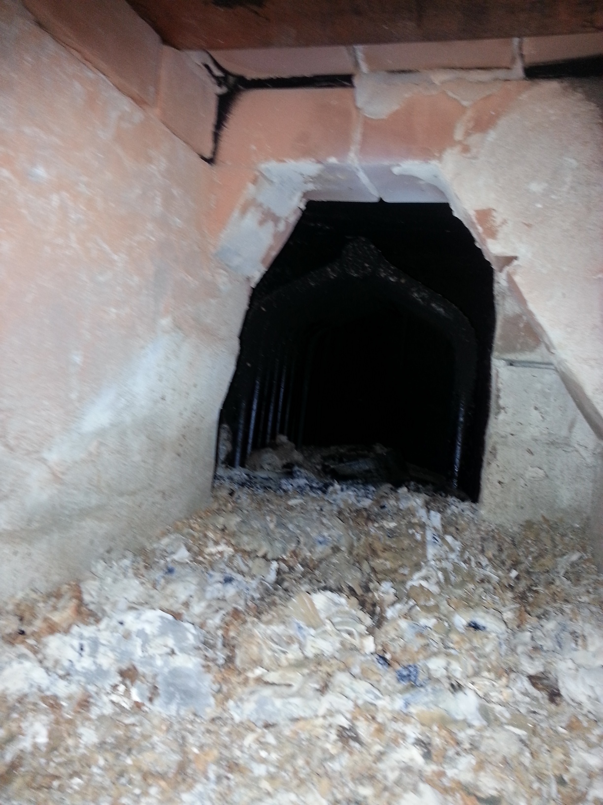

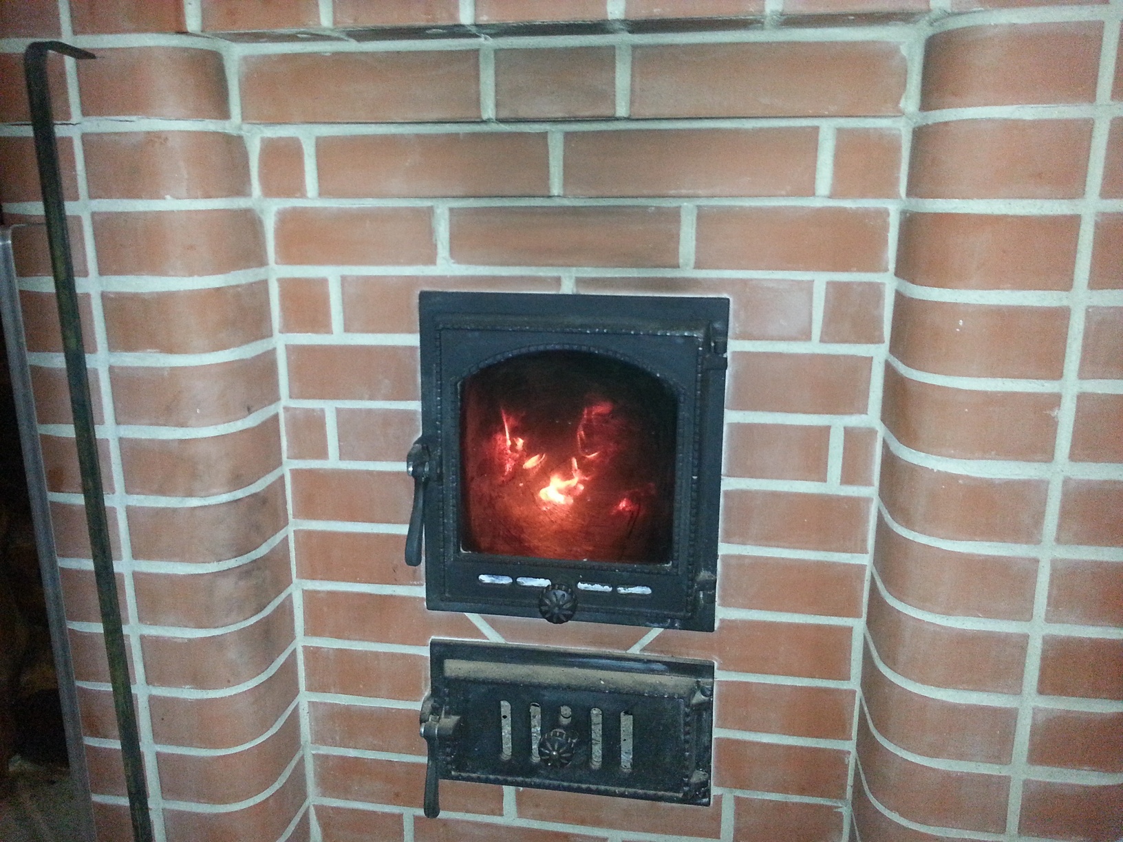

Над котлом стоит плита. ее можно достать. она лежит с зазором который заполнен асбестовым шнуром. Сегодня сфоткал свод топки, там лежит пластина, она с зазором. При разогреве она болтается. Может кто то увидит дефект на Фото выкладываю. Швы раствором он заполнял, пистолетом при мне. какие предложения?

Печники.Хозяин написал,что сама система работает на отлично,так?То есть с учётом там футеровок, прочисток,температурных зазоров и локальных перегревов избежать, будет нормально обогревать помещения,да и котел там прогорит менять удобно,это же плюс большой, чем со встроенным в топку котлом.А с трещинами,что там увидишь на фотках,может фундамент плохой может что ещё причин много,да и всей печи на видно,что там выше то?

Система работает -какие претензии к печнику? Ну трещина -могут они иногда появляться и исчезать. Зачеканить и замазать и пусть дальше работает и смотреть будут ли дальше трещины распространяться. Конструкция не простая -а материалы и исполнение эконом. Ну на что то не хватило знаний у печника всё предусмотреть. Здесь нет ни одного печника -чтобы всегда было идеально и никогда бы вообще никаких бы трещин не появлялось бы. Кто скажет - что у него всё идеально и вообще ни каких трещин -врёт и лукавит. Это агрегат который работает и дышит.

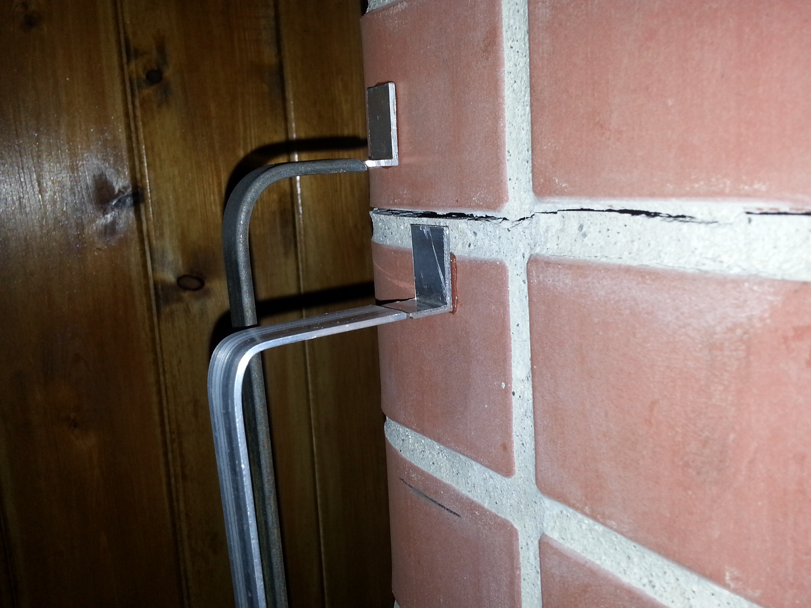

такой котёл (32-я труба?) в топку должен выдавать примерно 4-5 кВт, во втором канале как у вас уже на треть меньше. Трещина берёт начало посредине проёма топочной дверки, похоже дверь зажата, кстати на чём она держится, проволока или саморезы? На третьем фото вроде видно смещение кладки влево от массива. Расшить, затереть и ждать следующего косяка. Топочка кстати тоже не внушает, по мне маловата, но я не печник.

ещё глаз режет, ППР по фото отступка от незащищённой горючей 12 см, по правилам 26 см

А приёмы кладки не печные -видно на фото по заполнению швов. Приёмы кладки от каменщика.
