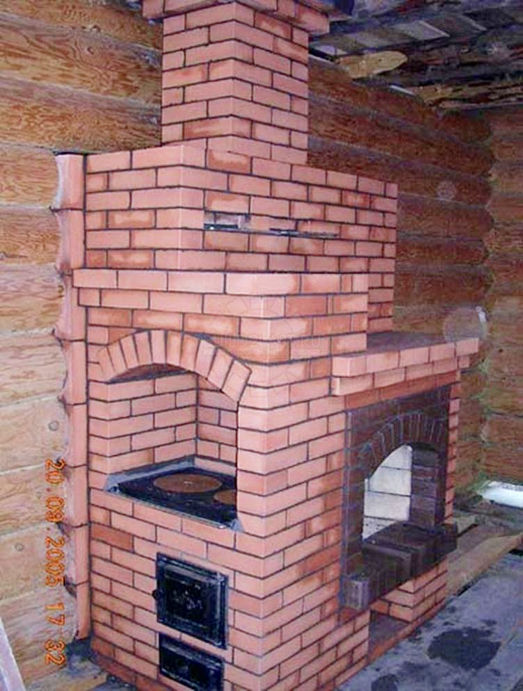

Доброго всем здравия! Прошу помочь с порядовкой печи-камина.
Размер 4,5х7 кирпича. В отличии от фото, топочная и зольная дверцы должны быть со стороны фронта камина, и дымоход ближе к фронту, не по тыльной стороне, чтобы не попадало на потолочную балку. И,если возможно, дымоходы разделить. Заранее спасибо!

Имеет смысл вместо этого просто сделать каминопечь 3.5*4.5, 4.5*4.5.

Спасибо за быстрый ответ. Нужно ознакомиться с материалами. Каминопечь- хорошая идея, вот только хотелось иметь плиту для готовки. Буду смотреть. Еще раз спасибо! Smile

Одно время хорошим успехом пользовались очаги предложенные автором темы. Я в 90-е много построил таких очагов. Назывались они "совместные очаги". Печь +камин. Я запускал в стенки камина каналы от печи. Грелся сразу весь комплекс. Каким служил как украшение интерьера. Топили только для души. И камин не был источником отопления. Потом вошли в моду каминопечи. Но я бы предпочёл полноценный камин а не созерцание огня через дверку со стеклом и полноценную печь.Да и к.п.д. полноценной печи выше -чем с каминной печью -где идут теплопотери через большую стеклянную дверку.
