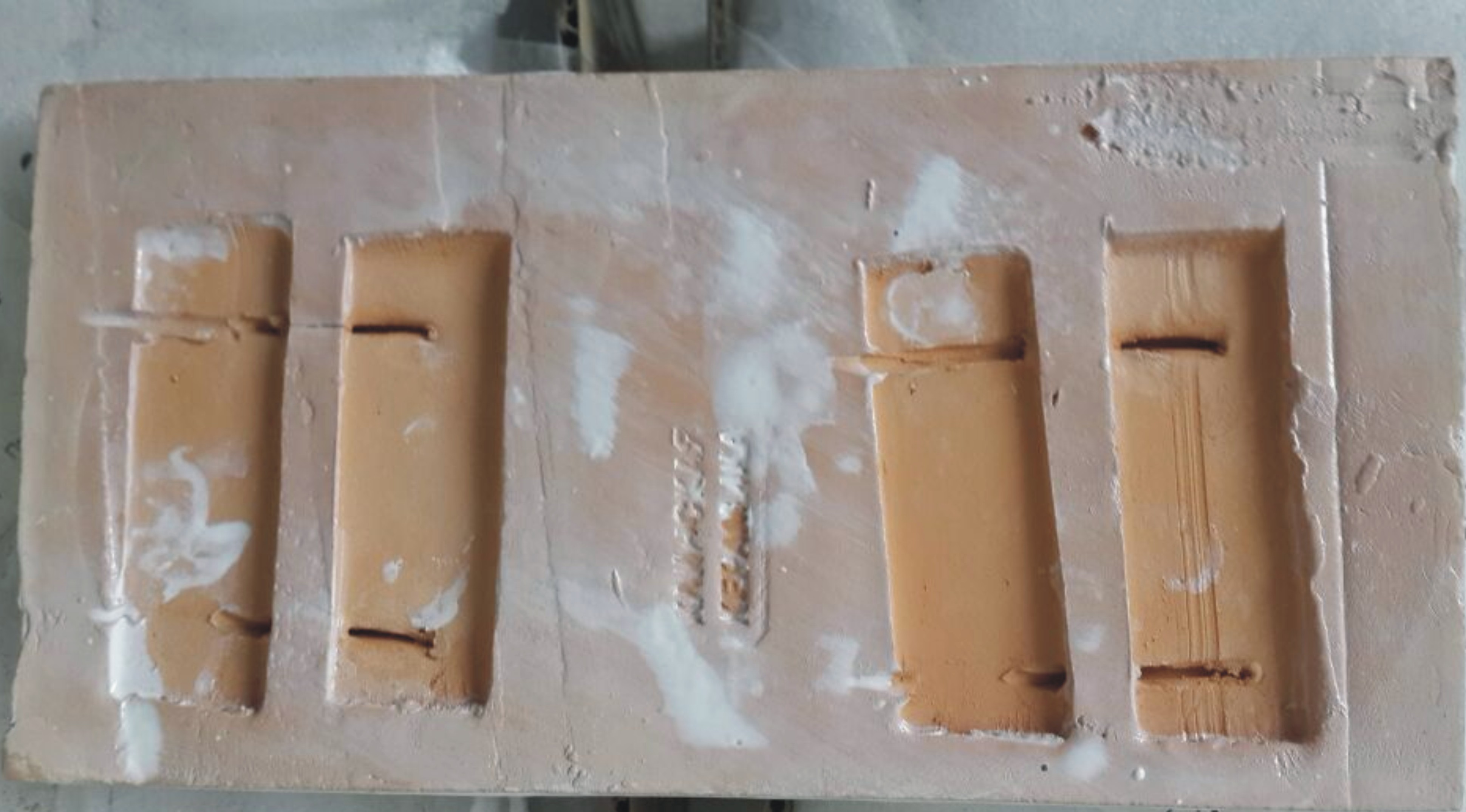

Андрей Волин
Сообщения: 222
Регион: Казань
СообщениеДобавлено: Сб 23 Декабрь 2017, 12:48 Ответить с цитатойВернуться к началу
Классно. Но как крепить эти хорошие изразцы. У них вместо румпы два каких-то пузыря на задней стенке.

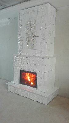

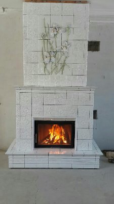

Андрей Волин
Сообщения: 222
Регион: Казань
СообщениеДобавлено: Вс 11 Февраль 2018, 07:59 Ответить с цитатойВернуться к началу
Всё-таки мы с ними справились. Поставили 2 камина в Барнауле. качество изразцов оставляет желать лучшего. Но в массе более-менее смотрится.

Евгений Романов
Сообщения: 620
СообщениеДобавлено: Вс 11 Февраль 2018, 12:39 Ответить с цитатойВернуться к началу
Андрей, а расскажите пожалуйста как крепили изразцы, вязали или на клей?
Андрей Волин
Сообщения: 222
Регион: Казань
СообщениеДобавлено: Чт 15 Февраль 2018, 14:30 Ответить с цитатойВернуться к началу
Вязали. На фотографиях, которые прислал заказчик ( в начале темы) я умудрился увидеть пузыри. Оказалось это выемки. И в перегородках меж ними есть отверстия. В них и продевали вязанку.
