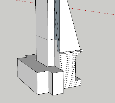

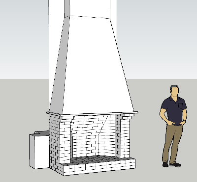

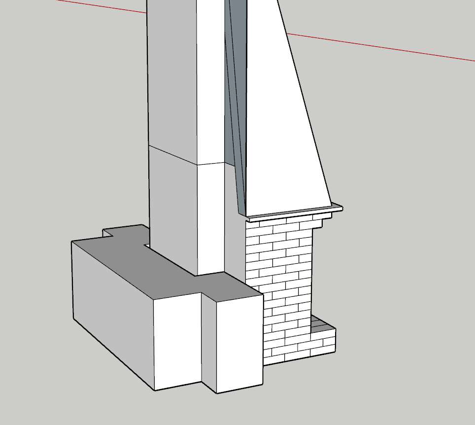

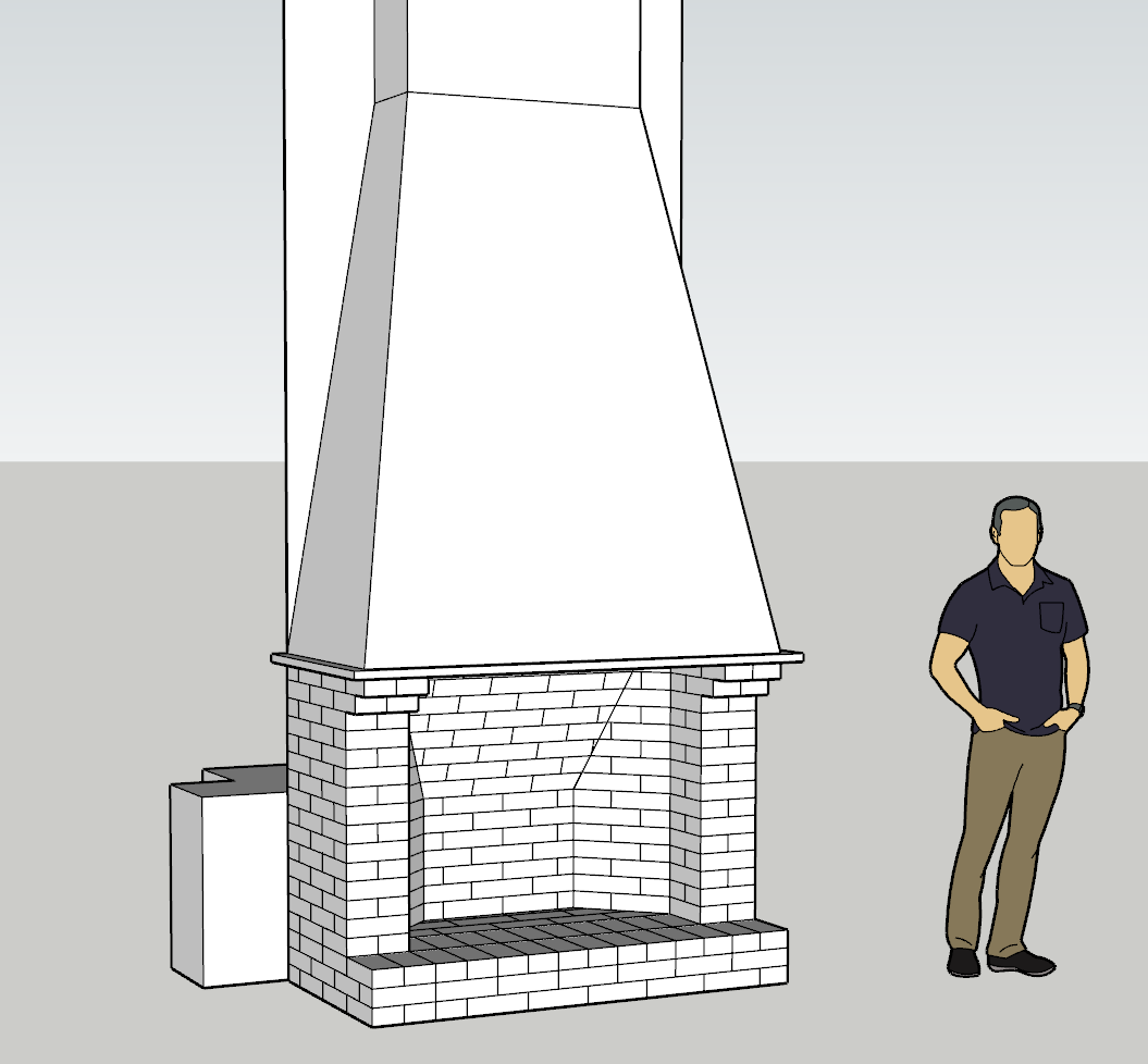

Добрый день, уважаемые печники!
Собираюсь строить дом по Петербургом, и очень хочется устроить там большой открытый камин. Дом спроектирован - весной начало строительства. Чтобы правильно рассчитать фундамент, требуется проект камина. Видимо потребуются нестандартные решения, поэтому ищу грамотного специалиста.
Параметры помещения:
1. Площадь помещения 77кв. метров (гостиная + кухня + столовая)
2. Кубатура помещения около 440кубов
3. Высота потолка в месте установки камина около 6м
4. Принудительная приточно-вытяжная вентиляция, на кухне мощная вытяжка
5. Дом из керамического блока, хорошо утепленный. Фундамент - разновидность плиты с усилением в месте установки камина
Основные требования к камину - эстетика и КПД выше 0. Хотелось бы, чтобы камин хоть немного грел, и его можно было топить в мороз без риска выстудить помещение. Крайне желатен подвод воздуха для питания камина снаружи через фундамент, крышу или стену (наименее предпочтительно).
Камин пристенный, рядом с наружной, южной стеной. Архитекторы перепутали открытый камин с закрытым, и сделали в стене под камин небольшую нишу 1000х250 (я не доглядел). Переделывать проект дома не хотелось бы. Было бы здорово использовать эту нишу, чтобы немного "утопить" камин в стену. По бокам камина будут 2 высоких глухих окна. Над камином больше нет этажей - сразу крыша с уклоном. Общая высота дымохода от пола до верхней точки по проекту 10 метров. Корпус камина, видимо, будет отделываться камнем. Купол и дымоход хотелось бы просто оштукатурить/покрасить.
В целом, смотрю в сторону классики - минимальная высота топки над полом, косые стенки топки, дымовой зуб, пирамидальный купол итп.
На мое дилетантское представление. Дымоход было бы идеально поставить керамический, чтобы снизить вес трубы, но я не знаю можно ли поставить какой-нибудь Schiedel UNI на камин прямо сверху, а не рядом.
Наборасал в скетчапе набросок дизайна - как хотелось бы, чтобы камин выглядел - см. аттачменты. За камином дан небольшой вертикальный фрагмент стены как она спроектирована.

СообщениеДобавлено: Вс 24 Декабрь 2017, 23:05 Ответить с цитатойВернуться к началу
Можно и такой вот вариант камина. Но это открытый камин и он площадь не согреет Вашу. Вам все равно нужно ставить камин-печь. Но это нужно лучше с закрытыми дверями. Так как будет перед началом растопки поддымливать, пока не прогреет каналы. По поводу шибера, думаю не стоит с нагрузкой будет то же самое что с кирпичной трубой. Да и по цене одна только труба Шибер будет очень дорога. Хотя это уже дело Ваше.

Чел ясно выразился,ему нужен открытый камин,который впринципе не служит отоплением дома. Отопление там будет решено другим путем. Зачем человеку отпительная каминопечь если под каждым окном будет по батарее?
На мой взгляд нужен нормальный опытный печник чтоб построить камин, причем его можно построить в черновом варианте,не очень дорого,но грамотно. А потом (хоть и через 5 лет)во время внутренней отделки помещений отделать и камин в гармонии с помещением.
Не ясно чем заканчивается ниша вверху, трубу ведь надо выводить ,причем строго вертикально.

Уважаемый Станислав ! В Вашем случае необходим камин с жаростойким стеклом- он работает в двух режимах- с открытой дверцей как камин и с закрытой в режиме камино печи - с обязательным устройством калориферных потоков в каждую из комнат- Это Азбука-она известна любому квалифицированному мастеру ! В этом случае отпадает необходимость устройства нескольких печей-которые обозначил предыдущий комментатор ! Данное изделие не принадлежит к числу сложных- его легко сможет возвести даже печник не слишком высокой квалификации !

Уважаемые специалисты, в данном случае, камин выполняет исключительно декоративную функцию. В доме будет магистральный газ и полноценная система приборного отопления + теплый пол. Поэтому от камина не потребуется работы даже в режиме вспомогательного отопления. Единственное требование - не выстуживать помещение, нагретое другими отопительными приборами. Поэтому мне точно не нужна каминопечь, печь, закрытый камин, камин со стеклом итп.
В любом случае, спасибо больше за рекомендации, предложения и наводки на мастеров. По всей видимости, будущий исполнитель уже найден.

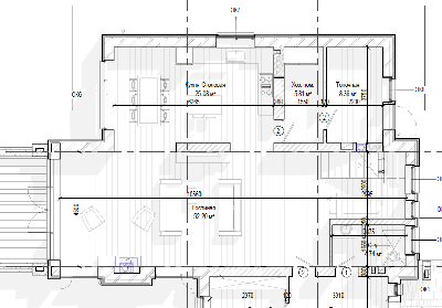

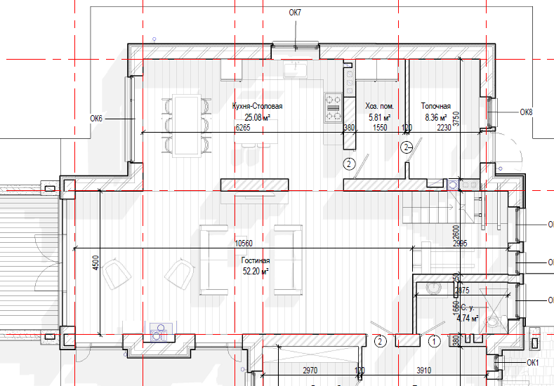

Ув. Печник,
Я бы с удовольствим. Единственная проблема - реальный камин появится еще очень не скоро. В следующем году надеюсь поставить только коробку дома. И до кладки камина дойдет, в самом оптимистичном сценарии, года через два-три, не раньше.
Планировку помещения прикладываю. Камин будет в нише, в нижнем левом углу. Знаю, что с точки зрения условий для работы самого камина, расположение не самое удачное.

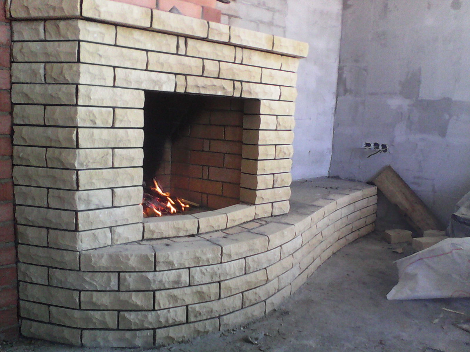

СообщениеДобавлено: Чт 28 Декабрь 2017, 19:53 Ответить с цитатойВернуться к началу

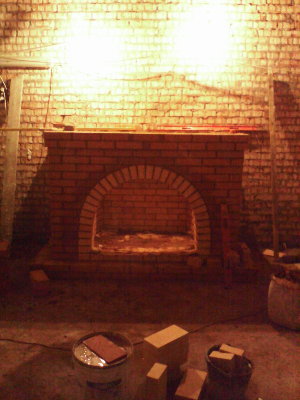

Дело в том,что если камин открытого типа(без двёрки),то нет смысла забора воздуха снаружи(с улицы),так как по любому забираться воздух будет из помещения,так как сечение топочной портальной части камина в разы больше сечения подводимого к камину воздуховода из вне,поэтому делать лучше камин если Вы хотите открытый ,без всяких воздуховодов из вне.

СообщениеДобавлено: Чт 28 Декабрь 2017, 19:56 Ответить с цитатойВернуться к началу

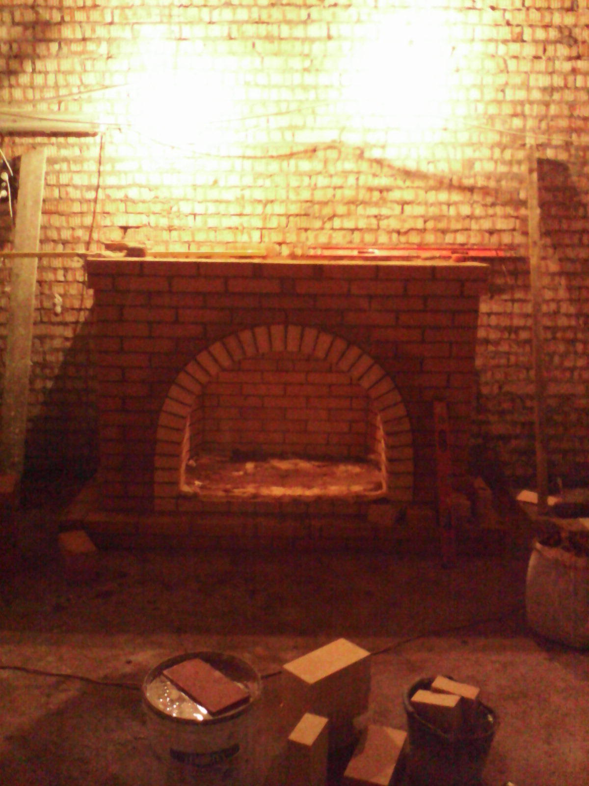

Специалистам, безусловно, виднее. Я описал конструкцию камина так, как я ее себе представляю исходя из своих ограниченных знаний. Как я понял, что одна из серьезных проблем может заключаться в том, то что в загерметизированном помещении просто неоткуда взяться новому воздуху, и поэтому в помещении постепенно падает давление, что в какой-то момент приводит к опрокидыванию тяги в дымоходе.
В доме, конечно, запланирована приточно-вытяжная вентиляция с рекуперацией, но мне все равно кажется, что будет лучше, если камин будет брать хотябы часть воздуха снаружи. В противном случае он будет выстуживать рекуператор, и сведет на нет все усилия по энергосбережению.
